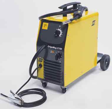

    : , . 4 : (AC) 500 " , 1000- 2500 " ( , , ), CO2 ( - MIG) (, TIG ') .
    (, ' CO2) CO2. CO2 - ( CO2). , , . /   , , - .
    ( Stick - ): (AC) .  . AC ( , ), ( ) ( ). ? . AC , - . , , -- 500 .
    - 1000 - . , .  : , . , .

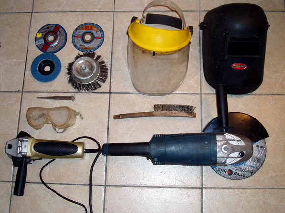

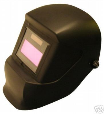

    :   , , UV. 60 , 40. ( ) , 30 . , . , , .
    UV . , , . , . .

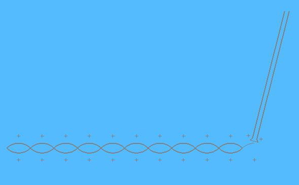

    . 5 ", . . , . , , .
    , ( - , 5-6 " ) . Butt-weld ( ). , .
    , . "Fishmouthing", . ; ' , " . , ("") .
    . 120-130 , 80 . , .
    8-10 ", , " . , . , . "- ( 2/3 ). , . ; .
    . " (, ) . 1.5 . , . '? , .
    . , ( ). , 3 " . – , .   . , .
    . , ( ) . , 2:3 .

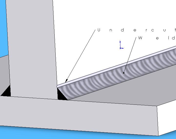

    . , "Undercut" :
    , , ; . , ; , . , . , (OVERHEAD, , , DOWN).
