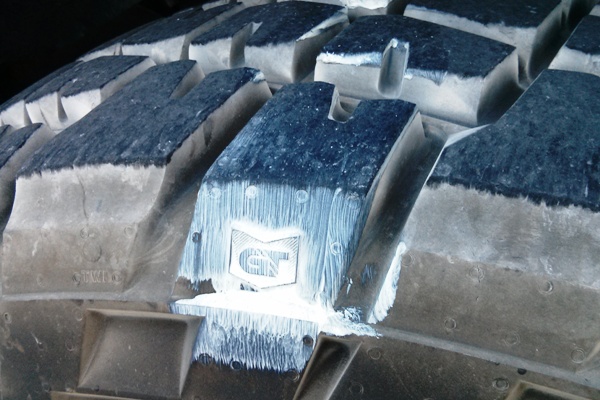

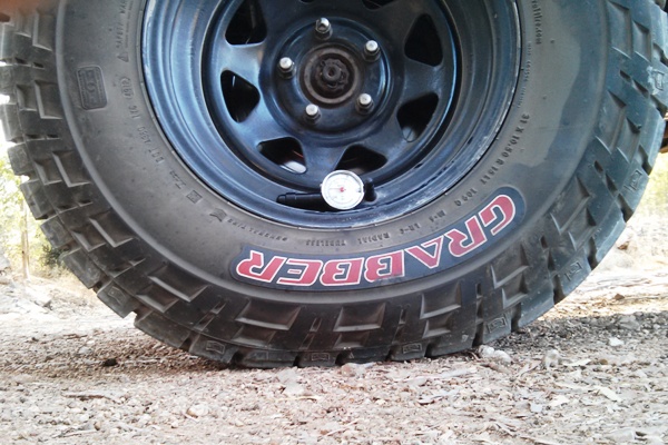

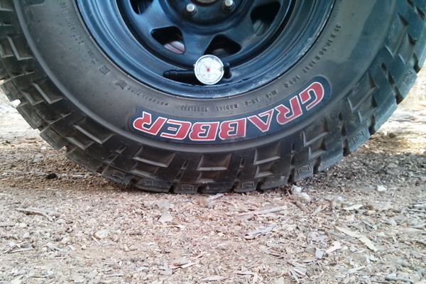

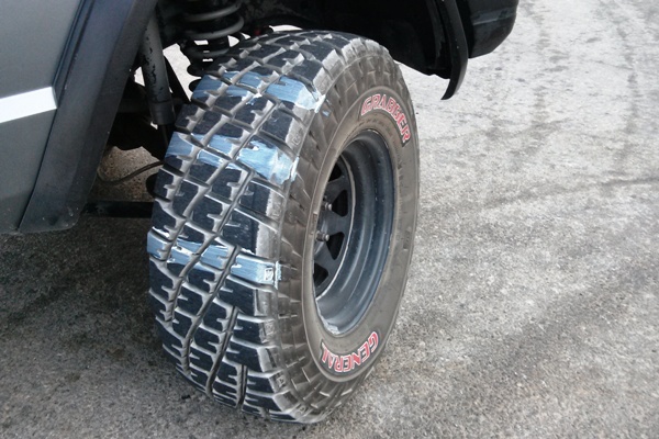

    1. ' , . , , . ... . . , .
    2. , 3-4 , , . - .

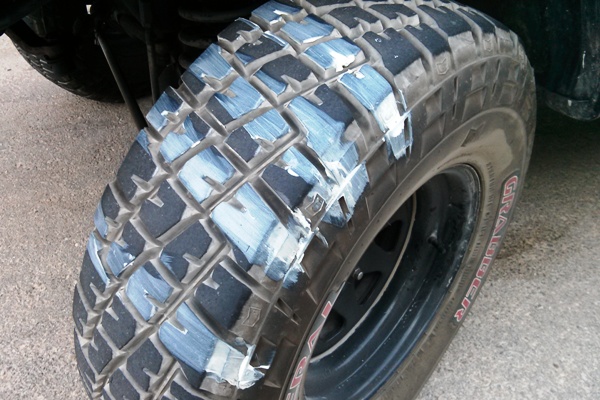

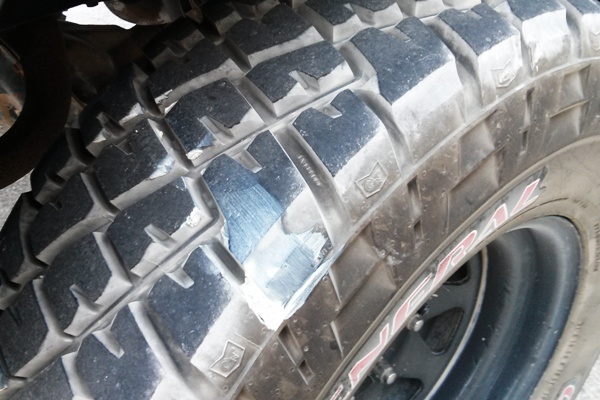

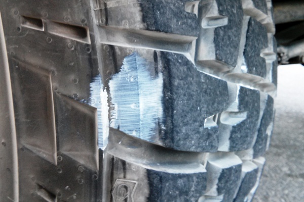

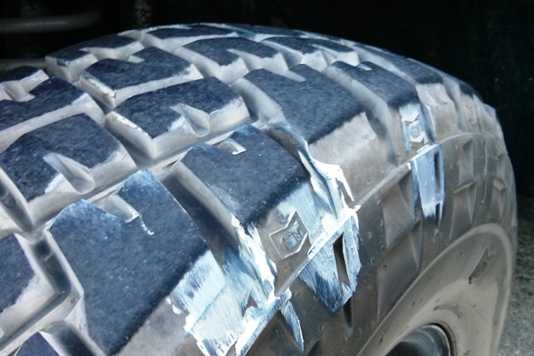

    3. , ... ! , 40 ". , , . , - ! 4X4, , , , , , ... .

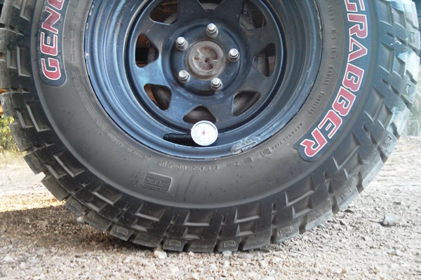

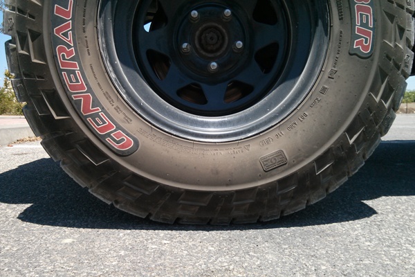

    . , , , , . . , PSI . , . - . .
    , 28 32 ', ' , . 5PSI , . . PSI 3 PSI . - .
    , , 26 52 ' ... .
    , , , . , 3 4 5 ( , , ). , - . ' , . , , . , , . " " , ... :
    25PSI: 2-3
    20PSI: 3-4
    15PSI:
