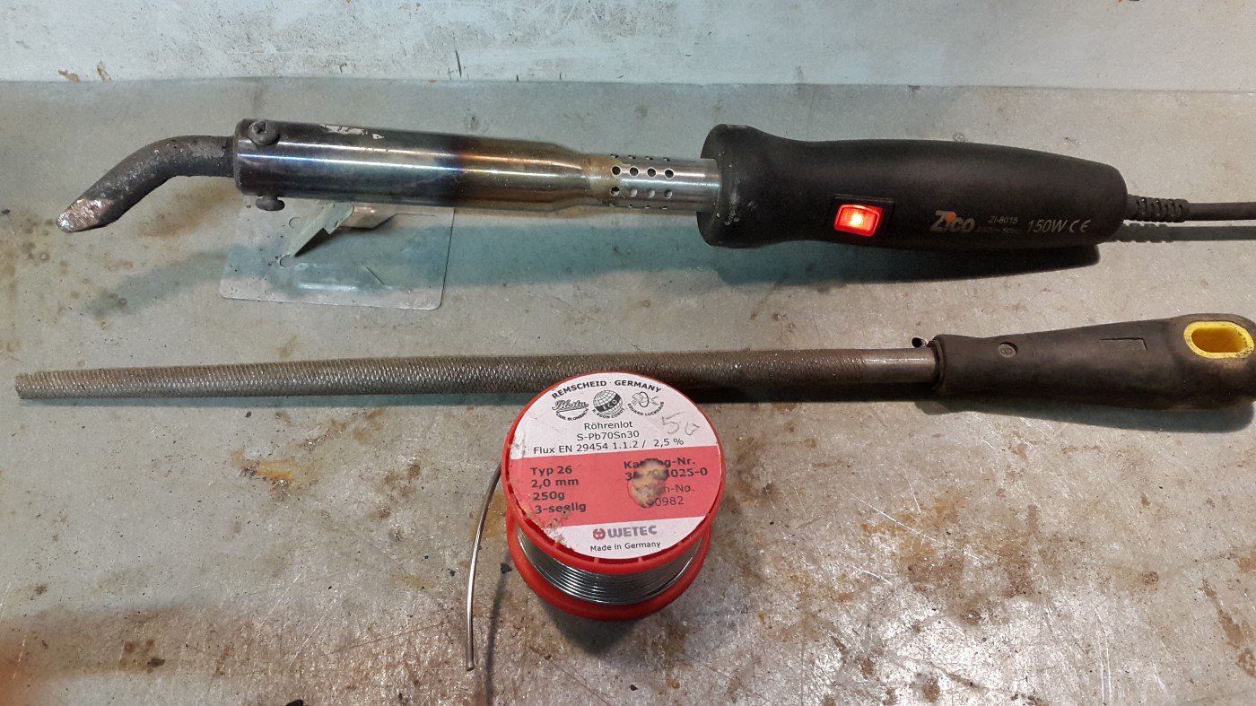

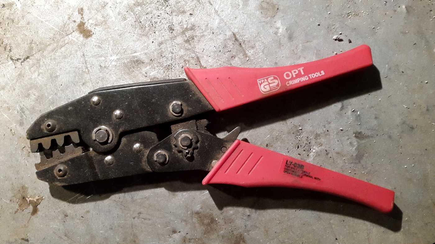

    е. лмй мзмйцъ швмй озбшйн щерйн – диеб бйеъш дйа ожеегд долймд си щм севй земцйн щерйн, абм жд ма жем. бщйоещ дма-осзшй щмй, дтгфъй мчреъ лмй чип ощемб Lisle 56500 Terminal Tool – жем бдшбд еолйм лод шащй-змйцд рфецйн; ма мечсес, абм бъесфъ лод обшвй афс (шащйн жтйшйн) ечцъ жйтд йсфч аъ ошбйъ дсзешд.
    ж. омзн 150W + щефйп мдсшъ млмек ошащ домзн.

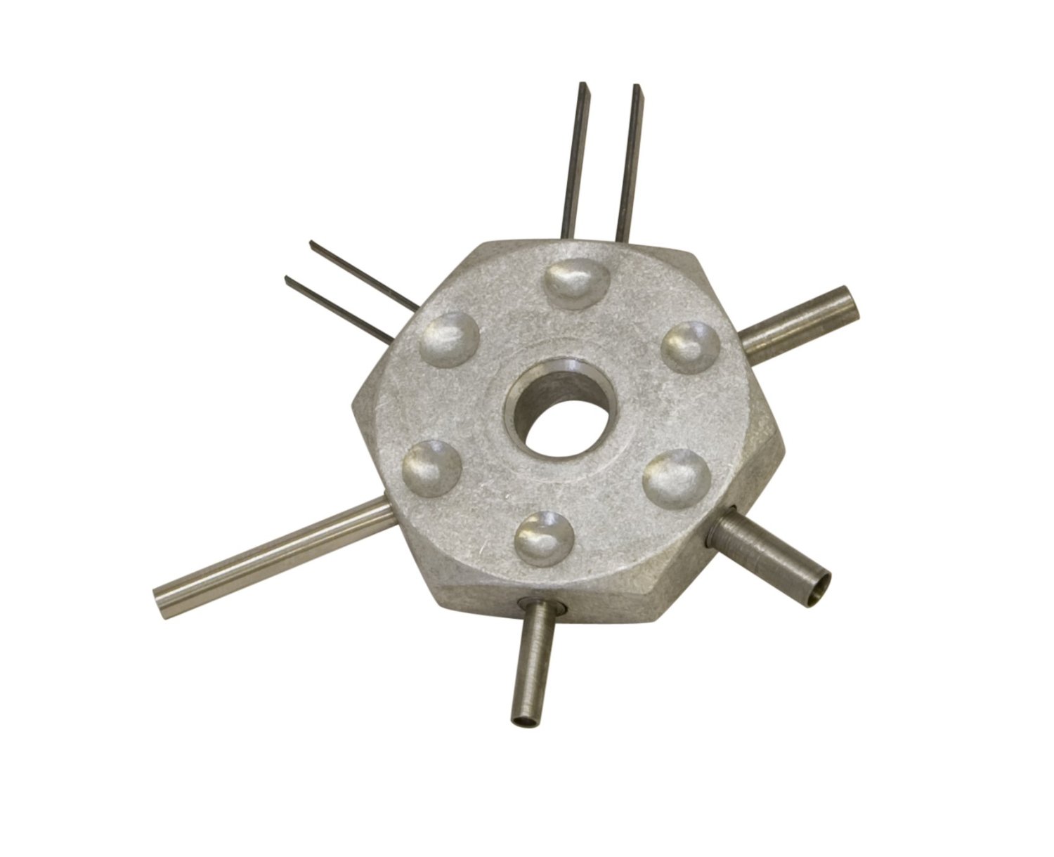

    з. ачгз гбч зн
    и. ачгз зен ае оцйъ, шцей лжд щм лйшййн тн чрд ашек, еойлм оймей вж.

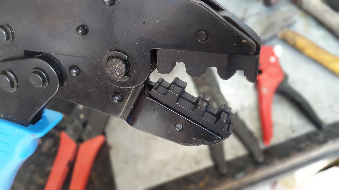

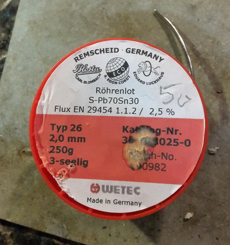

    б. щшйрчйн (щшеемй бйгег) – оомйх бзен (ъшъй ощот) тм цбт щчеу тм оръ мафщш бчшд ейжеамйъ тм айлеъ ддмзоеъ езйбешй дсефйеъ, вн бодмк дтбегд вн бодмк дщрйн. тгйу мзъек бзреъ амчишерйчд очеойъ щшеемйн ашелйн щм 5 оишйн мфзеъ ема мдсъфч бзъелйн-ошащ щролшйн байбйй.

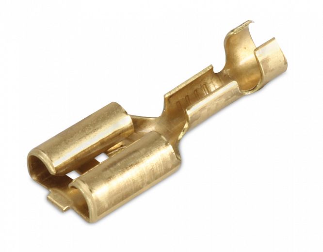

    йщ цешк бчишйн щерйн – дойгеъ дп оймйоишйеъ. оеомх мчзъ аълн мзреъ: 2-3 тебйй зеийн дрфецйн бшъод, сефйъ ма-обеггъ сиргшийъ бшезб 6.3 о"о жлш ае рчбд (шад стйу дба), есефйъ-чгз мбешв щм ртм-оцбш – емчреъ чишй щшйрчйн оъайойн, шцей 0.5 ае 1 о"о отм дгшещ млм ййщен.

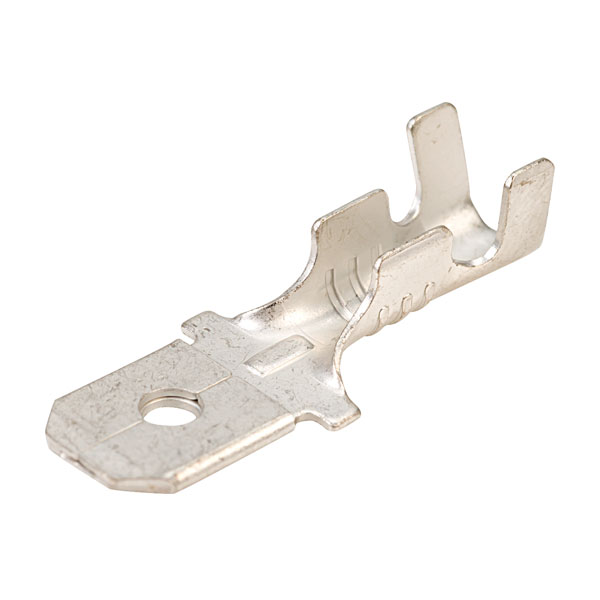

    в. сефйеъ (ишойрмйн) ма-обеггеъ – сефйеъ фс ае бррд, цогй жлш-ерчбд. ма лгай мдъфъеъ мдщчйт бсевйн добеМггйн ае зцй-обеМггйн (лмеош шч ббсйсн) ебмезцйн ййтегйн мсев жд; мтрйеъ гтъй дн фзеъ зжчйн ереийн мдъръч ъзъ мзх. арй отгйу бдшбд аъ дсефйеъ дма-обеггеъ, мдп щрй жевеъ збчйн – жев азг зебч аъ бйгег дзеи дфмсий еджев дщрй зебч аъ вйгй дзеи. дмезх дййтегй мсев жд щерд мзмеийп (шад стйу з' мотмд б"лмйн") едеа отрйч млм азъ ощъй дзбйчеъ цешъ отйп-щойрййд.
    дтшд: бйгег дсефйеъ дма-обеггеъ ййтщд бтжшъ щшйрч; бйгегй дсймйчеп дййтегййн, доецтйн мтйъйн йзг тн дсефйеъ, айрн йтймйн.

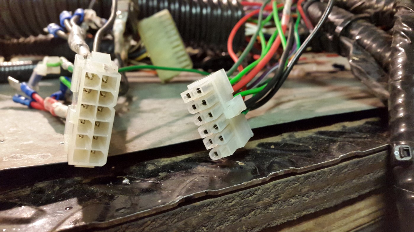

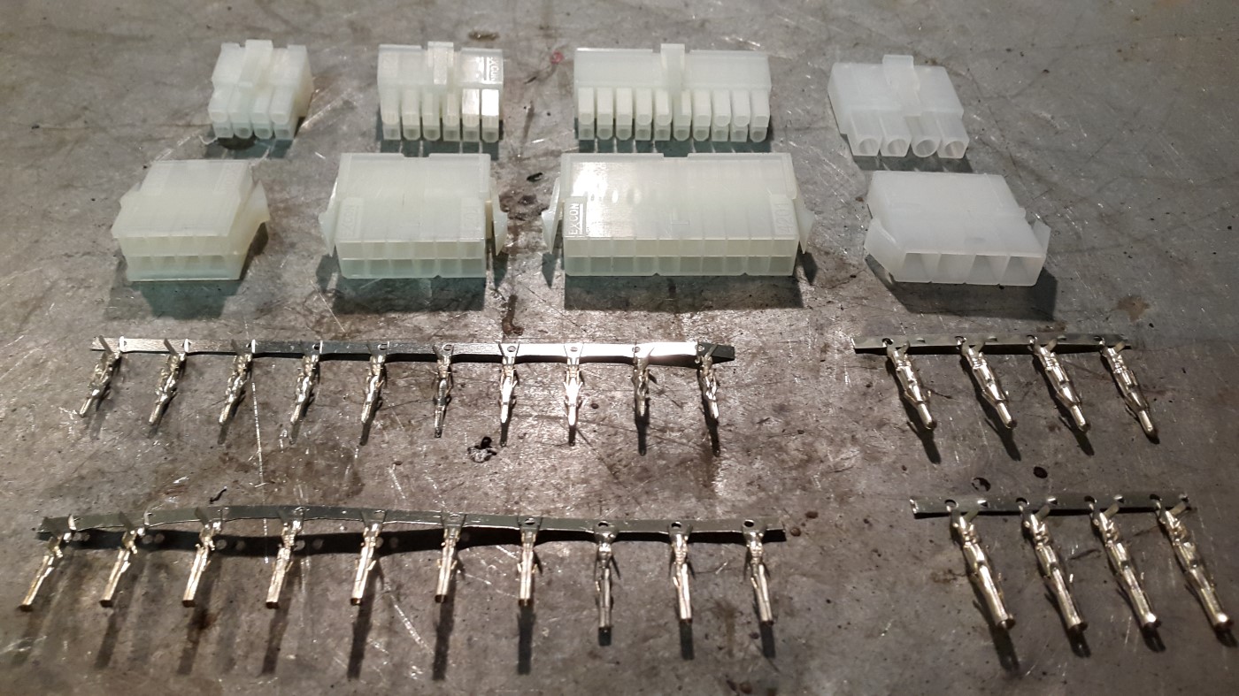

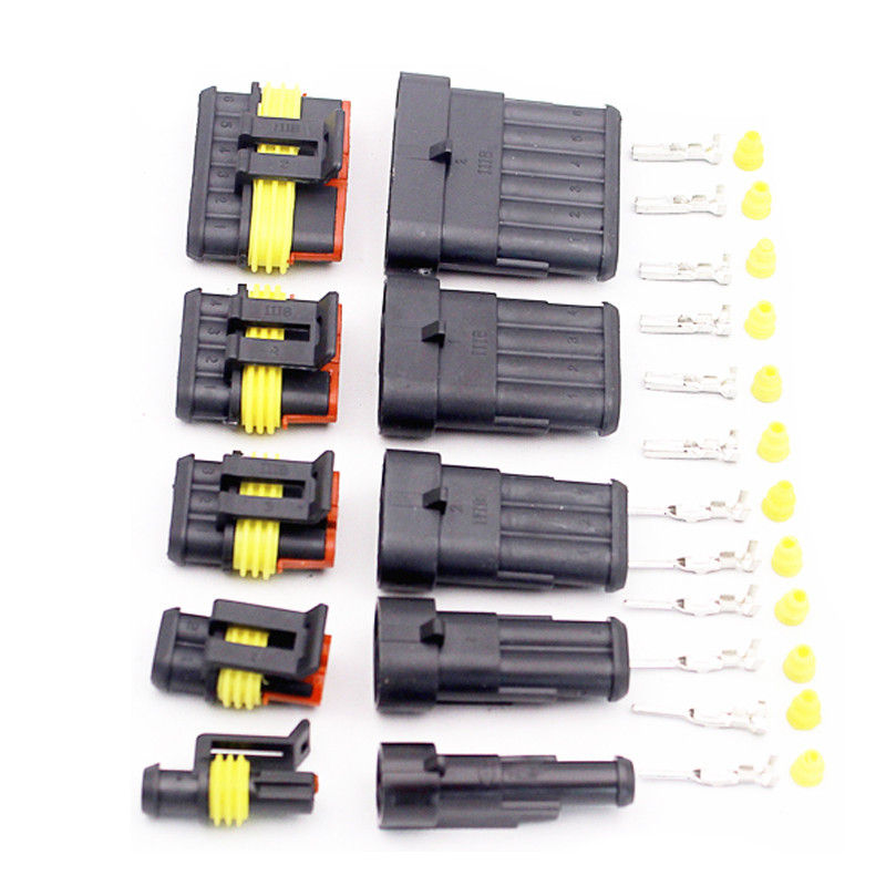

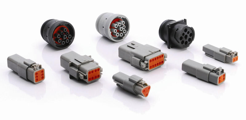

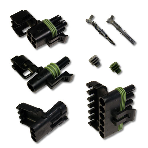

    г. озбшйн (черчиешйн) вршййн – бгшк лмм аме озбшй-щешеъ мбрйн фщеийн осев Molex, жемйн оаг ак айрн аиеойн. оъайойн мзйееи чбйрд, бочеоеъ щайрн зщефйн мшийбеъ еърай сбйбд чщйн – бтйчш бажеш дгщбешг. бсефд мощм, роца щрй озбшйн ламд бмез дозеерйн. озбшйн вршййн ресфйн йлемйн мдйеъ озбшй шгйе 12 фйп, щдн оземчйн мщрй ъчтйн (8 е-4 фйп) ещчт азг вгем. дйъшеп бозбш лжд деа дйлемъ мшлж щъй цоеъ довйтеъ оажешйн щерйн бшлб ам цеоъ азъ.
    д. озбшйн (черчиешйн) аеиеоеийбййн аиеойн – оъайойн мочеоеъ дзщефйн мфвтй дибт емърай сбйбд чщйн лое ъа дорет, фрсйн азешййн, абйжшйн тм ввеп, етег.

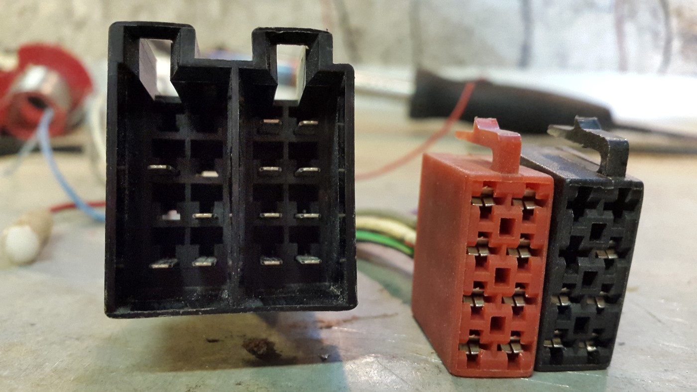

    бзйшъ дозбшйн даеиеоеийбййн мшлйщд дйа севййд оти оешлбъ. шащйъ йщ мофеъ аъ дозбшйн дитерйн щйчен ае дзмфд, лащш мщн лк йщрн очшйн – ъмей бсев дшлб едшъод досеййоъ – бдн релм мтщеъ жаъ мма фйшеч дшъод оп дшлб, бочшйн азшйн рйгшщ мфйшеч оевбм ае мфзеъ мдсшъ змчй шлб мщн зщйфд шцейд щм озбшй шъод, ейъш дочшйн бдн айп бшйшд ама мбцт аъ дойфей тм шъод боцб оаежп тм дщемзп, од щтмем мйцеш тйлеб ощотеъй ббйцет дфшеййчи тг мдвтъ дозбшйн доежорйн.
    йщ мдбзйп бйп щмещд севй ъйчеп озбшйн:
    • дзмфъ ъчт (жлш) бмбг – огебш бочеоеъ бдн цг дщчт (рчбд) деа змч айрившмй бшлйб лмщде, мощм дчейм, ецг дъчт щййк мшъод. тбеш тбегеъ осев жд зщеб мтщеъ лм оаох моцеа ъчт ъеан мочеш, ебдзми рйъп моцеа оаеъ еамфй севйн бшщъ ае бфйшечйеъ. вн ан айп броца бщен очен, йщ фъшеп вн мжд (тм лк бдощк доаош) – дзсшеп двгем йбеа мйгй бйией лащш рйамх мдзмйу аъ дшлйб джд бщиз бйен оп дйойн, олм сйбд щдйа, еаж рйчмт мбтйд шцйрйъ бдтгш цйег оъайн.

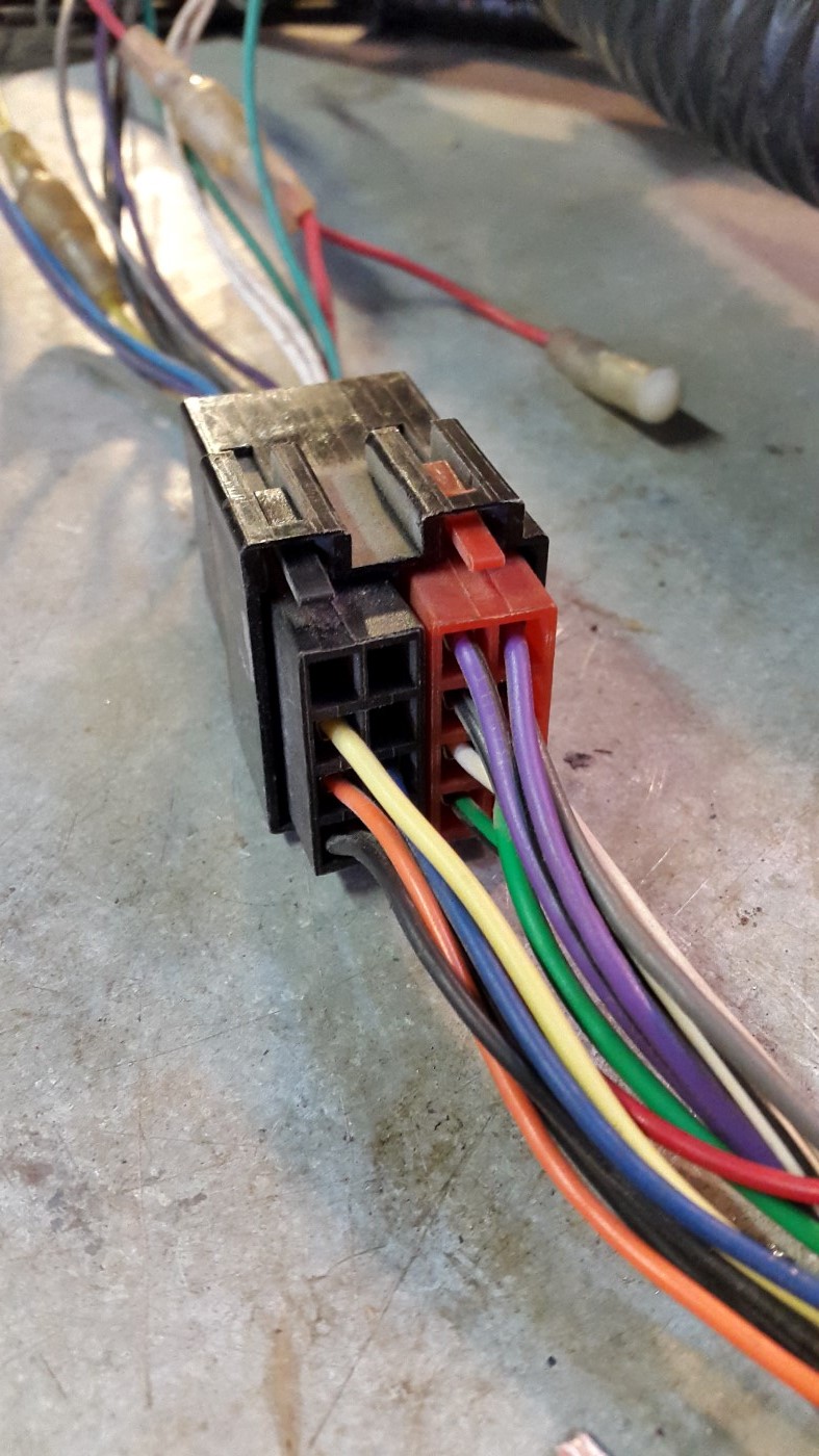

    • дзмфъ озбш щмн щчт-ъчт очешй – аме очеоеъ щбдн вн цг дщчт евн цг дъчт озеМеИийн, мощм зййщп чощафи бсефд. вн лап ртгйу моцеа озбш щмн очешй, абм вн ан ма роца жд ма сеу дтемн – релм мдшлйб озбш змефй лмщде, етгййп ъйщаш бйгре дйлемъ мдзмйу бщиз.
    • десфъ озбш 'часиен' щайре змч очешй бшъод – лм озбш аеиеоеийбй шаей, йъайн лап.

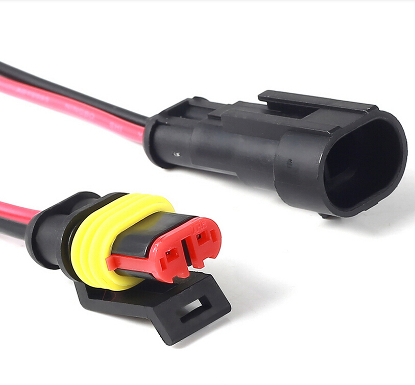

    лаоеш озбшйн рйъп мшлещ бшщъ олм ойрй гвойн евгмйн, ае мщзеи овшеиаеъ. лод гевоаеъ мфрйлн, ошзбй дшщъ.

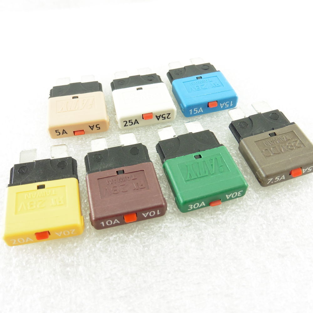

    арй оомйх мшлещ оръчй-отвм (Circuit Breakers) щдн мотщд фйежйн ооеъвйн шб-фтоййн. лащш джшн тебш аъ дсу доевгш – дфйеж айре рщшу ама 'чефх' бгйеч лое фчч башеп зщом бйъй. дн ма жемйн (л-5$ мйзйгд), абм дйъшеп дтцен щмдн деа бабзеп ъчмеъ дрвшоеъ очцшйн; бочен мдзмйу фйеж азшй фйеж тг моцйаъ дчцш ае тг мдъшечреъ омай дфйежйн, од щйвйт чегн бдрзд щарзре оцеййгйн бсфййш лоебп – рйъп мдщъощ боръчй дотвм мма овбмъ фтойн.

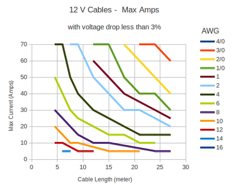

    йщ зщйбеъ тмйерд мзък зеи доъайн мтеос щдотвм дсфцйфй аоеш мййцш, азшъ йъфъз зен тм зеи щдеа гч огй – еолап чцшд дгшк мгмйчд бшлб. вн аешк дзеи ощмйк тм тецоъ джшн доеъшъ, абм бшлб огебш тм аешлйн чцшйн могй лк щайп мфчиеш даешк зщйбеъ мтрййрре. еолм очен лгай мдйцог млмм дцд"мй дофешсн – ан йщ сфч, айп сфч (лмеош озойшйн).
    чййойн щрй сиргшийн рфецйн:
    • дщйид дайшефайъ доймйоишйъ – оеггъ щиз-фрйн щм зък дзеи бо"о шбет.
    • дщйид даошйчайъ (American Wire Gauge (AWG – дгйшев тебг бйзс дфек; ллм щосфш двййв' йешг лк дзеи тбд йеъш, тг щовйт м"0" еощн зък дзеи вгм мфй осфш дафсйн... щйид оежшд могй. жд од йщ.
    чййоъ вн дщйид дбшйийъ (SWG) щлйен лбш дшбд фзеъ фефемшйъ. вн айофшййъ дег омлеъд лбш ма од щдййъд фтн.
    мдмп ибмъ дошд овййв'йн аошйчаййн мчеиш езък оймйоишййн:
    двшфйн дбайн оъашйн аъ гшвъ даофшаж' доеъшъ млм зеи, лферчцйд щм аешле:
    зеийн рйъп мдщйв бзрейеъ дамчишерйчд. бгшк лмм чщд мдщйв зеийн бовееп вгем щм цбтйн – бййзег аъ лфемй-дцбт (лмеош цбт тйчшй + фс цбт ощрй) – блоейеъ дчиреъ мощъощ дбйъй, млп оеомх мчреъ вмймйн б-2-3 зълйн щм цог аген-щзеш. очешеъ ресфйн мзеийн йлемйн мдйеъ шъоеъ щзеиеъ овшеиаеъ щрфзе аъ рщоъп, зеийн б-3-6 цбтйн олбмй фргм (ъегд маойш), елоебп щашйеъ отшйоъ зеий-дчеобйрд щрсйш бодмк дтбегд одшъод щмре.
    айп цешк, евн айп итн, мдймзх оовбмъ дйлемъ щмре мдщйв зеийн бцбтй дшъод дочешййн. бзмч дщмйщй дтесч бтбегъ дбрййд тцод, аъп гевод мосок щдеа отйп 'ътегъ ждеъ' мшъод досеййоъ – ещн дочен мъйтег рчегеъ дщерй мтеоъ дшъод боцбд дочешй. едрд счеф оъфшх (цшйк азг вн мзмч джд): мтйъйн айп афйме чщш чмещ бйп цбтй дзеийн лфй щоефйтйн бслйоеъ мбйп цбтй дзеийн бфетм бшъод дочешйъ!
    лфй щцййръй чегн млп, мтрйеъ гтъй вн майлеъ дзеийн айп ощотеъ ллм щжд ревт мафмйчцйеъ щмре. дгбш дйзйг щзщеб мдчфйг тмйе деа щдзеийн дма-згщйн йдйе боцб иеб ейфд, мма фвйтеъ ббйгег ещма йдйе оеъчфй-чешежйд.

      фйежйн "шб-фтоййн" ае Circuit-Breaker:
      лод афщш мсоек тм оецшйн сйрййн ламе?
      http://www.ebay.com/itm/12V-DC-30A-C.../321753889063?
      оецш очбйм щм оеъвйн темд фй 6-7.
