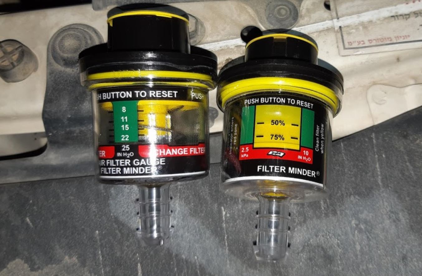

    , Filter Minder , . , , . , , , . , , .
    . 11 (' ). , . .
    ? (Air Filter Restriction Indicator) , . , , , . , . , . , - - , . ', . ', .
    ? , ( , K&N), Filter Minder, . .
    ? , . , . () 0 10 '/, 10. () 8 25 '/.
    Filter Minder
    Filter Minder

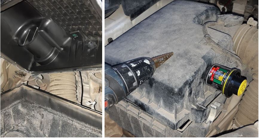

    ? - . . . 11/16 ' (17.5 "). (). .

      . 8 10 .
      4 . . .
