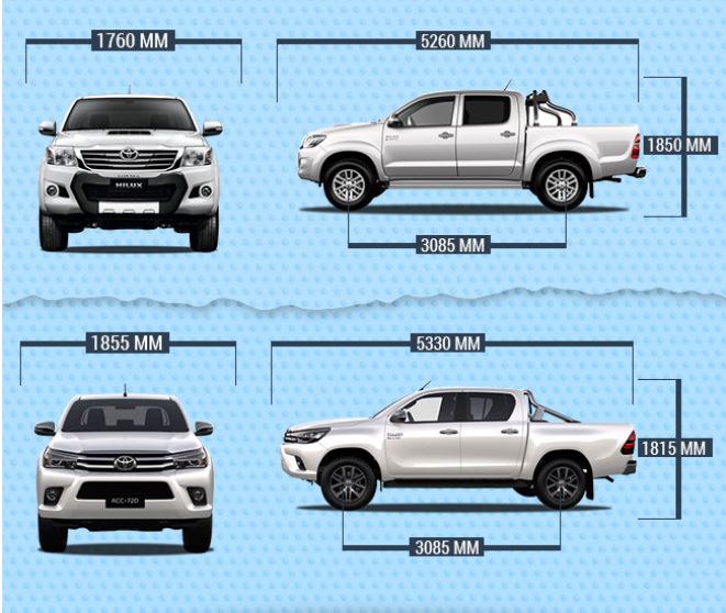

    2015. 8 ' 33 " 30 , 44 '. . .
    8, . 8.9 ', 35 " 32 . , . , 4X4 , . , .
    6. , , 7.5 ' "" 28 ". 30 ', (, 90 , ). 2004 120 2005 , 8 ', , 33 ". .
    // , , . , , 32 ' .

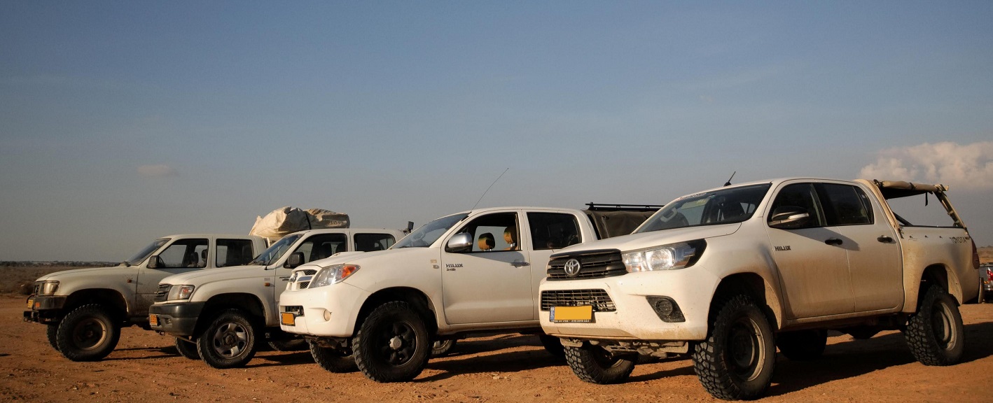

    . . 15 ' 255/70R15 16 ' 205R16. 17 ' 265/65R17. 2015 , 17 ', 7.5 ' 265/65R17. ("") .
    32 ' . - 235/85R16 ( ) 255/75R17 ( JK) 265/70R17 ( ). . 6 "" , , , .
    265/65R17. ' 31/10.5R15, ' . . . , MT (BFGoodrich Toyo). , 32 ', .
    , ( 2015) , (2015) . . , , , ( , ). , .
