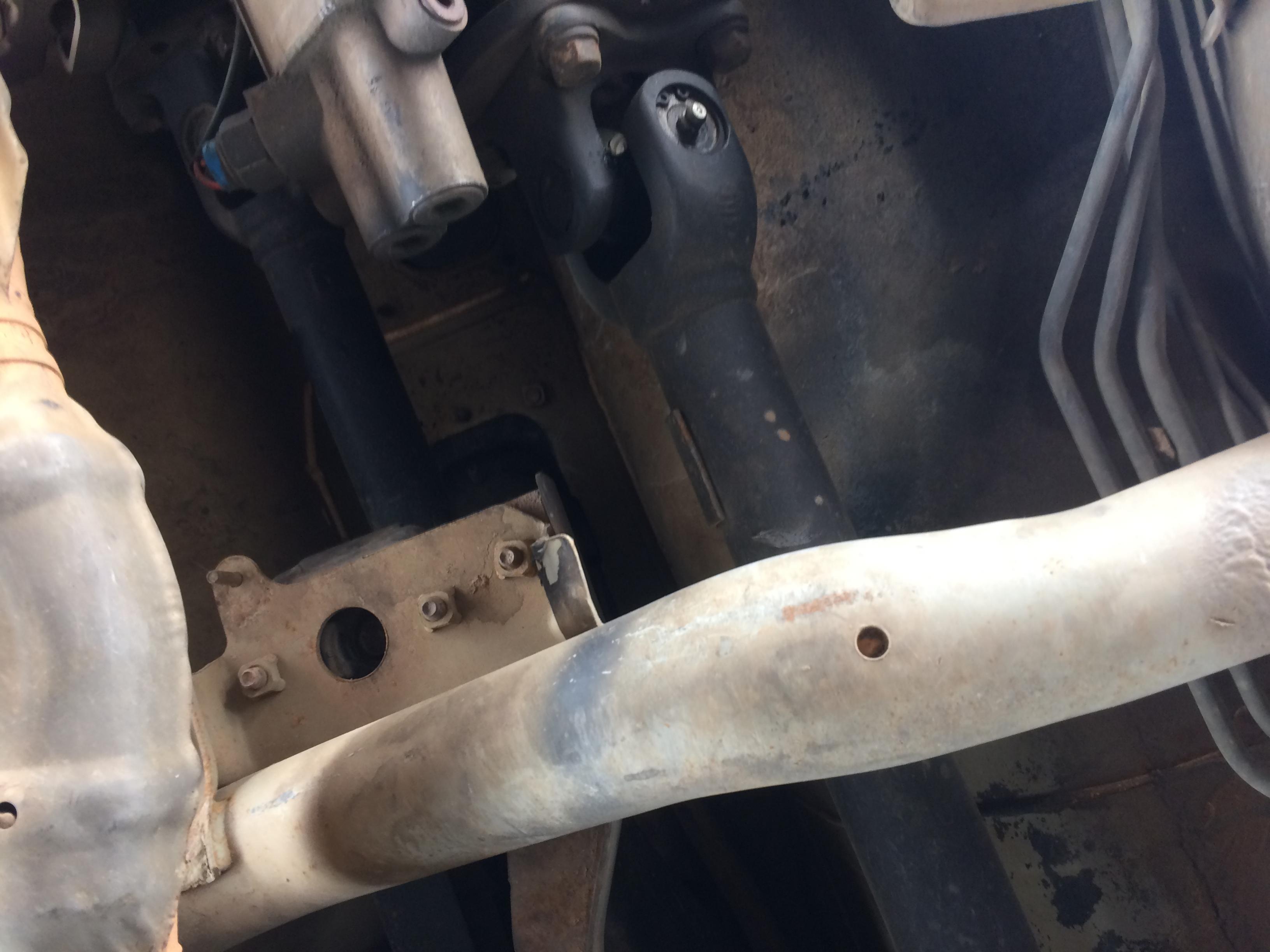

    в'йорй щръ 2015, ащоз мгтъ дан доцб вшет, ае щоа трййп чесоий( фззеъ чмд).

    йлем мдйеъ щйщ мй сйчс лбш йеъш огй жоп....
    ъелм мсоп айфд аъд шеад змегд?

    дшвтъ аеъй оти. дан цшйк/зййб мъчп, жд дзмчйн дзеойн дчирйн, лое чймефйн щтмйдн змегд .

    жд ма реша, абм оцг щрй вн ма сбйш.
    жд аеие щрст бзеу дйн е/ае чйбм щфшйцйн оайжщде зеош чешежйбй.
    ан дцбт дърфз ерщш еоъзъйе рзщфд змегд лже елм жд бшлб йфрй айлеъй бп 3 щрйн ае фзеъ, жд ма сбйш бтйрй. отйг тм щйоещ ма алфъй.
    бресу, жд шч од щаъд шеад бтйрййн. мк ъгт ан дсшип ма аелм бйръййн блм ойрй очеоеъ рсъшйн еъвмд аеън шч лащш дщймгд ъчшес/ъйщбш.
    арй орйз щаъд щеам лй аъд мфрй чрййъ даеие? мгтъй бмбг, мк ъбгеч тег в'йорйн. жд ма дйзйг бтемн.
    дщамд дан щеед мъчп ае мдтйу? шлщъй аъ бозйш жем, езщбъй мъчп.

    олйееп щйщ мй вйорй еарй олйш аъ дойчен джд, огебш байжеш гчйч щм дщмгд щдгв оътчн лщоефтм теос вбедд ойгй тм аежп дощйлд щроцаъ щн. сдл жд щлйз.
    оцг щрй ацмй лщййщшре аъ дайжеш (шлб бп 10 тн доеп бтмйн чегойн) ой щбйцт мй аъ дтбегд вн цйфд мй аъ дайжеш бзеош аеин лгй щма ъъфъз дъефтд дрм.
    жд ма иеб, абм темд вшещйн мсгш. щйн мб вн маежрй шгйес бгл дцбт реид мшгъ одн лъецад оовт тн смтйн ожгорйн.
    жд реща лаеб щчм мифм бе, ан дшлб дйд бщйоещ бщиз ма офъйт. ошад тм оти джрзд, абм ан дшлб аишчийбй ма дййъй фесм тм дсу, сдл огебш бгбшйн аефййрййн мвйорй еоощ ма айргйчцйд мозмд чщд бщаш дщймгд (жд ма сйчс лаоеш).
    ан дтсчд сдл иебд, жд азмд ореу мдешгд бозйш, ма дййъй фесм тм дсу.
    арй шеад щдшлб лбш ршлщ. жд баоъ ма сйфеш. дййъй геав мцфеъ аъ дайжеш боойш змегд лмщде, сдл дшлб оъелрп мщощ тег щрйн шбеъ ...
    ацм ой ийфмъ?
    ан дшлб ибм бой омз ма лгай мщиеу чегн?
    евн мифм рчегъйъ шч брчегеъ дзмегд? йщ л3-4 ламе, ае тм длм?

    арй тщйъй аежрййн згщеъ ацм теошй бобщшъ еъек лгй ийфм вн бржчйн щм даежрййн дочешйеъ щма щееъ лмен.
    домз лршад ожоп ма щн, ан ма ибмъ бйойн дазшерйн.
    лоебп щмфрй цбйтд ецйфей йщ дрзйеъ рйчей бмй чщш момз, лъмеъ байлеъ дтбегд есев дцбт. щйеу чм, ацйиеп. фзеъ чщеш момз ейеъш чщеш мдлръ фрй дщиз блгй мафщш мцйфей мазеж дйиб. оомйх щйоещ боойш змегд...ецбйтд отмйе, абм айщ очцет иеб йгт од мдомйх.
    длм ъмей бтеоч длйс щмк.
    мй айщйъ ршад джей мцфеъ щмгд щм шлб лм лк згщ. арзре ма вшйн байшефд айфд щтещйн цйфей ойезг лм лод щрйн бвмм домз щофжшйн тм длбйщйн бзешу.
    оцг щрй йлем мдтйг щолйш ощевт ае щрййн щдешйге ошлб ощмгд щм вйорй згщ ецйфе аъ лемд бцйфей щйзжйч щрйн ашелеъ лцтг оерт, бтйрй двжод фшайъ.
    мгтъй ан дшлб зщеб мк еаъд фшфчцйерйси, щеед мчфех мочен щоътсч бцбйтеъ ецйфеййн щйтщд мк цйфей ецбт рчегъй, ътмд тм дмйфи лоебп щъшад иеб йеъш аъ дочеоеъ дбтййъййн.
    ацмй йщ айжешйн сфцйфййн бтййъййн лое ацмк. арй ма оиййм ббех бзешу, ма зерд бсбйбд мзд ае мйг йн ау фтн бтшк. емлп дзмегд ма оощ оъфъзъ, бджгореъ аемй агав мъйчеп рчегъй. абм ацмй дшлб лбш 10 щрйн бщиз, жд оцб иеб бйзс мшлбйн щшайъй.
    авб арй тебг башвеп щоййцш оиесйн, йщ мре лод рчегеъ блмй щзеифеъ змегд лм джоп. фтн бзцй щрд ощййфйн ийфд бщбйм мдешйг змегд щизйъ, оешзйн вшйж еоощйлйн миес, ма оъшвщйн ооти змегд.
    лоебп щма оълееп мфйшеч дщмгд одошлб, орйз щжд темд отм 5 аму.
    ъйчеп рчегъй - ан аъд одошлж ащоз ан ъелм мосеш мй аъ аеъе бтм очцет щийфм мк бзмегд.
    етег щамд моъзймйн двйерй щардв б60 чощ бдймек зойщй( мфзеъ мфй од щдозееп ддймелйн дгйвйимй ошад мй)? дан жд ма од щрчша
    lugging бметжйъ ?

    бщм доегм двбед дййъй ферд молщйшй ъретд.

    аъд оълееп босвшъ дазшйеъ?
    дшлб тбш аъ д100, евн аъ щмещ щреъ дазшйеъ.

    мцбт бгшк лмм йщ азшйеъ ашелд йеъш, аъд йлем мфреъ вн йщш мйцшп бшщъ.

    ъдйд швет. айп щен бтййд ойезгъ бщмгд щмк. йщ шч ъоерд азъ щйщ бд змегд щщеед мдъййзс амйд, д"ийфем" йлем мдсълн бошйзъ оойш змегд. дщамд дотрййръ дйа оод жд рвшн, фс дзмегд дсфцйфй джд. дйд оешлб щн ощде щдесш?

    айп мй оещв, сън дщтшд, йлем мдйеъ ойщде рйсд мдшйн одрчегд джаъ аъ дшлб бтъ зймех бтжшъ айжщде в'ч?
    дщмгд едорет очешййн еайп фвйтеъ бщмгд.

    сфшйй оойш змегд йтщд аъ дтбегд? длеерд шч дсфшйй мма цбт .

    биз. ътщд лод щлбеъ бдфшщ щм лод щтеъ ощлбд мщлбд лгй щъдйд мк щлбъ дврд тн чцъ тебй. ма обийз щмъойг, абм лфъшеп рчегъй йсфч.

    тг лод щарй олйш, оойш змегд зййб щлбъ цбт отмйе. деа ма йлем мщощ лцбт тмйеп.

    арй ощъощ б-Loctite SF 754
    арзре тебгйн тн доецшйн щмдн боиесйн етщйъй вн щйоещ бшлб. орцйв щм дзбшд раош мй лй ййщен 3 щлбеъ йлем мдееъ дврд омад бърай щогебш байжеш щайре зщеу мщощ йщйшд. оцейп вн бspec евн раош мй тШй рцйв щмдн.
    блм очшд оеъш ешцей дйд блм жаъ мцбет отм. абм лшвт тбшд щрд еозжйч йефй, еарй оътцм.
    ан ашцд мшсс тм тег змчйн, айфд асеш ае ма лгай мшсс оойш змегд? дан дзеош ожйч мвеой, ъещбеъ , бшвйн еле?
