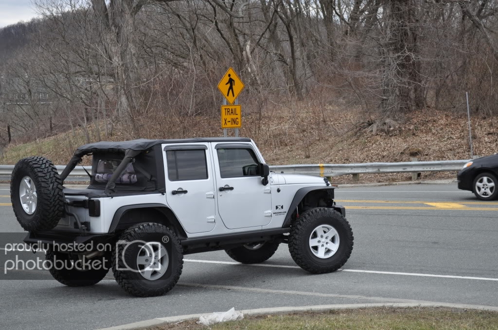

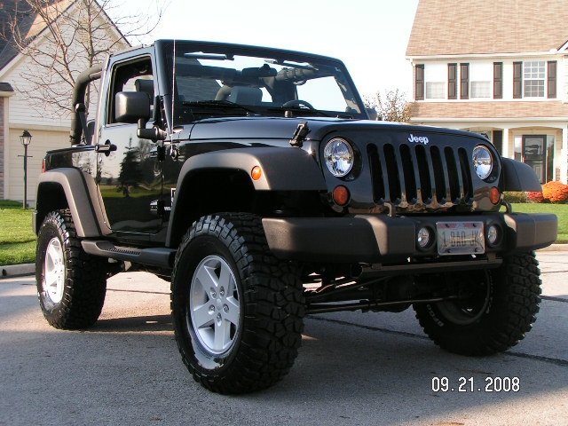

    длм иеб.
    лм дтрййп деа мщъеъ ощде чш бмб огбш.
