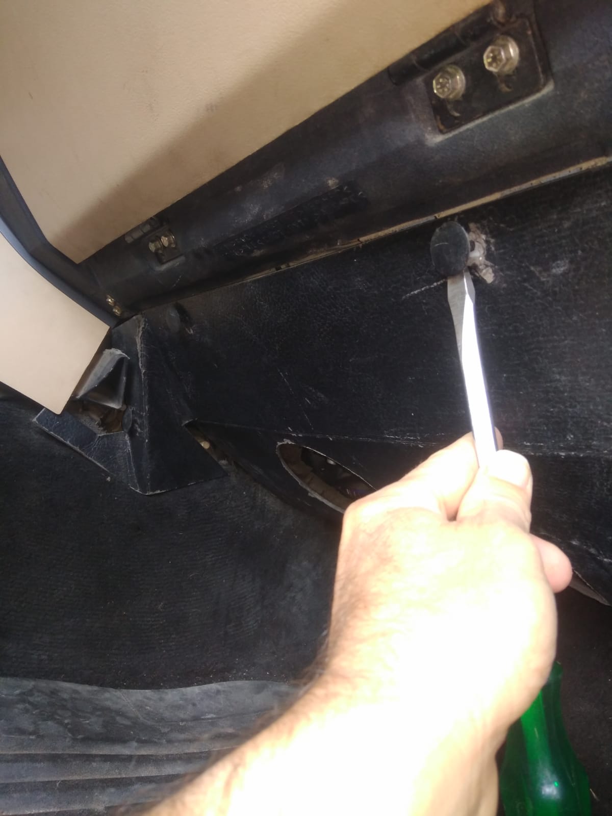

    щмб шащеп: фйшеч дзйфей щотм швмй дрест:
    оезжч т"й щмещд фйрй ощйлд офмсийч, етег ъфс фмсийч щйеца бдбшвд. оецйайн бтгйреъ тн обшв шзб, ае лмй ййтегй аъ щмещъ дфйрйн, еобшйвйн дзецд аъ дшбйтй. оецйайн аъ дзйфей, сбйшеъ вбедд щлм дсфев щгбеч амйе йъфешш. рйъп мдгбйч фмцйб бочеое, ерйъп фщеи мдщайш ллд.
Name:	лйсей швмййн.jpg
ID:	131729Click image for larger version.
ID:	131728Click image for larger version.
Name:	олсд ефйрйн бзех.jpg

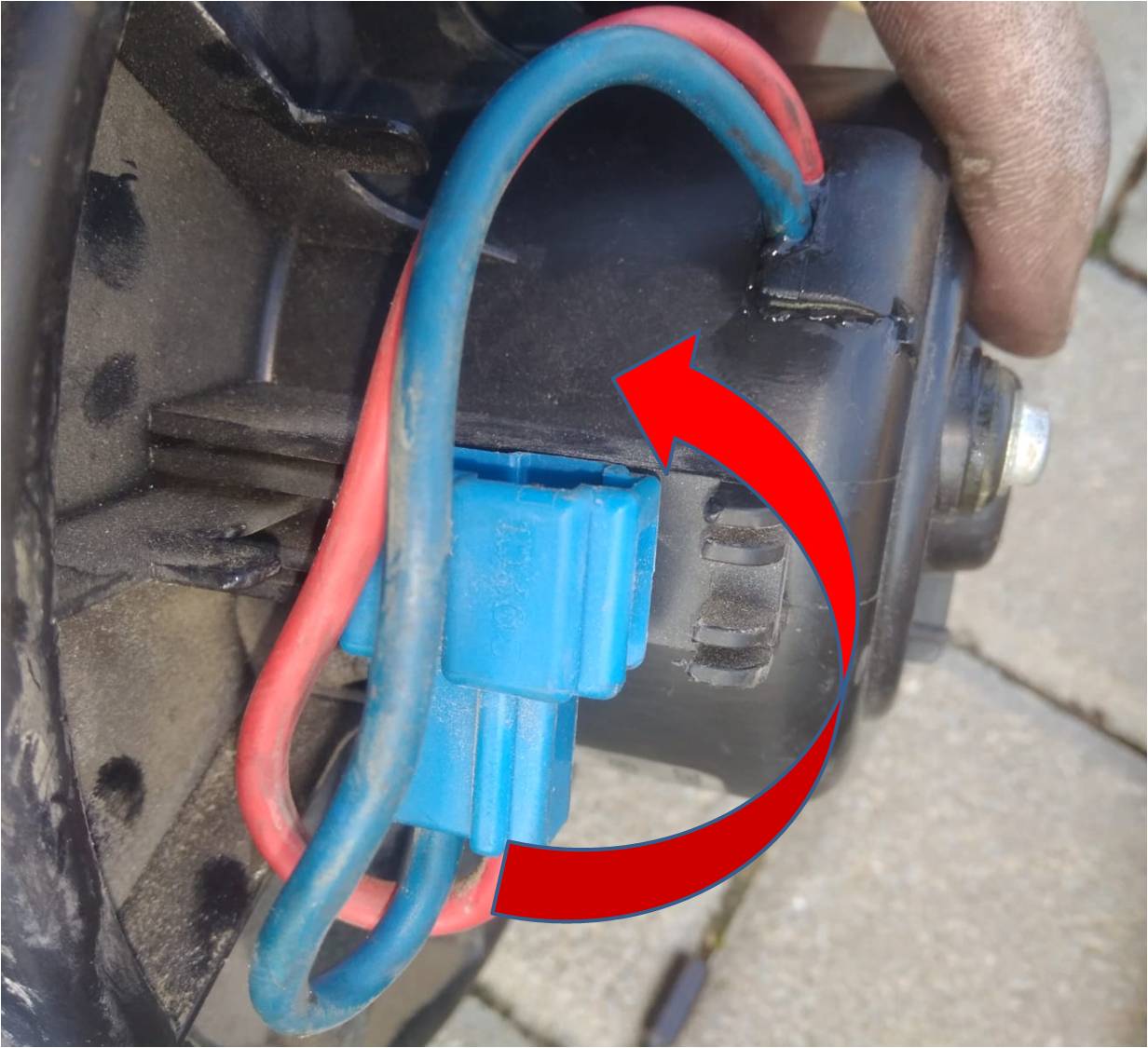

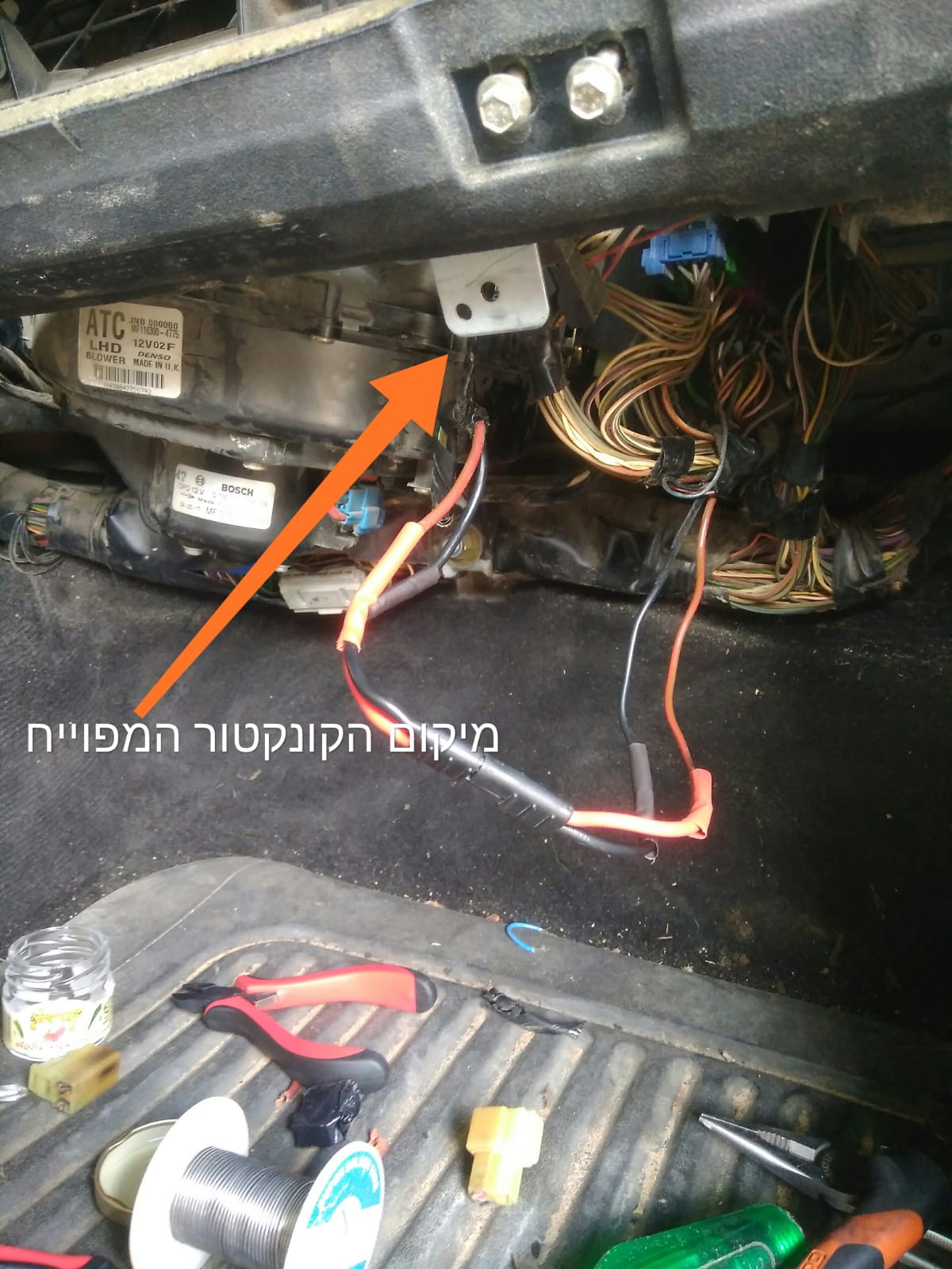

    щмб щрй: децаъ олмем дорет едеерид обйъ дофез.
    шащйъ,у йщ мръч аъ дозбш длзем щожйп аъ дофез, еаъ дбешв щочбт аъ дцод дчирд мвеу дофез, дозбш йеца т"й мзйцд тм дмщерйъ щтмйе (змче рщаш озебш мвеу дофез, мдждш ма мъмещ), едбешв деа бешв фймйфс.
Name:	озбш зщом ебешв цод.jpg
    щмб щмйщй- децаъ дофез:

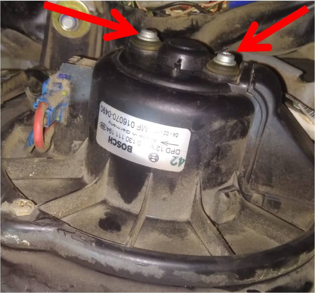

    лтъ рфъз аъ щмещъ бшвй диешчс T20 щозжйчйн аъ дофез (бешв ощещд щбошлже иешчс, евн зшйх мофъз щиез, абм иешчс деа длмй дрлеп). дбешв дшащеп беми мвмей, дщрй щчет оти (дзмч дбеми щбе деа щчет деа мотщд змерйъ бйчешъ, абм айп мре цешк мфшч аеъд), едщмйщй вн тн вйщд резд, абм цшйк мдлрйс аъ дшащ млйееп чйш дащ лгй мшаеъ аеъе.
Name:	3 бшвй офез T20.jpg

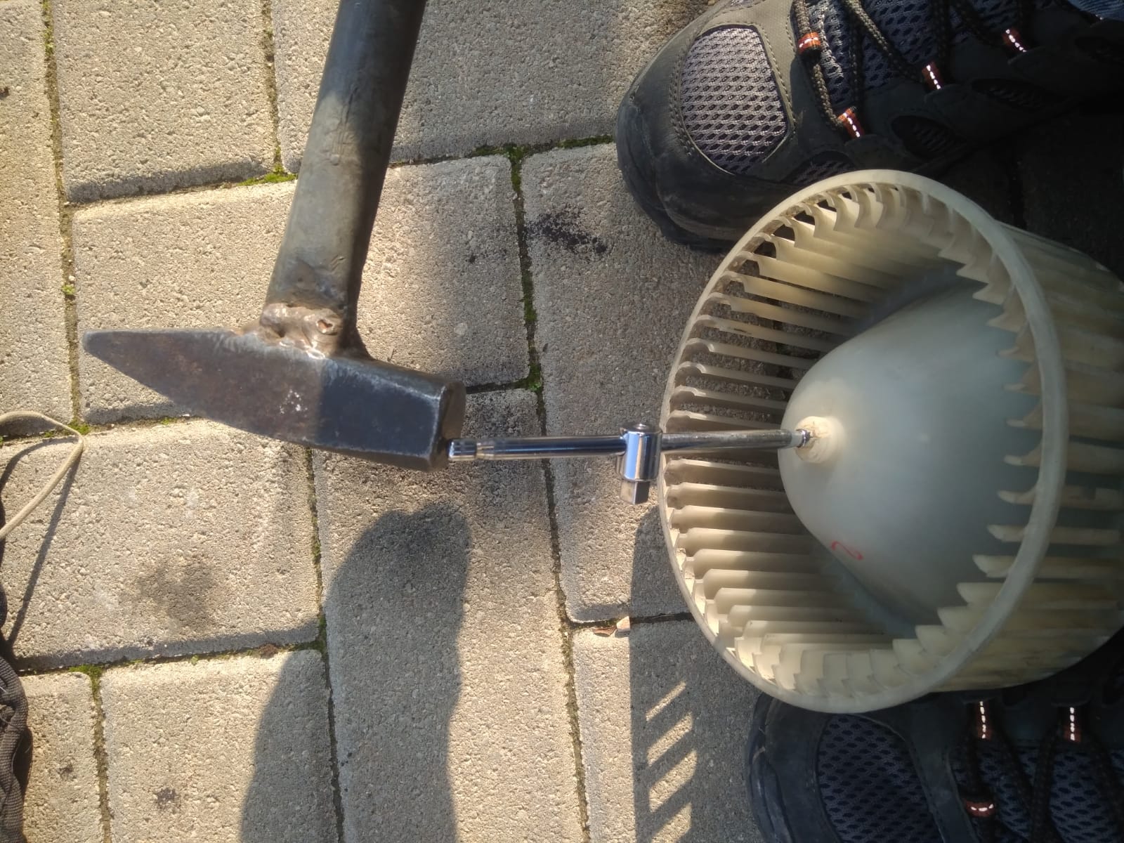

    лгй мдецйа аъ дофез цшйк мдсйи оти аъ дцод дчирд щфйшчре одчйбет лмфй зех, еаъ дцод дшащйъ двгемд щроцаъ бйп дофез мбйп чйш дащ, лмфй чйш дащ. лм олмем дорйфд едорет йецайн бчмеъ.

    щмб шбйтй- фйшеч ощрй:
    мфрй щрфшйг бйп дорйфд морет, цшйк мщзшш аъ ъеъб двеой щаеин аъ лрйсъ зеий дзщом морет, ртщд аъ жд тн обшв щиез, ебтгйреъ. азш лк лгай вн мсебб аъ дчерчиеш б180 отмеъ лгй мщзшш аъ дзеийн, гбш щйчм тм ддътсчеъ тн дорет бдощк. ъйаешийъ, длй рлеп мщзшш аъ дчерчиеш (гбш щйафщш дфшгд оезмиъ щм дорет одвеу), абм деа ъфес тн фйп бтм мщерйеъ чфйцйеъ щдтгфъй ма мбзеп аъ двойщеъ щмдп.
Name:	децаъ ъеъб веой.jpg
Name:	сйбеб черчиеш.jpg

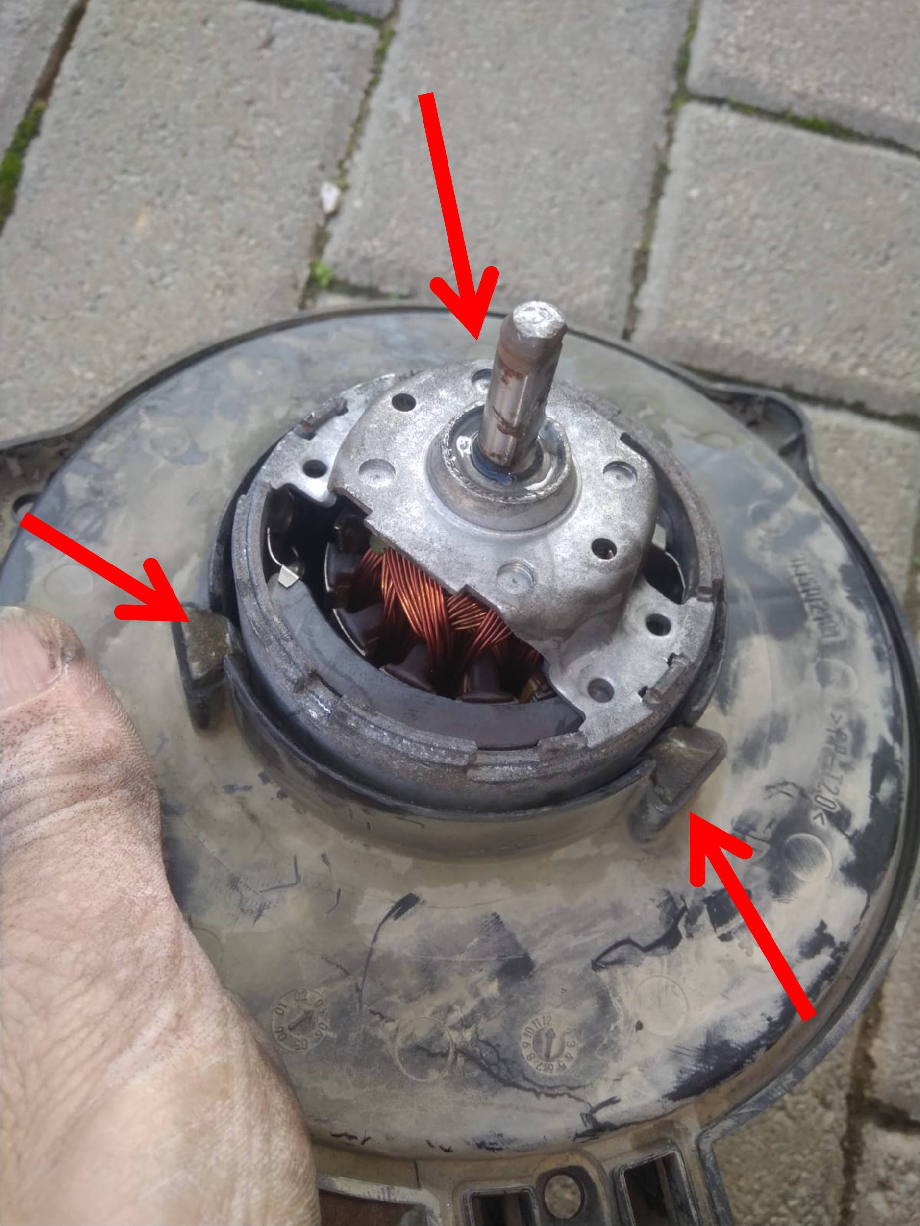

    лтъ рфшйг бшвщ аъ дорйфд едорет одбйъ щмдн. дорет ъфес тн щмещ ъеъбй веой щоййцбйн аеъе бочеое, едн оййцшйн аъ ддървгеъ. ждйшеъ, арзре тебгйн тн орйфъ фмсийч бъ тщшйн. ма мщбеш аеъд. арй тщйъй жаъ тн дйгййн. дацбтеъ оещлеъ, давегмйн гезфйн, етебшйн тм ддйчу.
Name:	дфшгъ орйфд.jpg
    аме ъеъбй двеой (ма мфй сгш дфйшеч, дорйфд тгййп аоешд мдйеъ озебшъ бщмб джд, аъ дъоерд цймоъй бдшлбд, шч бщбйм мдшаеъ аеън) дн аоешйн мдщаш бочеон еайп цешк мдътмм бдн:
Name:	ъеъбй веой щозжйчйн аъ дорет.jpg

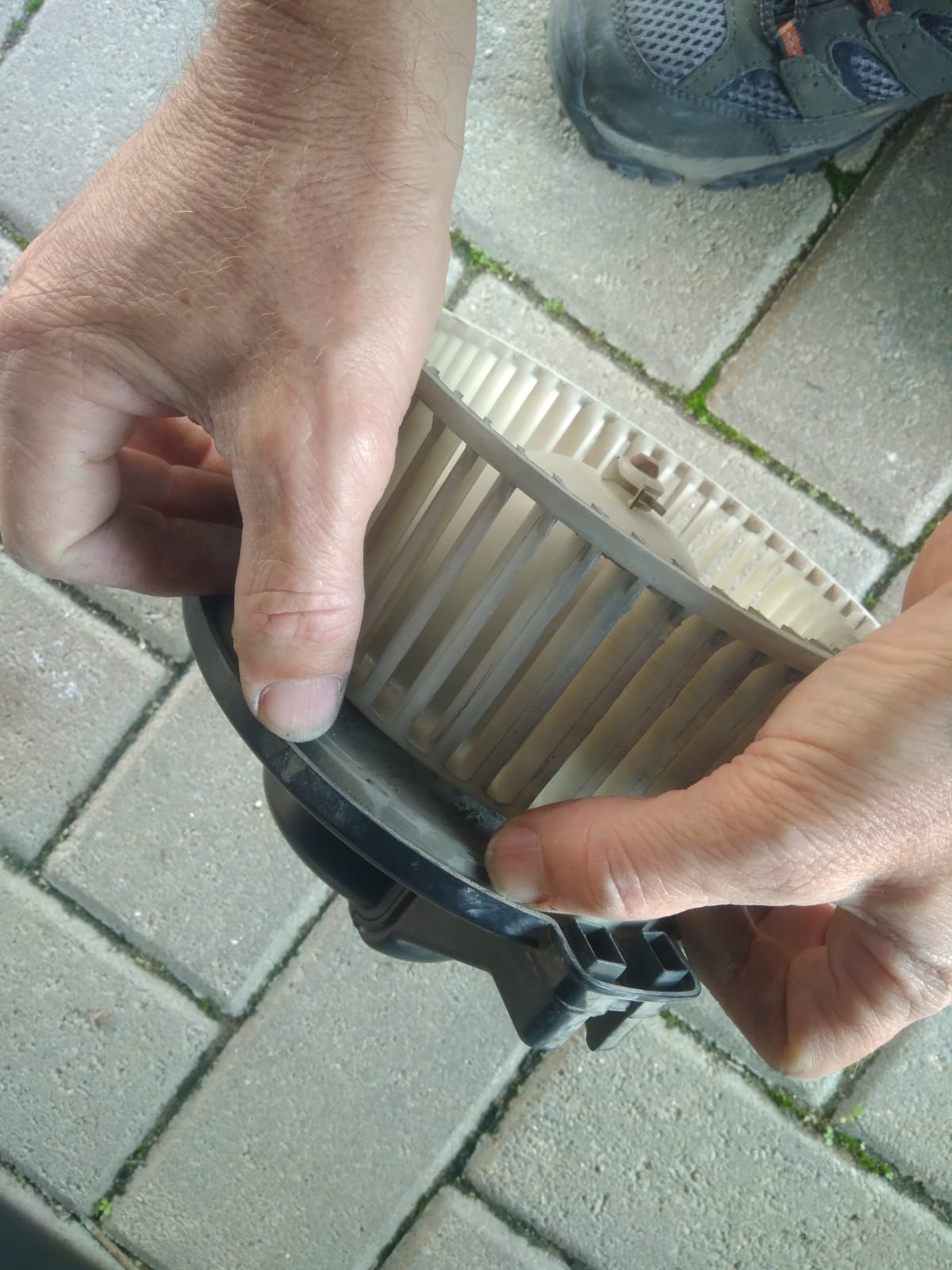

    бщмб дба, рфшйг бйп дорйфд морет. дорйфд оезжчъ тн ибтъ чфйцйъ щаеъд ршзйб тн фмаййш (арй тщйъй тн чщфйх, абм лм фмаййш йсфйч).
Name:	ибтъ чфйцйъ.jpg
    лгй ма мдфтйм лез щйщбеш аъ дорйфд, аезжйн аеъд тн дбшлййн (ае тм омзцййн тн шйфег) егефчйн тн фийщ тм дцйш щтебш гшлд (цйш дорет). азшй щдеа овйт мвебд дфмсийч, оощйлйн тн гешп (ае йгйъ 1/4" чирд бочшд щмй). ан тщйън жаъ тм омзцййн, ъеегае щдорет ма рефм тм дшцфд бсеу). авб, бщмб джд йецаъ доеп ийрефъ (еабчъ фзойн) одорет, аж мтщеъ отм очен щрйъп (ае ма цшйк) мрчеъ.
Name:	гфйчъ орйфд.jpg

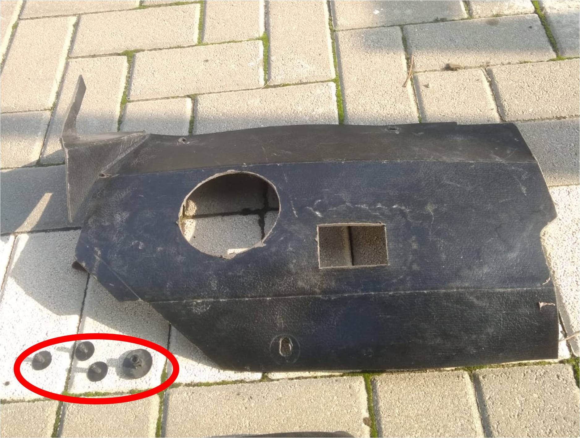

    бвгем, длм бсгш дфек. моти дтебгд щмй дйд йеъш чм мдзжйш чегн аъ дорет мбйъ щме, ешч азш лк мзбш аъ дорйфд. йщ мдчфйг щолрйсйн аъ дорет лщддбшвеъ бгйеч оем дзешйн, лй чщд мсебб аеъе лщдеа бфрйн (бъоерд тег фчч бйчешъ).
Name:	зешйн оем дбшвеъ).jpg

    дщчтъй ефйрчъй аъ двеойеъ бвшйж сймйчеп (вн щм щрй бшвй дорет, евн щм двеой щаеин аъ лрйсъ зеий дзщом).
Name:	вшйж сймйчеп.jpg
    бвгем мфрй ддшлбд зйбшъй аъ дорет лщде офешч, едфтмъй аеъе тн дщоп едвшйж лгй мрсеъ мгзеу емфжш аеън лод щйеъш. вн рйчйъй щашйеъ ийрефъ обйъ дофез, еейгаъй щдъшйсйн рфъзйн ерсвшйн лое щцшйк: феъзйн сеейх', отбйшйн бйп сйшчемцйд маеейш цз, ъек лгй щобйийн фрйод емотмд мъек бйъ дофез, ешеайн айк дъшйсйн жжйн. жд гй рзог.
    азшй ддшлбд емфрй длрсъ долмем мъек дбйъ ейгаъй щдорйфд осъеббъ бчмеъ (дйа айррд зефщйд мвошй).
    азшй ддшлбд дфтмъй аъ дофез блм додйшейеъ. щшйчеъ чиреъ щайфййре аъ ъзймъ дфтемд ртмое. ан йефйте щеб, аесйу вшйж гшк фчч дбйчешъ (мфзеъ мойсб дъзъеп, щдеа вн дйеъш бтййъй- вн зеиу йеъш абчъ фзойн, евн швйщ йеъщ мшийбеъ ан зегшъ). мфзеъ тг щдфзойн ййвоше еазфщ офез офйшеч. орйз щйщ мй мфзеъ щрд щръййн.
    тег бъелрйъ- бгйчд щм зен щм дчерчиешйн азшй фтемд оаеоцъ еооещлъ щм дофез.
    очеед щдъйаеш йетйм мойщде бдощк.
