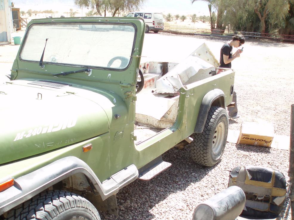

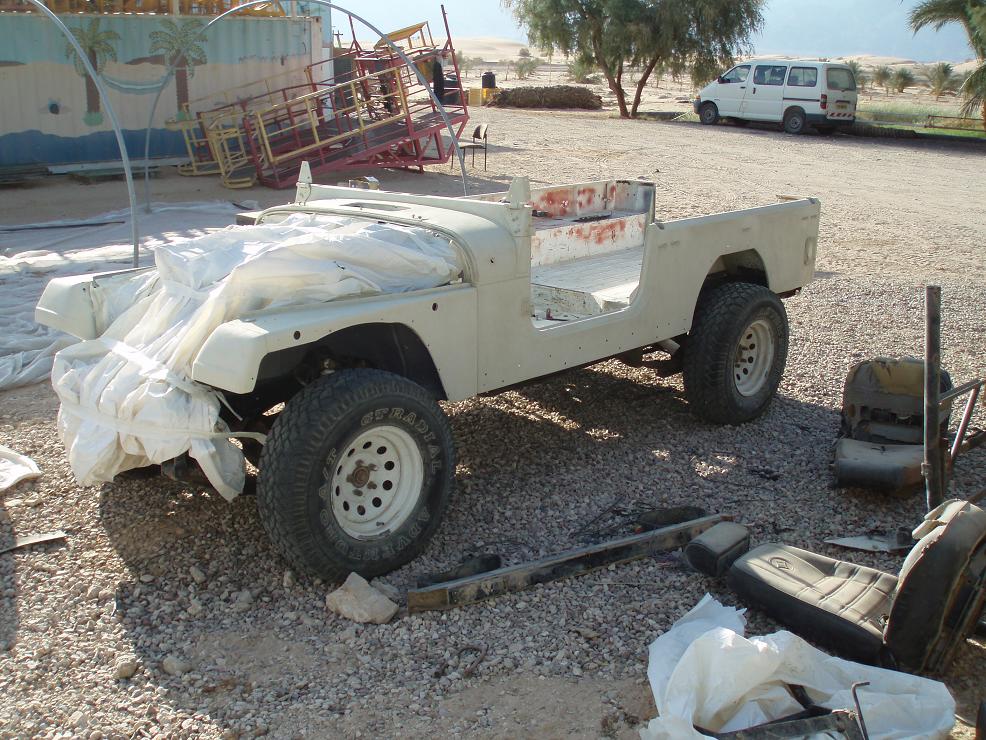

    сефд ашелд, щръ 93, ршлщд бйреаш дазшеп болшж ("тбш фмймй" овбем оцшйн) бвшещйн мцешк фшеййчи двщоъ змен-мбреъ аъ дв'йф щмй (лоти) оафс. дшлб дйд "фз жбм тм вмвмйн"- щзеи олм лйееп афщшй, мфзеъ бтйп бмъй ожеййръ- орет оъ, цойвй лбйщ оферц'шйн, цбт дсееад йшеч олетш бцбйтд ожтжтъ, фрйн дшлб щшеу одщощ лое дйшйтд дойебщъ щфтн дйъд бшжри, оиеру, збем еоежрз олм длйеерйн, азшй лщрд бщйшеъ брй гегйре етег щрд бдоърд бовшщ долс...
    ау азг ма шад тъйг рест мвшеиад, домйце мй молеш мфйшеч ае мфшч емолеш лгй мдзжйш аъ ддщчтд, ешч арй шайъй щмгд ъчйрд езсерд, бегй щмн мма шчбереъ, олеъ ае чштйн ощотеъййн, сшрйн, вйш еишрсфш щмойн еиебйн едшбд феирцйам...

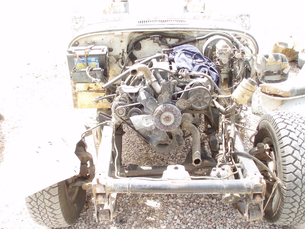

    бщмб шащеп, дшлб дебм мазш лбег гшеод, аймй мсгрд, ршлщ орет оййбеа едешлб бочен дорет щлщм. тег мфрй ддебмд дшлб лбш ртм шбйтййъ цойвй щиз ощеощйн боцб оцеййп, 31/10.5/15 тм в'арийн 8" едшлб детос тн тег лод ц'ефшйн лое жев лсаеъ решомйн ецог озщбй рйдем орет (щдъвме оаезш йеъш лгфечйн, щрйдн!), дъзмд щм айсеу дзмчйн дшбйн щргшще лгй мдтойг аъ дв'йф тм дшвмййн. ойг мазш дшлбъ дорет еейгеа ъчйреъе дшлб дефщи тг дтцн, чему олм щлбеъйе лдлрд мфззеъ ецбт щоаег ргшще, емазш олп дъзмъй бощйод доъйщд щм дсшъ дцбт дйщп, ежд щмфрйе тг мцбт дочешй щм дшлб , елп фешче длрфййн (щазъ дмлд мфз бвмм отйлд зсшъ ъчрд), двшйм еолсд дорет мцшлй фззеъ резд йеъш.

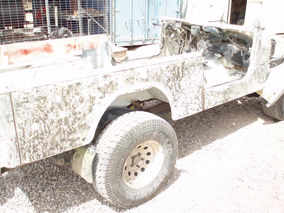

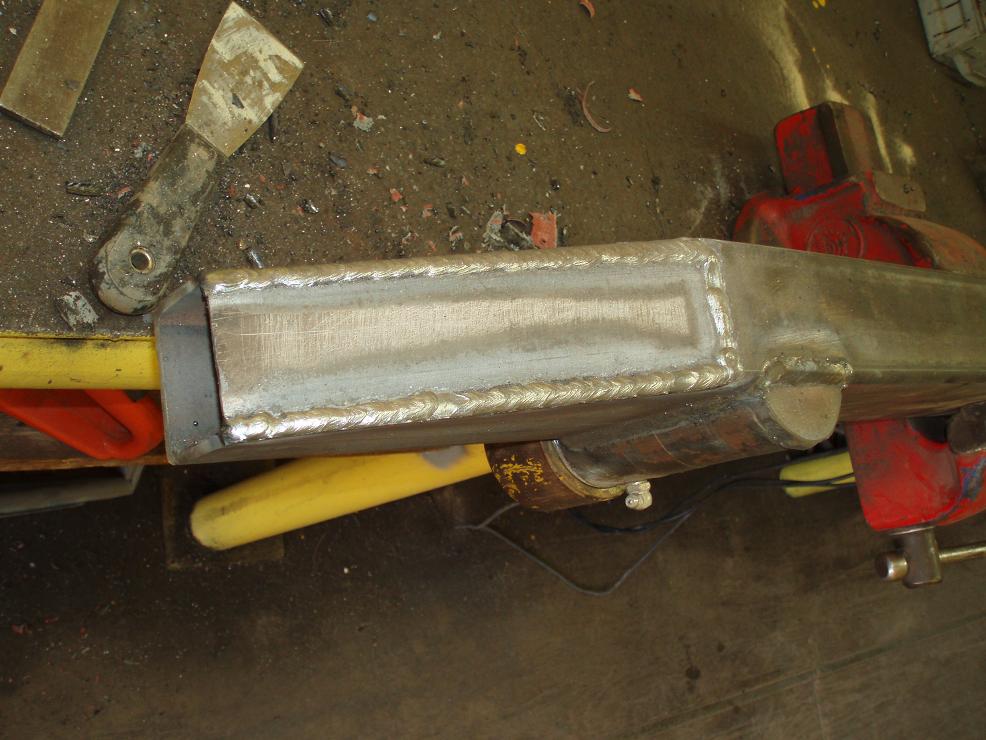

    азшй ддфщид едчймеу, двйт джоп мфззеъ ецбт йсег. дщчтъй ма оти жоп бзчш дъзен, бйп ан лап баъш ебшщъ блмм евн баоцтеъ бйчеш боцбтеъ шлб ещйзеъ тн бтмй очцет оресйн. мазш олп шлщъй аъ дзеошйн ейцаъй мтбегд. дощйод ма дйъд чмд, абм дсйфеч деа вгем. бжоп дфззеъ вн щчгъй тм брййъ шечш фармйн (http://www.jeepolog.com/forums/showthread.php?t=27455") мв'йф- джоп доъайн бйеъш митой мчгйзеъ едъаоеъ ббегй, мма зщщ мфвйтд бцбт. азшй дфззеъ рцбт дшлб б-3 щлбеъ щм фймш ачшймй, щбйрйдп лоебп бйчешъ еъйчерйн.

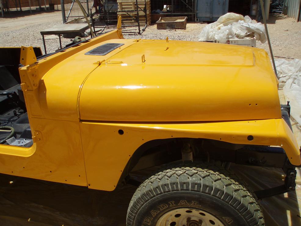

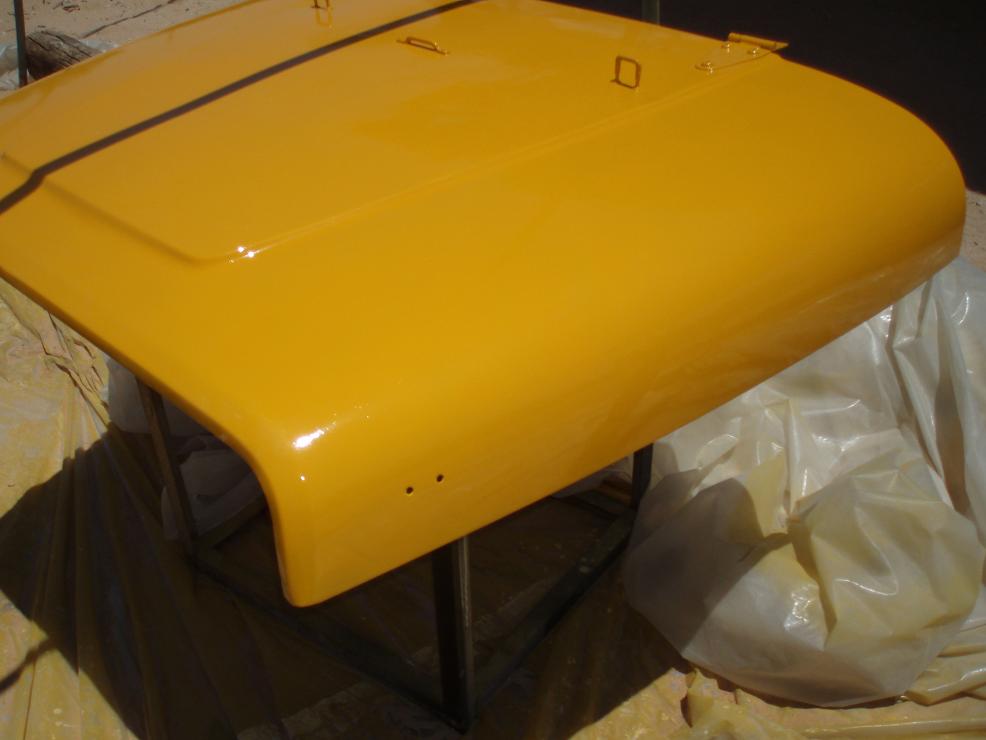

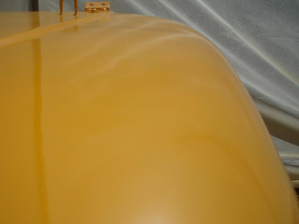

    мазш щдещмн щмб дфззеъ едйсег, тбшъй лоъбчщ мцбйтд дсефйъ. брйъй зооъ чщъеъ лгй мафщш змм оевп офрй шез еабч, ебйен дтцоаеъ дазшеп йцаъй мгшк. цбтъй щъй щлбеъ бдфшщ щм л-24 щтеъ, емдщмод цбтъй вн аъ фрйн дшлб бщмещ щлбеъ щм цбт щзеш айлеъй, дъецаеъ мщйфеилн

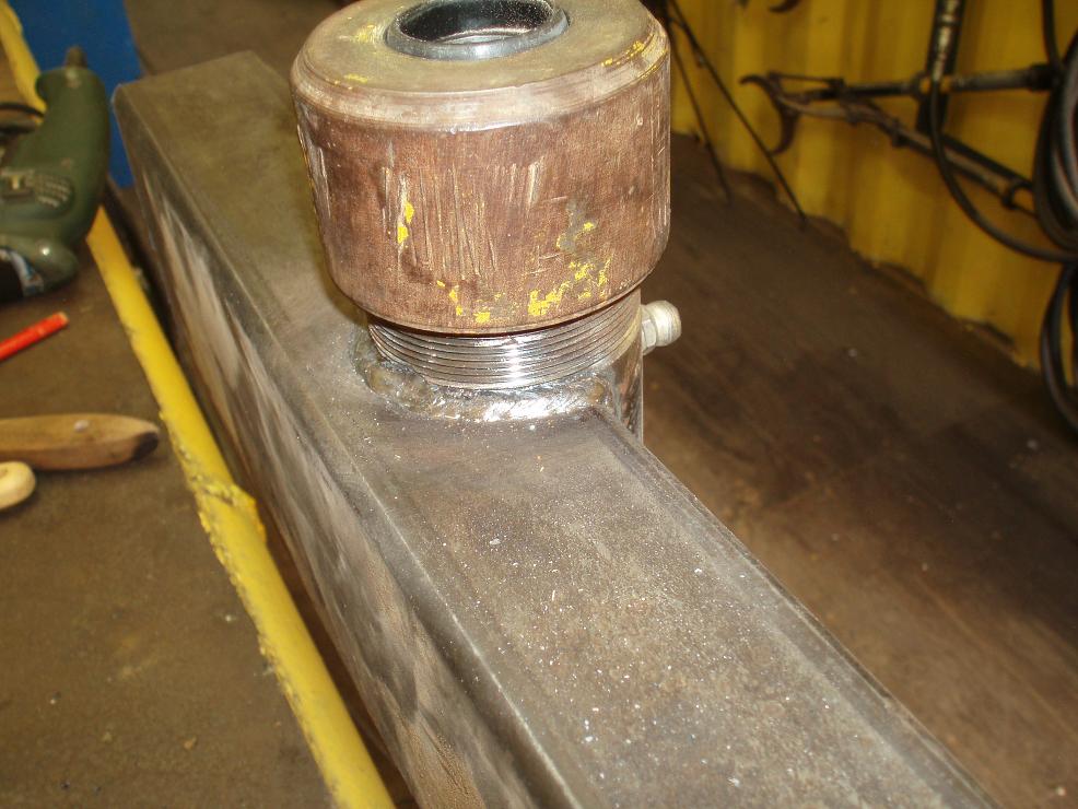

    олап тбшъй мщмб ддшлбеъ доъйщ, щбе лм змч зежш мочеое, азшй щчйбм аъ дрвйтд доъайод, зйгещ ае дзмфд, елп брййъ отшлъ даешеъ озгщ оазш едбтмйн дчегойн ейъше тм дзйееи дойеъш мфрсйн, ейрчшйн, цефш елгеод (лгй щма йсвйше аеън бтъ зщйлд). бщмб жд вн брйъй фвещйн ч+а, лемм оъчеп мвмвм сфййш, лмеб азешй огевн елп дешлб бшжри щзеш йфдфд (щрчрд озбш дфешен, лоебп).
    брййъ дфвещйн:
