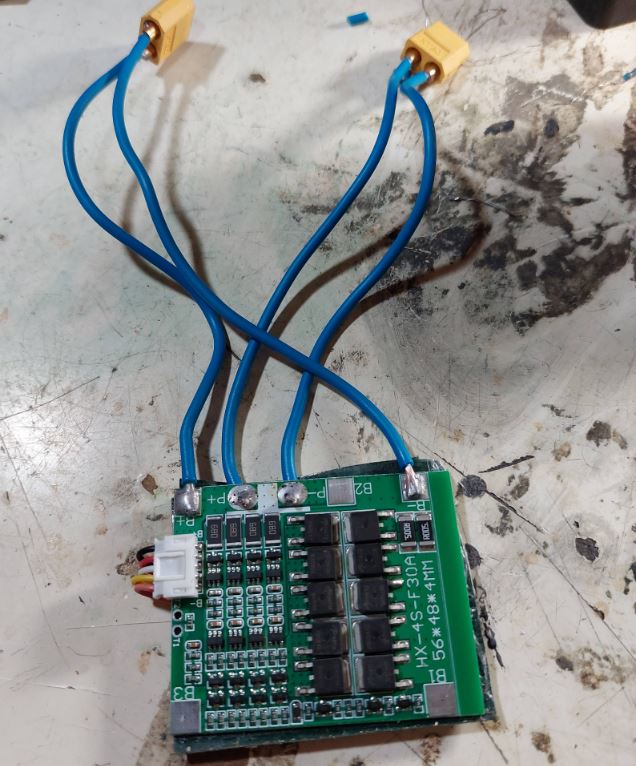

    бшчт дфшейчи теог дшцеп мдфтйм ооцбш дшлб абйжш лое очшш, ъаешд, оцмоъ гшк, олщйш отчб, итйрд щм оцбш ощрй... емчбет аъ оъз доцбш щоъзъйе ъефсч асфчъ джшн ам дабйжш. жд йафщш млн ма шч мщоеш тм доцбш озйсем оезми, ама мдзмйи мощм щтбеш олщйш дайъеш еоцмоъ дгшк, аън оелрйн мфшеч шч тщшйн азеж одоцбш, еаж аън ълеере аъ долщйш мръч б12.5 ееми. мочшш, мощм, ъзбше олщйш щйлееп мдъръч б12.3 ееми.
    од щоцаъй бшщъ дн ае Battery savers боаеъ щчмйн, щма мвошй бшешд мй цшйлъ джшн щмдн боцб дшвйм, ае шлйбйн бщчмйн беггйн щфетмйн тн оосш чфйцй сиргший щбтцое цешк ма оти жшн. жд абсешгй митой щаеъе дабйжш щоъййош мщоеш тм доцбш деа бтцн жд щфешч аеъе.
    дштйеп щоецв фд деа щйоещ ббчш рйдем семмъ мйъйен lifepo4. бчш лжд темд лтщшд щчмйн бтмй ачсфшс, ецшйлъ джшн щме роггъ бойчше аофшйн. дщйид дйа йцйшъ озмч оъз бйп лрйсъ дфмес едойрес, щъвшен мбчш мзщеб щдеа двйт моъз дойрйоен, боъз щаеъе аън безшйн.

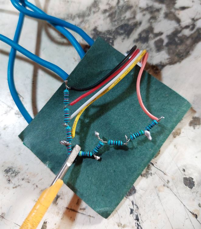

    дешаеъ мбйцет: зйбеш рвгй 82k Ohm, бйп -B мB1 мB2 еB3. бйп B3 мB+ озбшйн биеш рвг 50k Ohm еишйош 10K ohm.
    бъоерд доцешфъ шеайн бйп B3 м+B дшбд рвгйн ема аъ од щшщоъй. жд ребт одощзчйн щмй бгшк ам дйтг. мазш щдвтън тн дишйош мъецад щм рйъеч джшн лщдоъз йешг мтшк щоъайн млн, аън йлемйн мдзмйу аъ дишйош брвг чбет, ае мдщайш аеъе.
    йщ зсшеп бщйоещ бщйид дже: мазш рйъеч жшн лъецад ооъз роек, цшйк мафс аъ долщйш т"й рйъеч щме блрйсд ебоеца, еаж зйбеш длрйсд езйбеш доеца. лщогебш бабйжш щаън оълррйн щйфшеч млн аъ доцбш мтшк дрйъеч баефп чбет, жд фзеъ рез. ан дщйоещ щмлн болщйш джд деа шч бщбйм сйиеацйд ма оъелрръ щм йшйгъ оъз доцбш, аж жд фзеъ йфшйт млн.
    бейгае доцешу рйъп мшаеъ дешгд дгшвъйъ щм оъз длрйсд молщйш тг мрчегъ дрйъеч б12.97 ееми.
    ан оцаън фъшеп тгйу, оежорйн мтглп.

      арй зещб щафщш мдесйу вн зйбеш озгщ бцешд фщеид йзсйъ,
      цшйк бщбйм жд мдтбйш аъ озмч доъз дШчипШ мцг дщмймй щм доцбш (бйп B1 м B- ), еШбочбймШ ме мзбш рвг ресу (тн гйегд) бйп B1 м P- ' лащш дтеос озебш, ддървгеъ длеммъ щм дШрвгШ дъзъеп дйа ддървгеъ бочбйм щм щрй дтрфйн, мазш дрйъеч, отвм ддврд йшад шч аъ ддървгеъ щм дтру щозебш м B- гдййре дървгеъ вбед йеъш еофм оъз вбед йеъш щйафщш зйбеш озгщ боъз сбйш (бтцн йцйшъ дйсишжйс тШй оцб дзйбеш).

      ъегд
      дтрййп деа щдbms ма ощълрт ооъз вбед йеъш блм дъайн. дърай щме деа жшн итйрд одоеца млрйсд. ае рйъеч оезми.

      ъегд
      отрййп, жд оърдв щерд о bms геод щарй дщъощъй бе (лп зйбш зжшд лщоъз дсеммд тмд , вн мма жшн итйрд - лщдйд жшн итйрд , дйд озбш лбш бсу дроек (су рйъеч, бочшд щмй 2.5 ееми мъа), емма жшн итйрд зйбш шч лщдоъз двйт мсу дзйбеш (ацмй 3 ееми (жд дйд bms щм мйъйен йеп ема LiFe)

      ма дъточъй абм арй ма биез щаъд цегч, лй:
      дчит тн дойъев озгщ, шч мазш дзйбеш мжшн итйрд ма оъайн мъйаеш фщирй лжд.
      мщдеъ тн оъз двййи щм оесфи чшеб оаег мсу же гшк бгечд мщшеу аеъе. аъд цшйк мдйеъ гишойрйсий, ае отм ощотеъйъ, ае оъзъ ощотеъйъ.

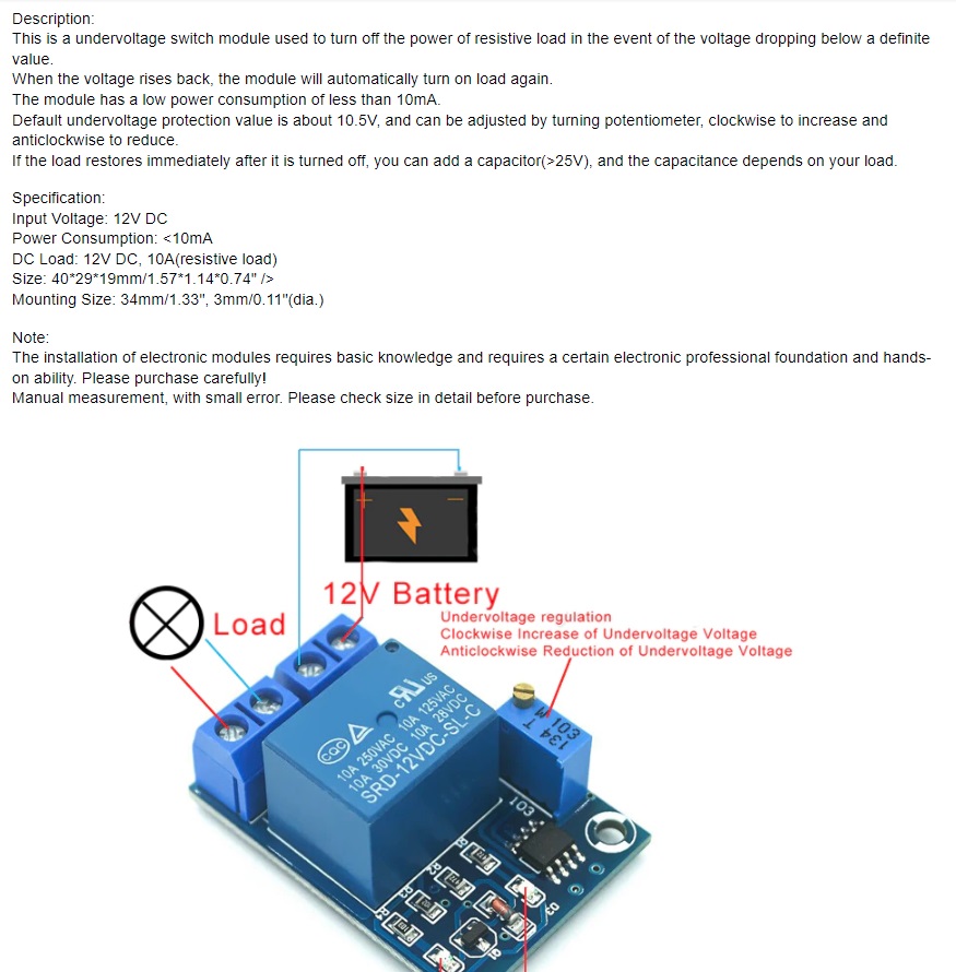

      вевм - MOSFET Battery cutoff
      йбйа айп сфеш фъшереъ. 5 гчеъ зйфещ, адбъй аъ дчйщеш джд, щвн осбйш йфд аъ дщйчемйн еайк дотвм тебг-
      https://lost.co.nz/articles/automati...oltage-cutoff/
      деа осбйш вн аъ дщйчемйн щм MOSFET осев N ае P (емщйн мб аъ од ооъвйн аъ дфмес ае аъ дойрес).
      (ан арй желш рлеп, дгйеп джд щм аъ айжд чеиб ооеъв т"й д BMS , емод цшйк щдотшлъ дже "ъцеу", лбш тмд фтн базг дщшщешйн щм дсеммеъ).
      абм длй рзог бжд щщмзън аеъй мтщеъ щтешй бйъ (бщбймлн) щбжоп щарй ъчет тн гйегъ жрш, дътщйд дъчгод ейщ шлйбйн лое TL341 щойетгйн мойъев боъз ощърд (ежд дфъшеп дрлеп, ема жрш) - https://media.digikey.com/pdf/Data%2...(TO-92)-V1.pdf
      шлйб лжд темд слен "тъч" щм 5 щ"з м 50 йзйгеъ ацм дгег тмй (джоръй, ой щшецд лод йзйгеъ мощзчйн, щйъчщш).

      цйиеи рлъб бочеш тм йгй opl цфйд бдегтд
      лм од щобесс оосшйн, йцшек жшн (ощотеъй) лм джоп (щдсеммд тгйп боъз дщйоещй).
      ан щойн оосш чип (щйцшек оти жшн) жд овбйм (оаег) аъ джшн щдсеммд йлемд мсфч.
      ан щойн оосш зжч йеъш, жд йвгйм аъ дцшйлд дчбетд ейешчп аъ дсеммд.
      фъшеп обесс сймйчеп (MOSFET) аоеш мцшек фзеъ о 10ma (тн лйеереп рлеп, дййъй оцфд мфзеъ о 5ma) емдйеъ осевм моъв тщшеъ аофш (30-50A).
