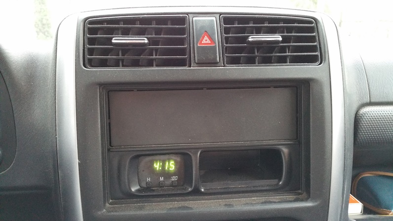

ד. מה יש לי פה מאחורי הפלסטיקים והאם זה מקום טוב להתקנה? (סוזוקי ג'ימני).
קובץ מצורף 112164
אמור להיות שם רדיו. שים לב שהמכשיר הזה בדיוק בגודל של המאפרה. הרבה מתקינים אותו שם.

ד. עקרונית יש לך שם מנוע V8. או חלל ריק שמיועד לאכלס רדיו. אני מהמר על חלל ריק.

שים במקום המאפרה, חבל על המקום. לגבי פירוק של כל הפאנל במידה ותחליט למקם שם - מאוד קל בעבודה עצמית. לגבי חיבור קבוע - אם אתה לא משתמש במכשיר על בסיס שבועי שקע מצית זו אופציה ריאלית עם אנטנה מגנטית למכסה המנוע. יש לך יציאה מאחורי המצבר (מתחת לתא הכפפות) אתה יכול להשתמש בה למתח (דרך קופסאת פיוזים) ו/או לכבל אטנה.

במאפרה נראה לי נמוך מדי בשבילי וגם צפוף ולא מאוורר. אין בעיית קירור?

אני רוצה להתקין אותו במקום של הרדיו כמו בתמונה למעלה אבל באמת שאין לי מושג איך לעשות את זה.
נניח שאני מפרק את הדאש בהצלחה, מה אז?
ואיך אני מעביר את כבל האנטנה ולאן?
