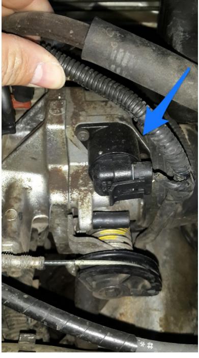

קובץ מצורף 113257
האם זה חיישן מצערת?
תגובה: טרופר בנזין מגמגם ונכבה כשעומד על D. בN הכל בסדר. רעיונות?
לא ניראה ככה...
תעקוב אחרי הצינור יניקת אוויר מהפילטר והלאה, בחיבור הכניסה זאת המצערת ועליה גם יושב מנוע צעדים.
תעשה חיפוש גם בגוגל throttle body clean 6vd1.

ישבתי וחפרתי על זה קצת.
החלק בתמונה הוא IAC - Idle Air Control
הTPS - Throttle Position Sensor נמצא בדיוק בצד השני
קובץ מצורף 113261
אתה מציע שאפרק את החיישן ואנקה אותו וכן את מנוע הצעדים?
מנוע צעדים באנגלית - stepper motor? לא מוצא את זה בmanual שיש לי (כלומר, מוזכר רק פעמיים, אך לא מוצא בשרטוט)

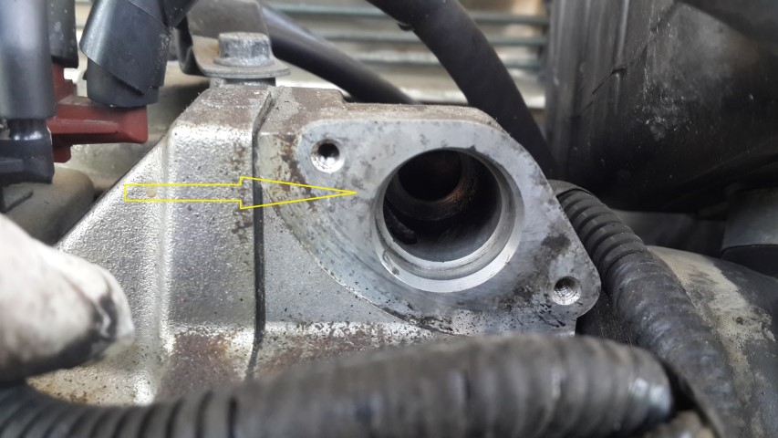

קובץ מצורף 113281
לפני ניקוי. חשוב לשים לב לגומית אטימה, שלא הולכת לאיבוד ושלמה וללא סדקים

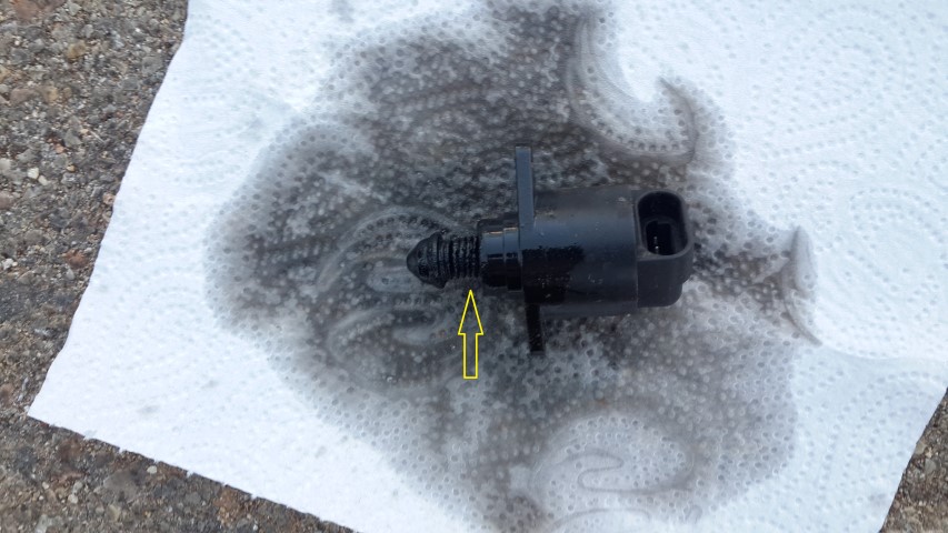

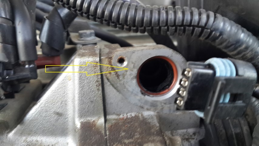

קובץ מצורף 113282
אחרי ניקוי
קובץ מצורף 113283
IAC לפני ניקוי. אפשר ממש לראות את הגושים. הכל שחור וזה כבר אחרי שפריץ עם מנקה קרבורטורים

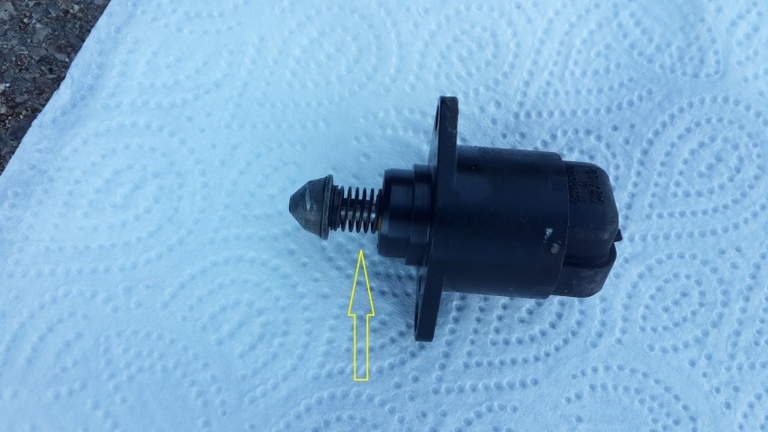

קובץ מצורף 113284
אחרי מיץ קרבורטורים + שפשוף עדין עם מברשת שיניים. ממש ניתן לראות שיש מתכת מתחת לדראעק.

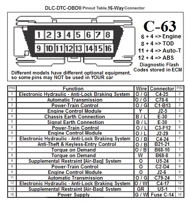

אפשר תזכורת מה ואיך מקצרים בחיבור OBD כדי לגרום לנורה להבהב את הקודים שלה?
נמצאה האבידה באתר הזה
קובץ מצורף 113339
קוד תקלה 33
33 - MAP sensor circuit error
