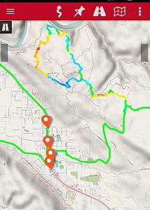

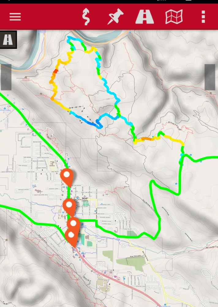

אני משתמש בקובץ של פדלאון
מורכב מ 3 צבעים (יותר נכון 4) זה אומר שהדרך הראשית בכחול דרכים יותר קלות בירוק דרכים קשות באדום ודרך לנק' תצפית בשחור
ראיתי שאנשים שהעלו את המסלול למכשירי GPS יעודיים קיבלו אותו כמו שצריך
עוד דבר שראיתי זה שבכל המכשירים המסלול מופיע בחיצים ולא כמו מסלול רגיל
האם אפשר להוסיף לקובץ GPX עוד קובץ נוסף כדי שהמסלול יראה ככה ? (לא באורוקס למכשירים היעודיים) (אני מאמין שזה מה שהוא עשה)
Attachment 115917Attachment 115918Attachment 115919Attachment 115920
Attachment 115916
לזה אני מתקוון 3 צבעים
למה אורוקס לא מראה ב 3 צבעים את המסלול ? אורוקס מראה חלק קטן מהמסלול ציבעוני
הוא מראה את רוב כמסלול ירוק וחלק קטן צבעוני איו קשר בין הצבע המקורי לאיפה שהמסלול צבעוני (כלומר המסלול ציבעוני לא רק איפה שהמסלול המקורי אדום או שחור אלא בנקודות אקראיות לגמרי)
כזה :
Attachment 115921
לא כמו בדרך כלל
ככה אני רואה את זה בדרך כלל :
Attachment 115922
יש לך מושג למה זה קורה ?
מלא תודה מראש :cool::cool::cool:
תגובה: מפות שבילים לאורוקסמפס לארה''ב
האם אתה מתכוון לצבעים המייצגים את השיפוע לאורך המסלול?
אם כן - ניתן לשלוט על הצגת הצבעים לפי השיפוע (שימושי לדעתי בעיקר להולכי רגל / רוכבי אופניים) מתוך הגדרות התוכנה - כנס ל- Settings -> User Interface -> Tracks וחפש שם אופציה לצביעת מסלול לפי שיפוע (slope).
בכל מקרה, לא בכל תוכנה או בכל אתר המסלול ייראה זהה מבחינת עובי הקו, צורתו וצבעו. ישנם פורמטים שונים לייצוג מסלול (GPX, KML וכו', וגם להם יש מספר גרסאות) שהם קבצים המכילים מספר פרמטרים שהחשובים שבהם הם המיקומים, אבל ישנם מאפיינים נוספים שיכולים להיות בהם ולא כל אתר או תוכנה מתחייבים לתמוך בהם או להציגם בצורה זהה.
