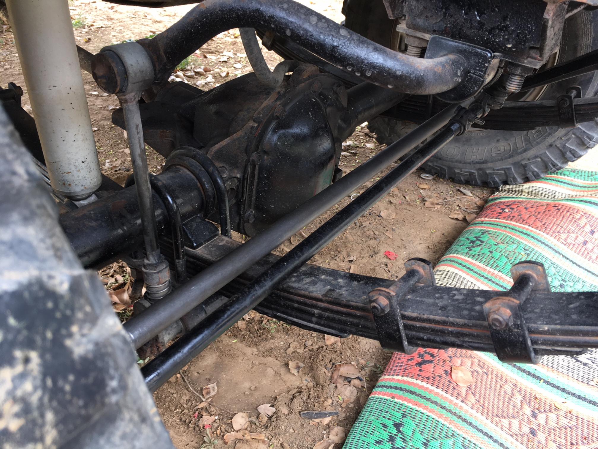

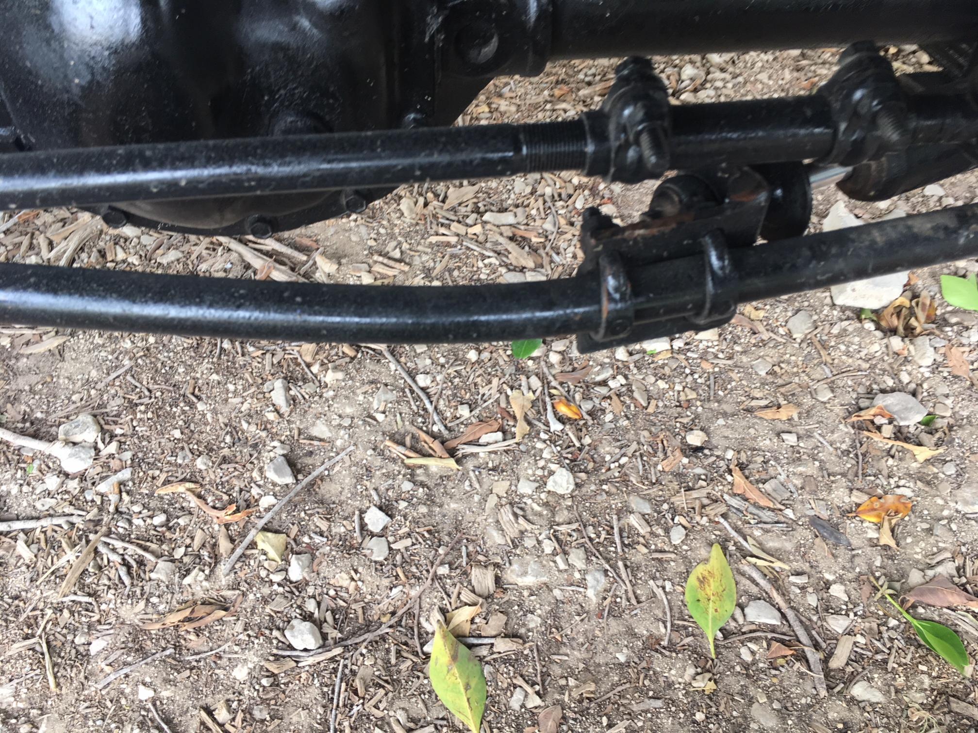

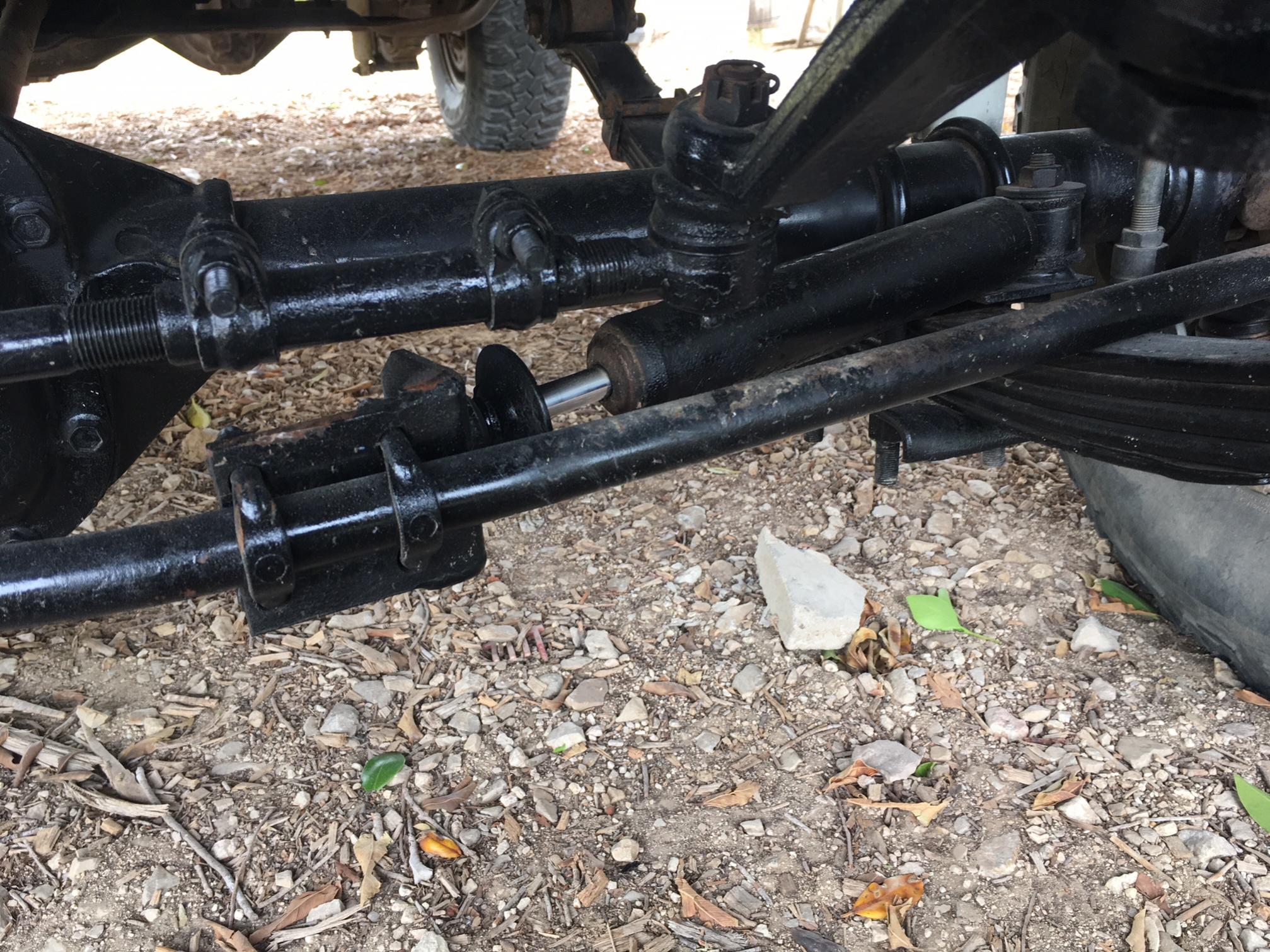

תודה על התגובות. המוט 44'' +- אכן דגם חדש.
מצרף תמונות:
קובץ מצורף 119012
קובץ מצורף 119013
קובץ מצורף 119014
יש תובנות לגבי חיבור הבולם?
אין משמעות למדידה בין תפוח לתפוח מן הסתם במצב הזה. אני מניח שאוכל למדוד את המרחק של מרכז התפוח לקצה המוט בכל צד כייחוס.

בניגוד לאסף אני חושב שיהיה לך מאוד קשה להוציא את התפוחים מהמקשר בלי לפרק אותו בגלל שהוא עקום.. עדיף לפרק אותו ולעבוד יותר בקלות. כשאתה מפרק את התפוחים תספור כמה סיבובים יש עד הפרוק ותרכיב בהתאם. אם המקשר החדש באותו אורך זה אמור להיות בסדר.
מפתה מאוד לדפוק את התפוחים החוצה עם פטיש... אל תעשה את זה! אתה תהרוס את ההברגה ואז התפוחים לפח. חולץ עולה 60 שקל בכל חנות כלים נורמלית.

ואין סיבה להסיר מוט עקום. קודם מיישרים ואחר כך מחליפים.

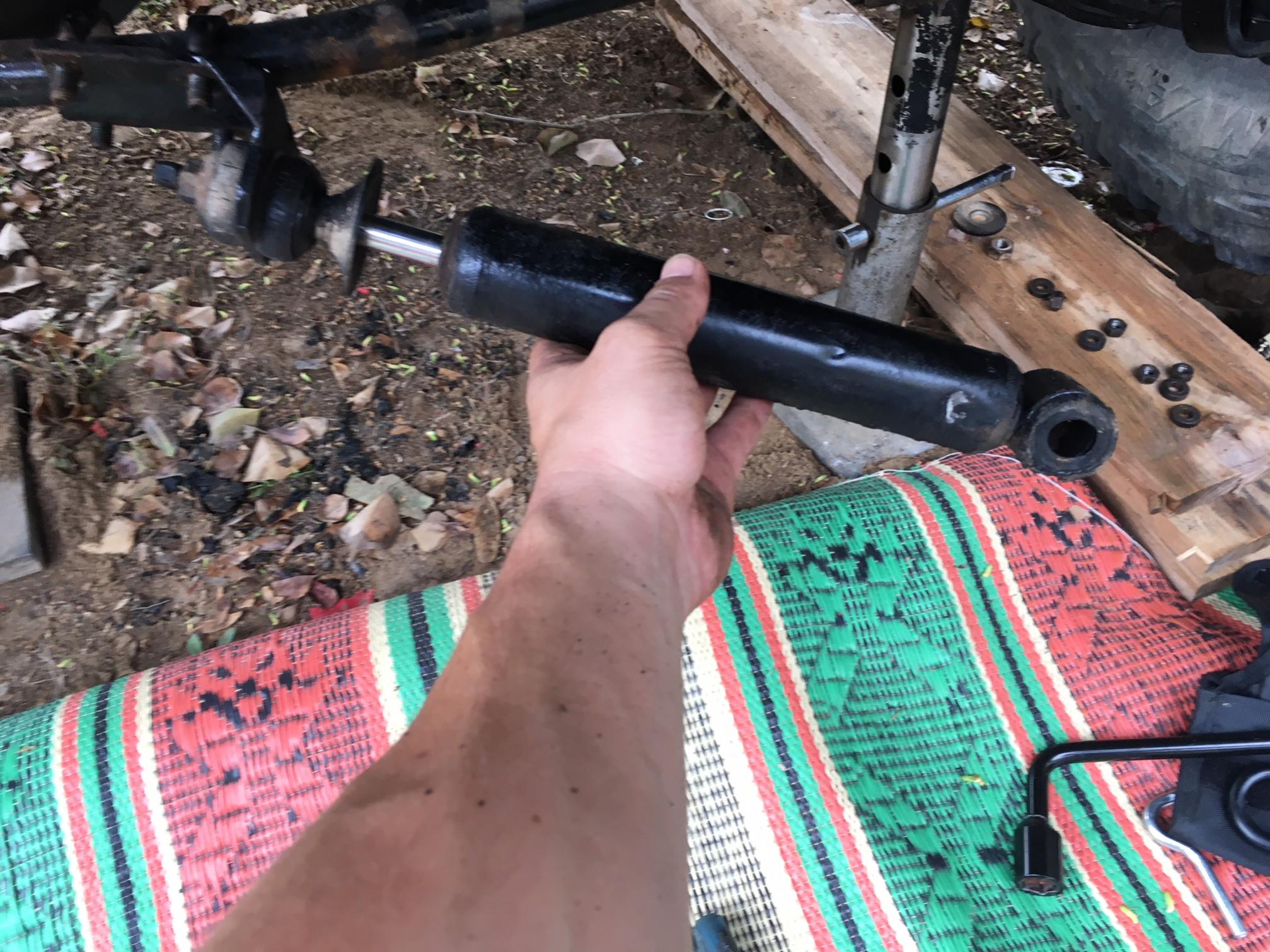

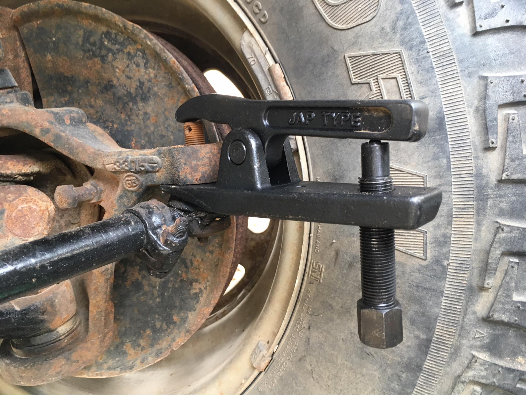

קניתי בל.כ חולץ תפוחים:
קובץ מצורף 119072
130 ש"ח כולל מע"מ, הייתי צריך לתת נגיעה עם דיסק פלפ בפתיחה של הכף של החולץ כי המזלג היה ממש מעט קטן ולא התלבש על התפוח, אחרי ה"תיקון" עבד יפה.

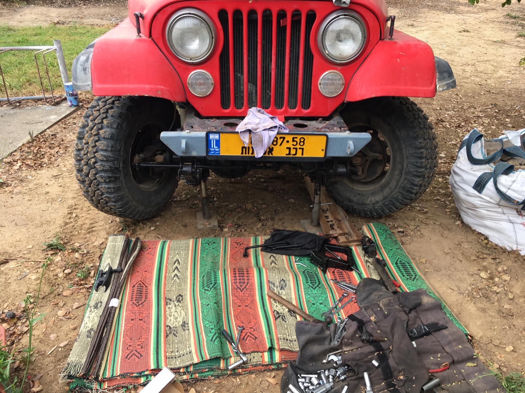

חלצתי את תפוח שמאל שהגישה אליו קלה. ואז הברגתי את המוט החוצה כאשר תפוח ימין נשאר מחובר לאפרייט.
קובץ מצורף 119073
הבולם פורק אחר כבוד ונשאר מחוץ לסיפור עד המשך בירור, מסתמן שהוא פשוט לא עוגן במקום הנכון וזה מה שיצר את הבלגן.
קובץ מצורף 119074
ההרכבה סה"כ פשוטה. הבנתי שהכי קל יהיה להרכיב חזרה קודם את התפוח לתושבת שלו ואחר כך להבריג יחד את שני התפוחים עד קבלת המרחק הנכון בינהם ואז קיבועם. לעת עתה הסתפקתי בלהביא למידה שהייתה קודם, בהמשך אולי אכוון על פי הספר.
קובץ מצורף 119075
ה-CJ בפתיחת רגליים לא אופינית :)
זהו, תם ונשלם, באמת מאוד פשוט, המוט עצמו עולה 280 ש"ח כולל מע"מ בינוביץ, מגיע עם החבקים שנועלים את ההברגה.
קובץ מצורף 119076
