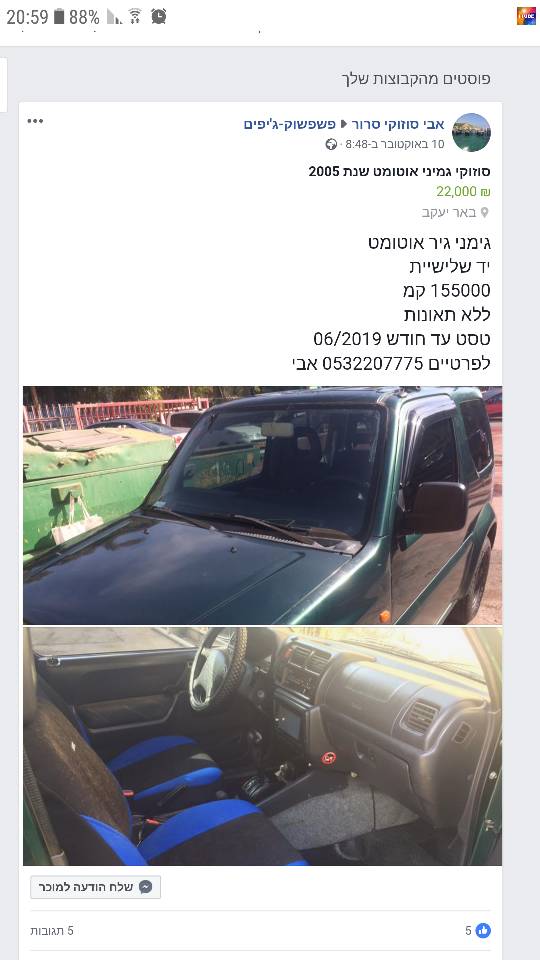

לא מכיר לא את הרכב ולא את הבעלים, במקרה ראיתי.
נראה שעונה על הדרישות,ק"מ נמוך יחסית שנתון וכו.קובץ מצורף 121400
תגובה: ייעוץ בקניית ג'יפ שני
2005 בג׳ימני זו שנת תפר בין הגיר האוטומט טרום vvt ואחריו - אם טרום vvt עדיף לא לגעת.
טרודיי
קובץ מצורף 121400
נשמע מעניין מאוד, תודה רבה!
לגבי ה VVT, הוא עולה הרבה יותר וכנראה שהדגם לא נכנס בתקציב שלי..
