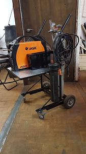

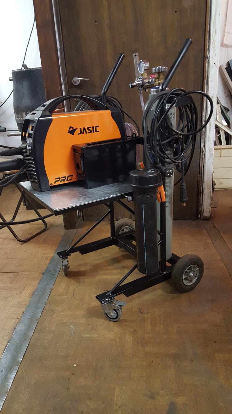

עגלת "סבלים" עם גלגלים גדולים + שני גלגלים שיכורים תהיה לך נוחה. אני כן ממליץ לעגן את הבלון לעגלה, אצלי קשור עם רצועת רצ'ט לעגלה עצמה. לדעתי להיסחב עם צינור יהיה ניג'וס. קח בחשבון שהרתכת עצמה עם עגלה ובלון זה משקל, והפתרון של מסילה למדרגות לא רע.
מצרף תמונה של העגלה שאני בניתי- מיועדת לעבודה בתוך סדנא ולהעמסה לרכב, על כן המראה היחסית גוץ. אני גם אוהב במהלך העבודה להניח עליה עוד דברים (פלאייר, קאטר, כפפות וכו') ולכן המשטח הרחב. בארגז הקטן יש דיזות ופיות ספייר.

מיכל אלומיניום קטן+חיבור מהיר לרתכת (הכוונה היא שאתה מנתק את הווסת והצינור מהרתכת ולא מפרק את הווסת כל פעם) אבל זה לא חובה.
תבנה עגלת סבלים כמו שכתבו לך. גלגלי אופניים זה מצויין. ככול שהגלגל גדול יותר הקלות הזזה גדולה יותר. אישית אני סולד מגלגלי אוויר (כי תמיד תמיד כשתצטרך לא יהיה בהם אוויר) אבל אני לא מכיר משהו קשיח בגודל שכזה.
שהרתכת+מיכל יהיו הכי נמוכים שאפשר. ככול שהם יותר נמוכים המתקן יהיה קל יותר להובלה ויותר יציב.
לשים שני פסים מצידי המדרגות זה רעיון טוב. אולי שווה לחשוב על מנגנון ביטחון כלשהו שהעגלה לא תדרדר במדרגות במקרה של אובדן אחיזה בידית או חוסר תצומת לב.
אל תשתמש בצינור ארוך, אתה רק תסתבך איתו. מיכל אלומיניום שוקל כלום, מרימים אותו עם 2 אצבעות. שוקל פחות מהרתכת. אתה גם לא צריך גדול. אתה צריך קטן. אני אצלם לך אם רלוונטי.
