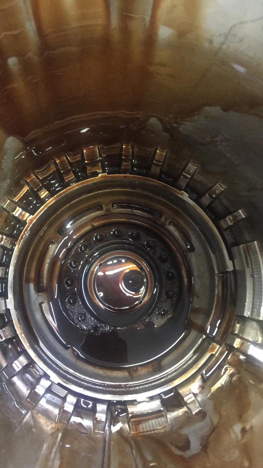

עידכון- הגיר אחרי איבחון( וגם שוב אחרי נסיעה קצרה שוב מחליק) בדרך להורדה, נעדכן בהמשך.
2 קבצים מצורפים
תגובה: בעית גיר בטריילבלייזר
על הטורק חרוט 2015, ז"א שכנראה באמת הגיר שופץ....
קיצור עובר שיפוץ מלא.
קובץ מצורף 126513קובץ מצורף 126514

הלוואי.... טנק בגודל כזה וכל כך נמוך... להוריד גיר זה לא לגילנו... ואם כבר נגיד והורדתי אותו, לא מחליף בחרא אחר מפירוק/ייבוא...
בקיצור, הגיר שופץ עד לרמת הגולה במוח, הכל חדש, נוסע ומתפקד מצויין.
תודה רבה(כמו תמיד) לאבי מאביר הגיר האלוף!
