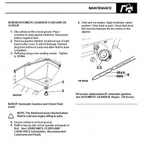

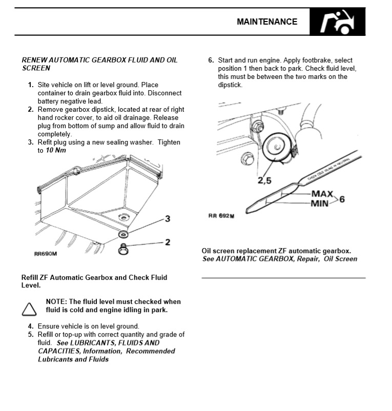

זה מתוך ספר הרכב. אני לא מוצא נוהל בדיקה ללא החלפת נוזל קודמת לבדיקה ככה שאני לא יודע לענות בוודאות. כן הייתי בודק כמו שבמדריך, גם אם זה מיותר.
קובץ מצורף 128173
מה שצרפת זה מתוך ספר התחזוקה ומציין מקרה של החלפת שמן.
זה נכון לדיסקברי 1:
