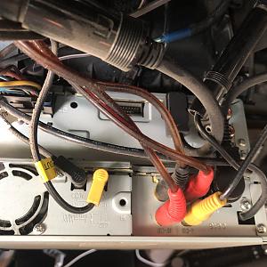

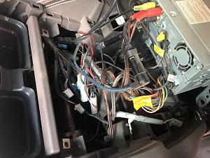

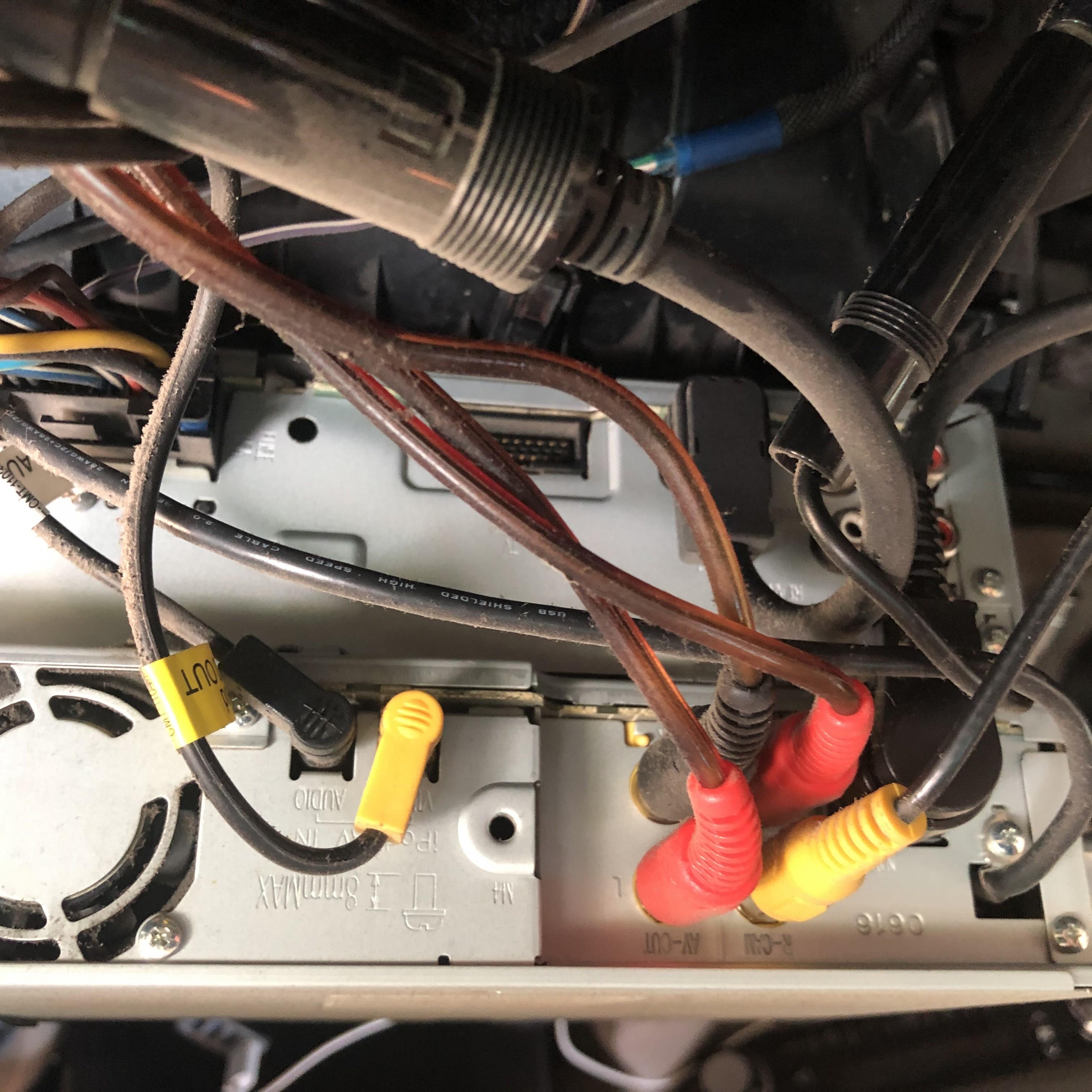

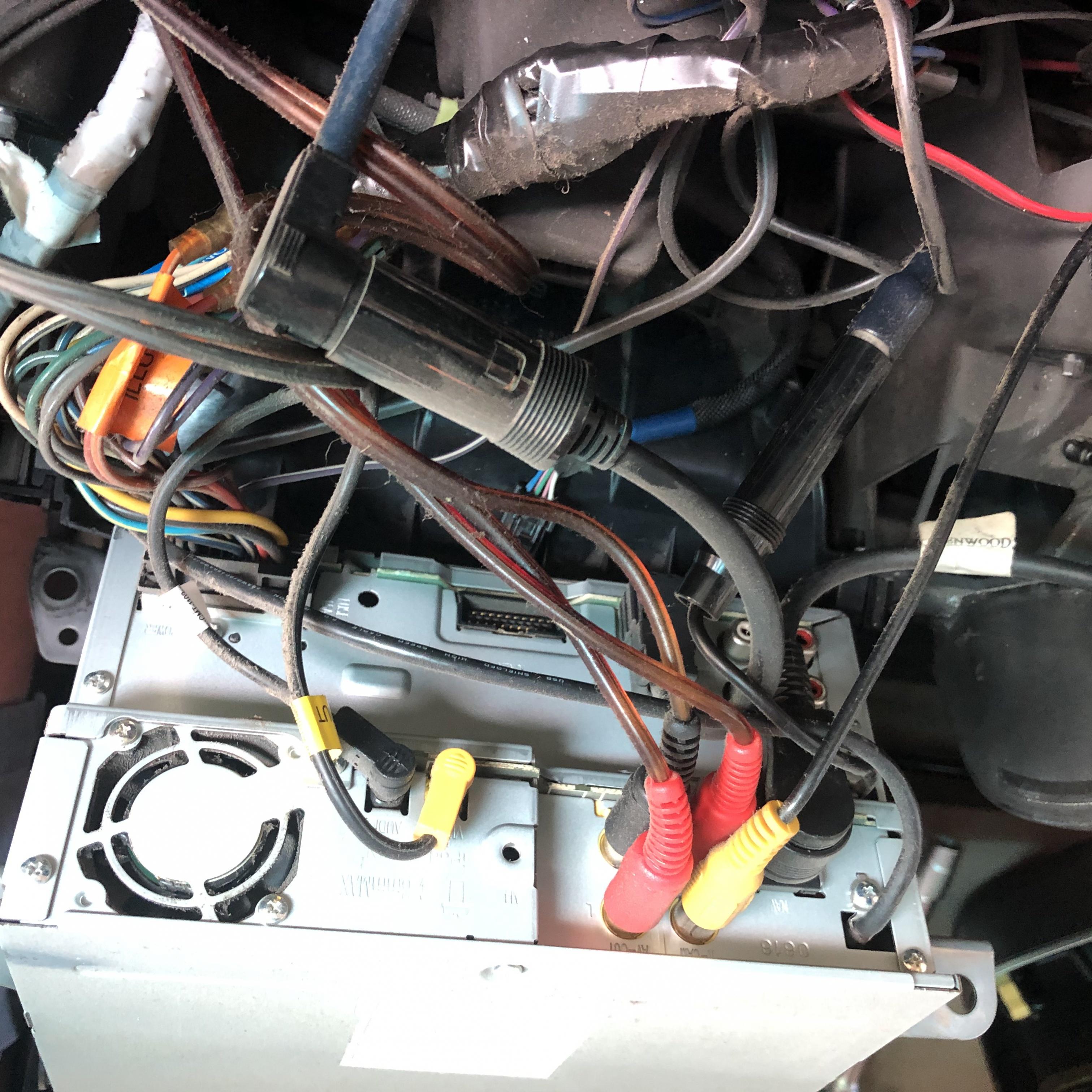

אני יודע איך לפרק, זה לא מסובך. פירקתי עכשיו בשביל לצלם קצת מאחורה את החיבורים, אני רואה שכן יש שם מתאם בין המערכת הקיימת לבין הצמה המקורית (נראה ככה לפחות)
אני רק מנסה להבין שאני לא מפספס דברים שבסוף יתגלו כבעייתיים..
אני לא ממש מצליח להבין מה זה כל החיבורים שיש (מה הולך להגה, מה הולך למצלמה האחורית, מה הולך למסכים האחוריים, מה הולך לAUX המובנה בקונסולה המרכזית (שכרגע לא עובד לי)

במערכת הנוכחית כתוב ל על הפח מאחורה,אל תפרק מבלי לסמן כל כבל.

יש פשוט כמה כבלים שאני לא יודע מה הם
גם יש איזה 2 כבלים שיוצאים ישירות מהמכשיר ללא שום קונקטור

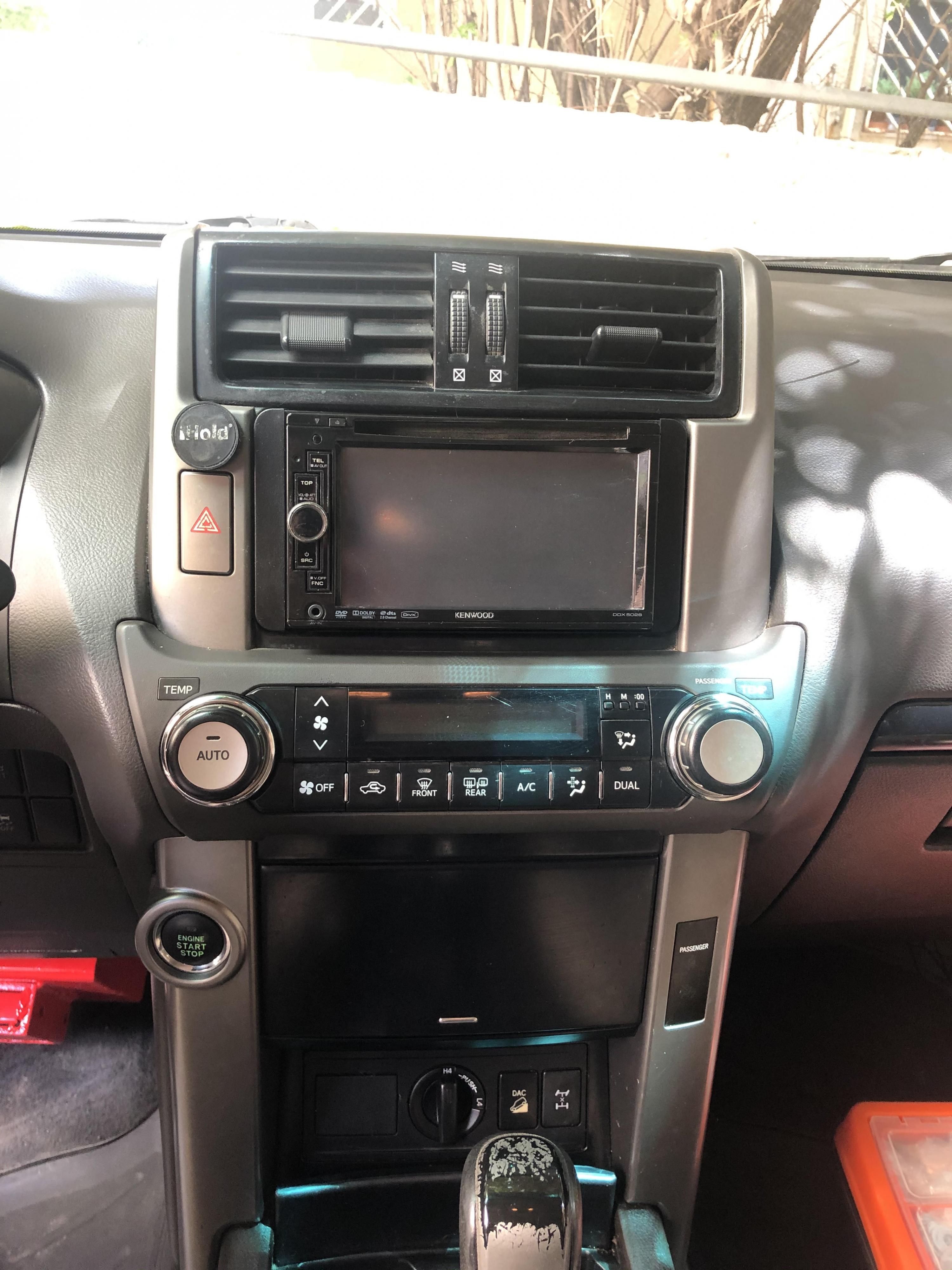

סוגר מעגל
קניתי הגיע, שוחרר מהמכס
הותקן, היה כנראה בלבול עם המוכר לגבי הדגם והקונקטורים של המתח לא התאימו, לא משהו שמתקין לא יודע להתמודד
עובד נהדר, נראה טוב
