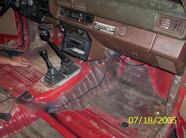

ממה עשוייים תיקוני הפח בתמונות?
ניתקלתי בזה פה

ממה עשויים התלאים? נראה מוצר שניתן לחיתוך ועיבוד מדוייקים.
מישהו ניתקל בזה בארץ? טרם קיבלתי תשובה מהבחור ששיפץ את הטויוטה.
תודה,אריק

Arik,
the "fresh" sheet metal that you see is not replaced
thats where the factory applies insulation prior to painting, in the foot area, around the consule and under the seat
The guy just striped it all off and exposed the sheet metal
I have a 84 hilux and a 85 4runner,
If you like, I can pull the carpet and take some pics for you of how it looks like with the factory insulation
And as far as I know, there are no patch panels avalable for the floor on the Toyota.......but as allways I could be wrong :-)

אלה משטחי זפת קר המודבקים על גוף הרכב במקומות שונים ותפקידם לרסן את רעש גוף הרכב .
זה לא מיועד לבידוד נגד חום / קור למרות שזה עושה גם עבודת בידוד . ( בחום זה הופך להיות רך )
אפשר לקנות חומר כזה לפי מטר ( גם בארץ יש )
אפשר לקמבן ולהשתמש בניר זפת המיועד לציפוי גגות .
חותכים את הגודל הרצוי מניחים על משטח הפח ואז על ידי חימום טוב ( עם פן / ברנר ) המשטח נמס ונדבק למקום .
החומר האיכותי יש לו דבק מצד אחד וקל מאד להדביק אותו
החומר שמשתמשים לגג בא בגלילים ואין לו דבק אבל על ידי חימום טוב הוא נדבק .
זהירות למי שעובד עם אש גלויה משטחי הזפת האלה דליקים !
כל יצרן רכב שמכבד את עצמו :wink: תמצא כאלה חומרים במיוחג על תחתית הרכב ועל דופן הדלתות בחלק הפנימי .

תודה, היכן ניתן להשיג בארץ?

בכל חנות לחומרי בנין שמספקת מוצרי אטימה לגגות
או אצל כל ספק חומרי עזר לפחחים ( זה החומר הנכון )
