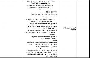

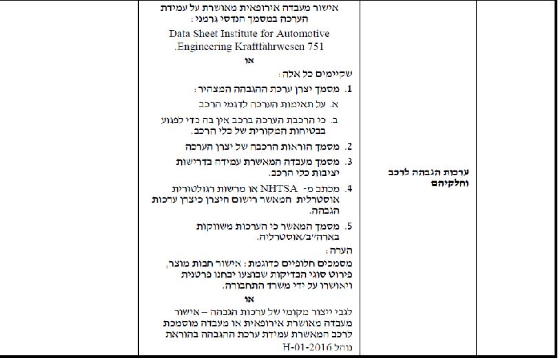

אצלי זה נראה כך יחד עם כל הדרישות:
קובץ מצורף 129996
סה"כ צריך שתהיה תעודת TUV 751 או מיליון דברים אחרים. לכן דיברתי מראש עם המוכר והסברתי לו שהוא חייב להדפיס את התעודה הזו ולשים אותה באופן גלוי על החבילה.

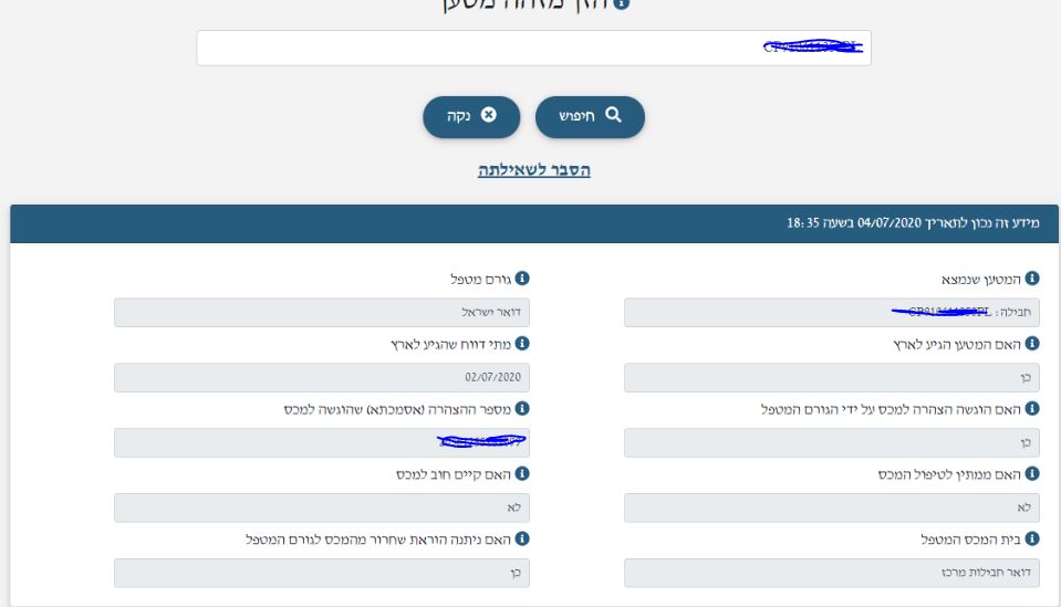

הסטטוס של המשלוח אצלי לא עודכן בערך שבוע-שבועיים. לאחר מכן עודכן שהפריט מחכה לבדיקה של המכס.
שבוע לאחר מכן ראיתי במערכת של המכס שהפריט הגיע, נבדק, הוגשו מסמכים ע"י הגורם המטפל (דואר ישראל במקרה שלי) והמכס סיים טיפול אבל הפריט לא משוחרר.
קובץ מצורף 129997
תחת השדה "האם ניתנה הוראת שחרור מהמכס לגורם המטפל" היה כתוב לא.
הסיבה - היה קיים חוב למכס (ניתן היה לראות את זה תחת השדה "האם קיים חוב למכס" שהיה כתוב בו כן).
תעבירו את העכבר מעל ה-i בשדה "האם קיים חוב למכס" ויש שם קישור לתשלום באתר של רשות המסים. במידה ואין חפשו "תשלום מיסי יבוא".
שימו לב שמופיע לכם בשאילתה שהגשתם את מספר האסמכתא שהגישו עבורכם.
כדי לשלם את החוב אני בחרתי באפשרות של "הזדהות עם מספר אסמכתא בלבד" שמופיעה לכם באתר התשלום.
מהרגע ששילמתי באופן מידי ניתנה הוראת שיחרור מהמכס - הסטטוס " האם ניתנה הוראת שחרור מהמכס לגורם המטפל" השתנה ל"כן" והקפיצים שוחררו והם בדרך אלי.

לא הבנתי איפה האי דיוקים, זה בדיוק מה שכתבתי.
ודווקא למי שפספס את זה קיימת קטגוריה במכס לערכות הגבהה כמו שניתן לראות בתמונה בשרשור.
זה לא סותר את מה שכתבתי ואולי הובן לא נכון:
במידה והמוצר שהזמנתם יכול להיות שייך לשתי קטגוריות מכס שונות, כמו ערכת הגבהה (שהיא גם בקטגוריה של בולמים), בקשו מהמוכר שיצהיר על זאת שקיימות עבורה פחות דרישות או מס.
לא התייחסתי כאן לנושא הרישוי וההתקנה כי זה לא רלוונטי לדיון.
מותר לך ליבא כל ערכת הגבהה בעולם כל עוד היא עומדת בדרישות של המכס, ולא רלוונטי אם היבואן ביצע עבורה בדיקת מעבדה בארץ או לא.
התקנה זה סיפור אחר.
