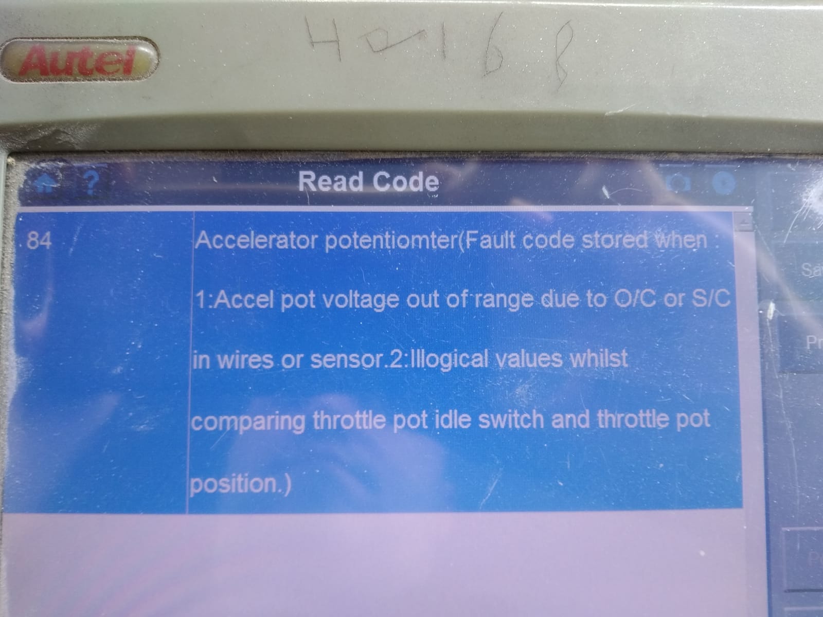

חבר עם דיסקו 1 שנת 98 דיזל.
נורת צ'ק אנג'ן מהבהבת ומורגשת בעיית סחיבה.
מחשב הוציא את ההודעה הבאה:
Accelerator potentiomer (fault code stored when:
1:accel pot voltage out of range due to o/c os s/c in wires or sensor.
2:Illogical values whilst comparing throttle pot idle switch and throttle pot position.
רעיונות?
רעיונות?
קובץ מצורף 130074
idle switch לא בתזמון עם TPS-שום דבר לא צריך להחליף
