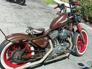

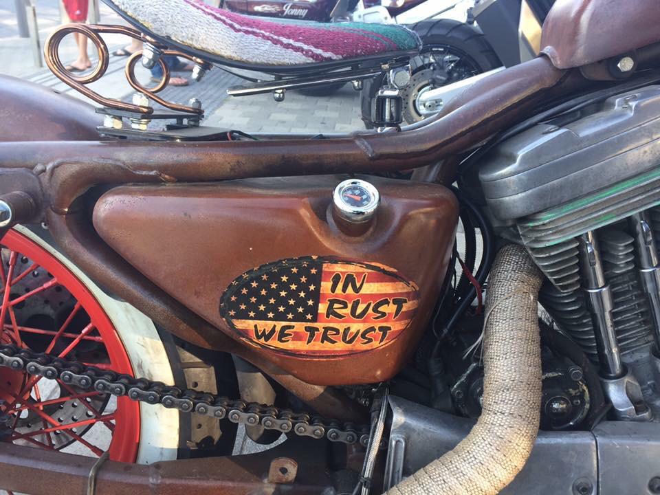

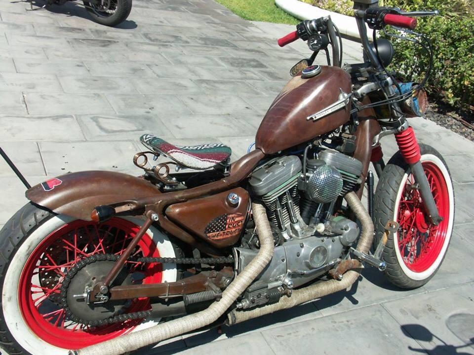

אני שיפצתי בסגנון הזה הארלי.
לך על ניקוי חול, חלקים של אופנוע הם קטנים יחסית, ולכן זה לא יוצא יקר וזה הכי יסודי ומהיר. אני עשיתי בזמנו בתל אביב כולל שלדה עלה לי 300 ש"ח.
בקשר לחלודה, אחרי הניקוי חול, קח מיכל שפריצר כמו של מספרות, תמלא בחומץ לסלט ותתחיל להשפריץ על החלקים. תחזור אחרי שעה כבר יהיה לך גוון של חלודה. ככל שתמשיך להשפריץ עוד (כל שעה)הגוון ילך ויהיה כהה יותר, בסוף אתה צריך להתיז הכל בלכה כדי לשמור על הגוון וגם כדי שלא תתלכלך כל פעם שתיגע באופנוע. קח בחשבון שהלכה מכהה את הגוון.
זה מה יצא בסוף
קובץ מצורף 130463
קובץ מצורף 130464

האופנוע יפה מאוד. החלודה מושלמת. נראה כמעט כמו צבע.
את הלכה אתה עשית? תכננתי לעשות לכה מט. במבריקה האופנוע נראה טוב מדי[emoji3]
דלק הכתים את המיכל או שזה בגלל זוית הצילום?

תידלקתי עם ג׳ריקן ודלק הכתים את המיכל בדיוק יומיים אחרי שסיימתי לעשות לכה על הכל, וידוע שבימים הראשונים, למרות שהכל כבר יבש הצבע/הלכה עדיין רגישים לחומרים אגרסיביים כמו דלק טרפנטין וכו׳.
בהתחלה התבאסתי אבל האמת שזה יצא מתאים וגם עוד סיפור לספר על תהליך השיפוץ
