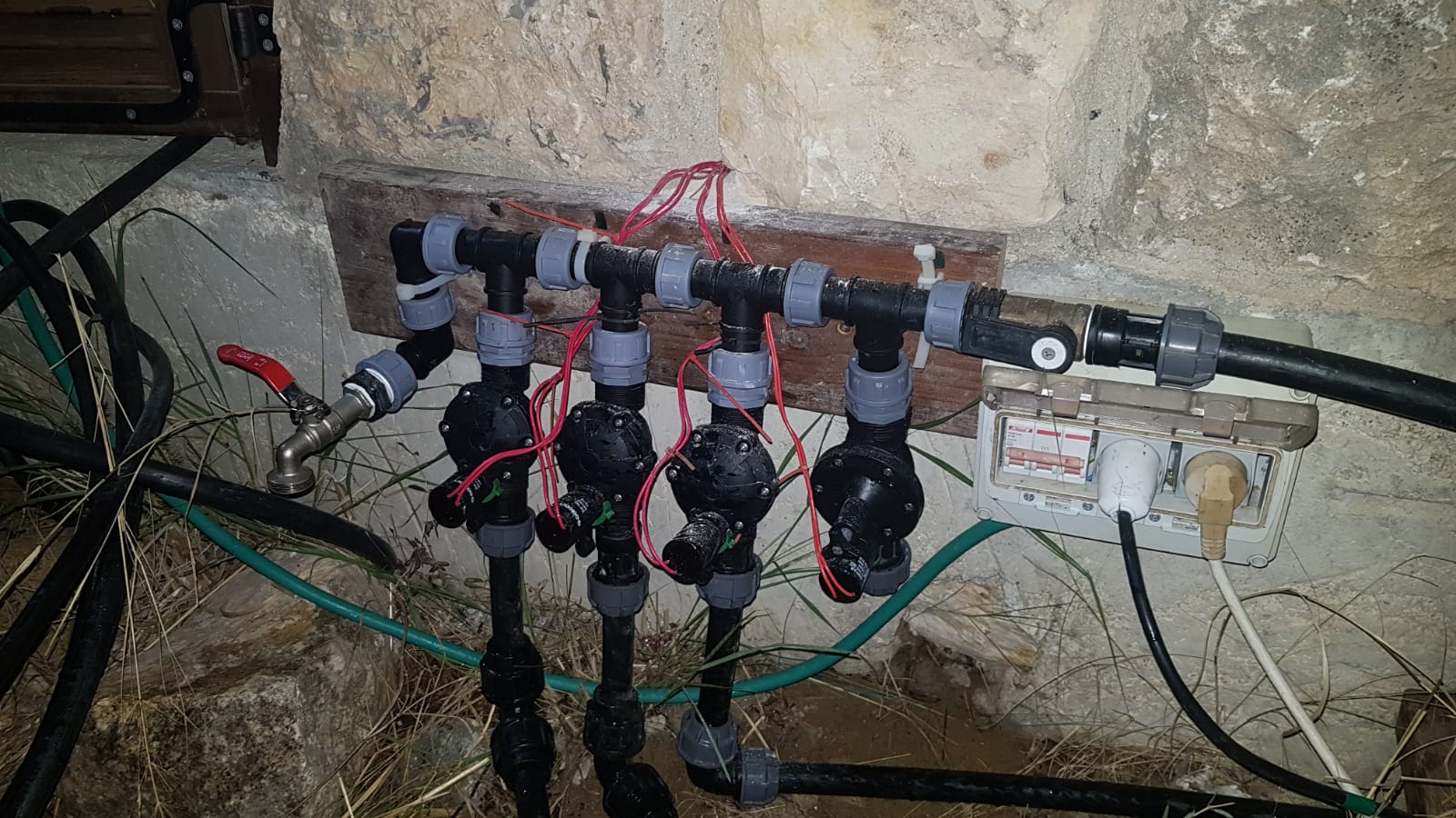

לא שמת ברז ראשי.
קורא לא פעם שהדיאפרגמה של הברז לא נסגרת ואם אין לך גיבוי לברז ההשקיה לא תיסגר.
חסר לך גם פילטר או שהוא מחוץ לתמונה.

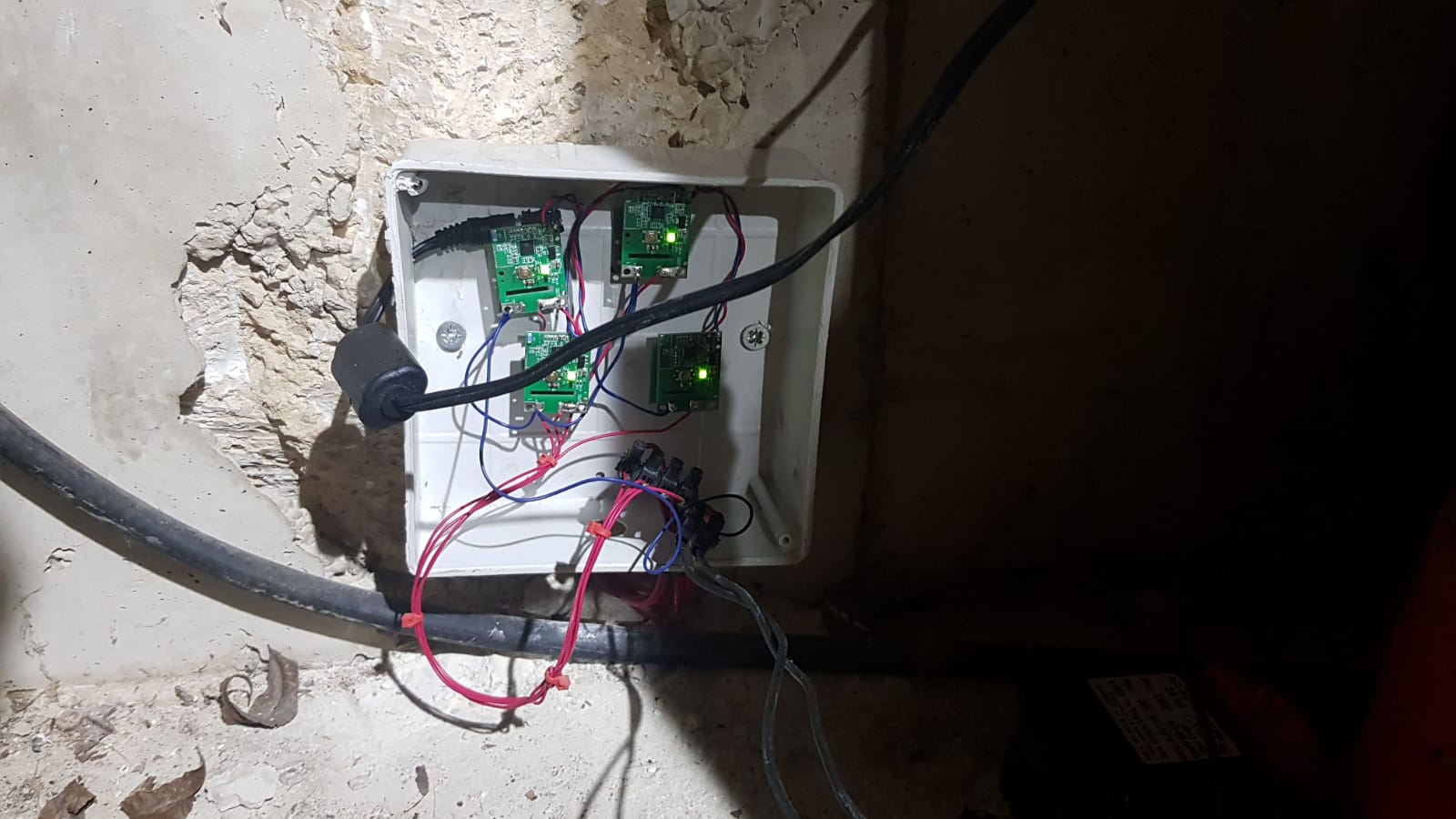

אבל הכי חמור זה להתקין מים ליד חשמל.
לפחות תשים קופסא מוגנת לחשמל.

הקופסה מוגנת מים, גרה בחוץ כבר כמה שנים בגשם.
היא מוגנת נתז כשהמכסה סגור.....

הדיאפגרמה לא תאטום אם נכנס גרגיר חול/חלודה/אבן קטן, ונתקע שם, ואז אין הפסקה כנדרש (הדיאפגרמה עובדת על עקרון הפרשי כוחות , וברגע שיש מעבר קטן של מים אין לה כוח לאטום)
שימוש במסנן איכותי ימנע כמעט לרוב את הבעיה.
במשך תקופה בבית של ההורים היה קו מים ישן שאמנם היה מסנן בהתחלה שלו אבל כל החלודה מהצנרת הגיע לברזים ועשתה בלגן.
התקנת מסנן צמוד פתרה את הבעיה, עובד כבר 15 שנים ללא בעיה.
יש 4 ברזים מפוזרים מסביב לבית (מופעלים ברז עם סוללה מקומית) לא ניתן טכנית לשים עוד ברז על כל נקודה, לא היה אף פעם ארוע של אי הפסקת השקייה בגלל לכלוך (שם יש בעיה שכשהסוללה חלשה הוא לא סוגר, אז מחליפים סוללה פק"ל בתחילת כל עונה)
אצלי בבית, מופעלים 6 ברזים עם בקר מרכזי בנקודה אחת, וגם פה יש מסנן צמוד ואין ברז ראשי.
עובד כבר 3 שנים ללא בעיה.

פרויקט יפה
מסנן חשוב. אחד איכותי בכניסה לחנוכיה.
אם יש קווי טפטוף אז כמובן גם מפחית לחץ.
לגבי הנזילות הלא נגמרות בהרכבה (מנסיון אישי):
1. הרבה טפלון
2. ויותר חשוב - אם נכלא אויר במערכת ואתה מכניס מים בלחץ הטפלון ייפרץ וינזל. כשסיימת להרכיב, תשאיר את הברז הרחוק פתוח כשאתה פותח את ההזנה לחנוכיה, וסגור אותו כשיצא האויר מהמערכת (בברזים החשמליים פשוט להשאיר אותם פתוחים ידנית)
כשהבנתי את זה נגמר המרדף האינסופי הרכבה/נזילה/פירוק/הרכבה/נזילה וגו׳

תקפיד על מסנן עם קרב 130 מיקרון.
ואם הברז לא נסגר:
כשהמים זורמים, דפוק על הברז בעדינות עם פטיש או על הסולונואיד עם הידית של המברג. אם נסגר, הסולונואיד דפוק.
אם זה לא עוזר והוא עדיין לא נסגר, סגור את הראשי, תרכיב את הברז הפוך (כן. הפוך לכיוון הזרימה) ופתח את הברז הידני בבת אחת. אם יש ליכלוך שמונע סגירה בד"כ זה שוטף אותו והברז חוזר לתפקד.

למה לפרק ולהפוך כשאפשר לפתוח כמה ברגים מלמעלה ולנקות?
Sent from my LG-H930 using Tapatalk
תגובה: תחליף מחשב השקייה בזול.
כי אלה 6 ברגים שמוברגים לגוף פלסטיק.
לי, יותר קל ומהיר לשחרר את הסולונואיד כדי למנוע את ניתוק חיווט הפיקוד ולהפוך.

התכוונת לפרק את הברז כולו? או רק את הסליל?
לא תמיד מבחינת הצנרת מסביב כ"כ קל לפרק את הברז כולו.
אבל אין בעיה לפרק את הברגים של החלק העליון ולהגיע לדיאגרמה, אלו ברגי נירוסטה בד"כ ופירוק והרכבה +, סגירה ברגש לא בעייתית יותר מידי.

מנצל השרשור:
אחד הברזים הללו אצלי (ישן מאד) לא נסגר עד הסוף ואם לא סוגרים את הברז הראשי אז יש זרימה חלשה וקבועה של מיים (יוצאת מאחת הממטרות לאורך הקו).
לפני כחודשיים פירקתי את הברגים מסביב, פתחתי, ניקיתי היטב וסגרתי מחדש. החזיק מצויין למשך חודש+ אבל כעת שוב יש דליפה מאותו קו.
חוץ מאשר להחליף את כל הברז הספציפי - יש רעיון אחר?
(קניתי כבר ברז בפעם הקודמת, אבל בשביל להחליף אני צריך קצת אקרובטיקה ובעיקר חושש מנזק לצנרת הישנה שמסביבו...
אפרופו סולואיד..
אחת הסיבות לברד ראשי היא שהם נתקעים לעיתים על מצב פתוח.
מנסיוני הוצאת הבוכנה והקפיץ וניקוי עם לימון
ובמקרים שמעבר, עם הצד החלק של מקדח (7.5 אם אני לא טועה) עליו נייר שיוף עדין לקדח.
מחייה אותם להרבה זמן
