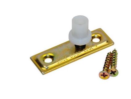

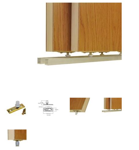

מחפש כזה:
קובץ מצורף 131309
ולא כזה:
קובץ מצורף 131310
מחפש בארץ או באמזון ושות' בינתים לא מוצא.
אשמח לכיוון

שאלת הפרעה,
אתה בונה דלת או מחליף מוביל?
למה אני שואל.... בדלתות שבניתי לבית אצלי, עשינו חריץ למטה ויש מאין זנב סנונית לא נראה שמוביל את הדלת.

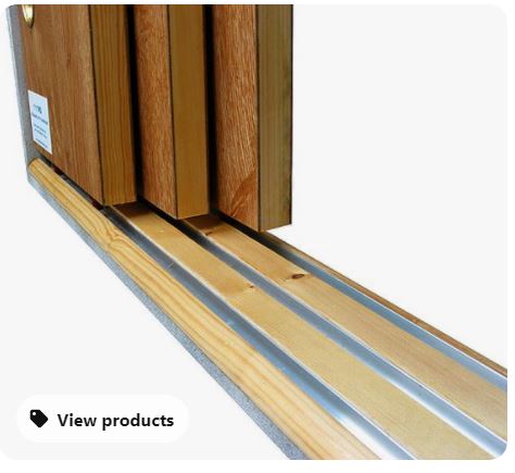

אני בונה דלתות הזזה לנישה רחבה. 3 דלתות על 3 מסילות לפתיחה מקסימלית. אי לכך המוביל צריך להיות חלק מהדלת ולא קבוע על הרצפה כי הדלת נוסעת מרחק גדול מהרוחב שלה.
עדיין אתה יכול להכין בתחתית כל דלת תושבת לדלת הצמודה.
אבל.... לא אפריע לך יותר.
אחפש לך באלי...

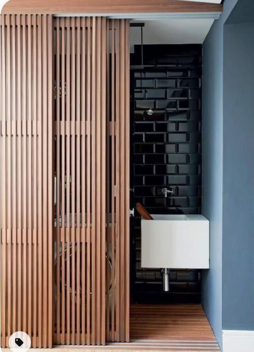

אני מתכנן להעתיק את זה:
קובץ מצורף 131311 קובץ מצורף 131312
הסגירה לנישה בחוץ. הדלתות עצמן בסגנון כזה:
קובץ מצורף 131313

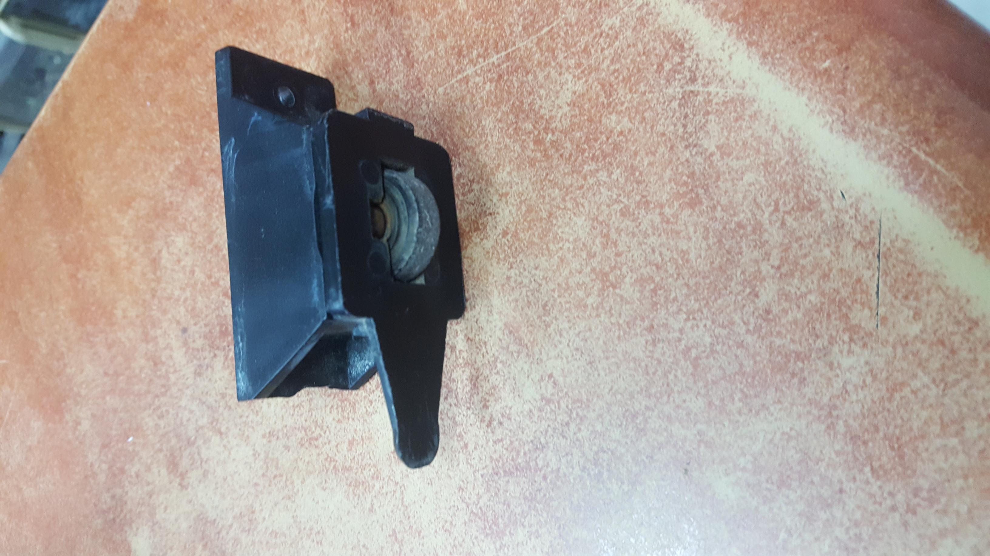

גם אני צריך עזרה במציאת גלגלים לחלונות הזזה כמו בתמונה
תודהקובץ מצורף 131314
כזה? אבל מותקן הפוך! לא כמו בתמונות שלהם
US $5.50 | 2Pcs Floor Mount Sliding Wooden Door Guide Roller Retainer Top Hung Pivot Brass Wheel Door Bottom Grooved
https://a.aliexpress.com/_B0W9LW
Sent from my LG-H930 using Tapatalk
לאחת הדלתות המיוחדות בדירה - משהו שגם בשנות ה50 היה הזמנה ספיישל והיום פשוט אין - הדפסתי מוביל. עובד נהדר.

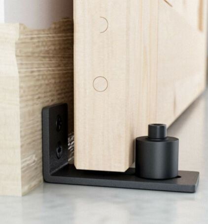

אני חושב שעדיף לך לעשות מוביל על הקיר, שמחזיק את הדלת הראשונה מלמטה,מוביל על הדלת הראשונה שמחזיק את השנייה והלאה...וככה אין התקנות ברצפה. והכל נקי ויפה.
משהו כזה
US $4.76 47%OFF | 1Pcs Simple Design Wall Mounted Sliding Barn Door Bottom Floor Guide with Adjustable Bracket Black
https://a.aliexpress.com/_BTd0sk
