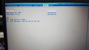

תודה על התשובה המהירה, אני לא מוצא את זה בביוס שלי
תגובה: לא שטח, עזרה בהתקנת וינדוס על לפטופ חדש
תסתכל תחת STORAGE . תבדוק שאתה בAHCI

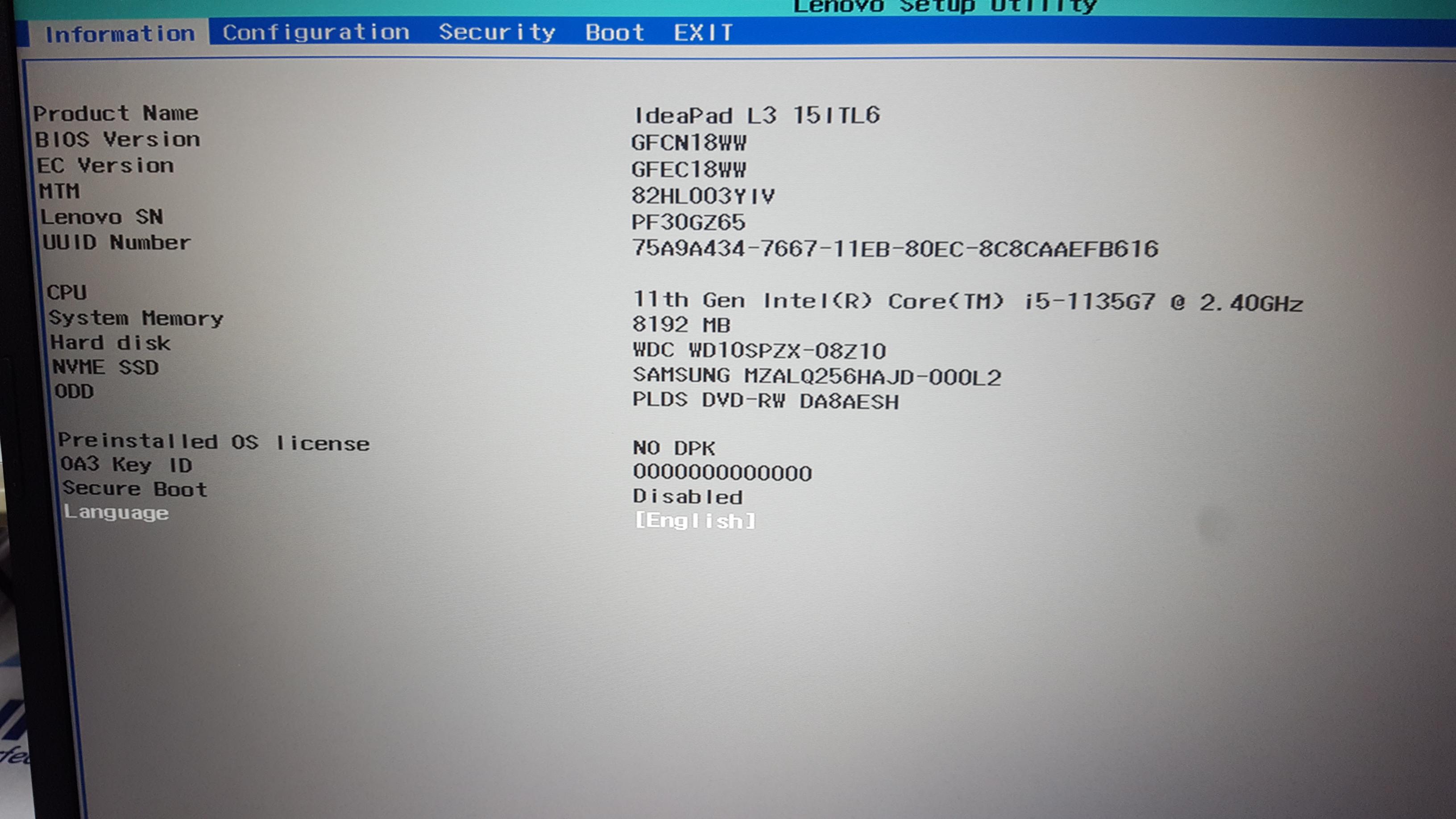

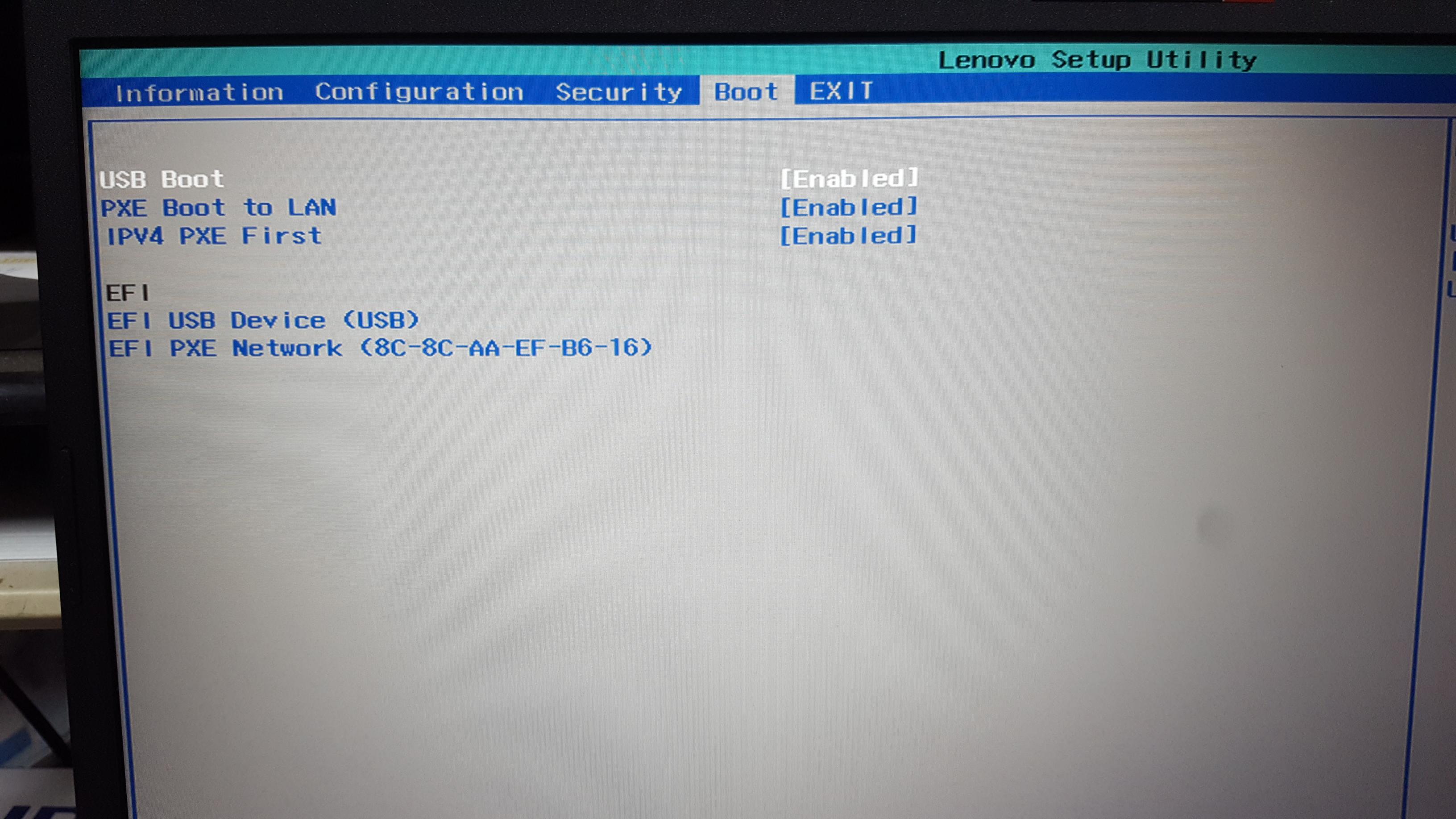

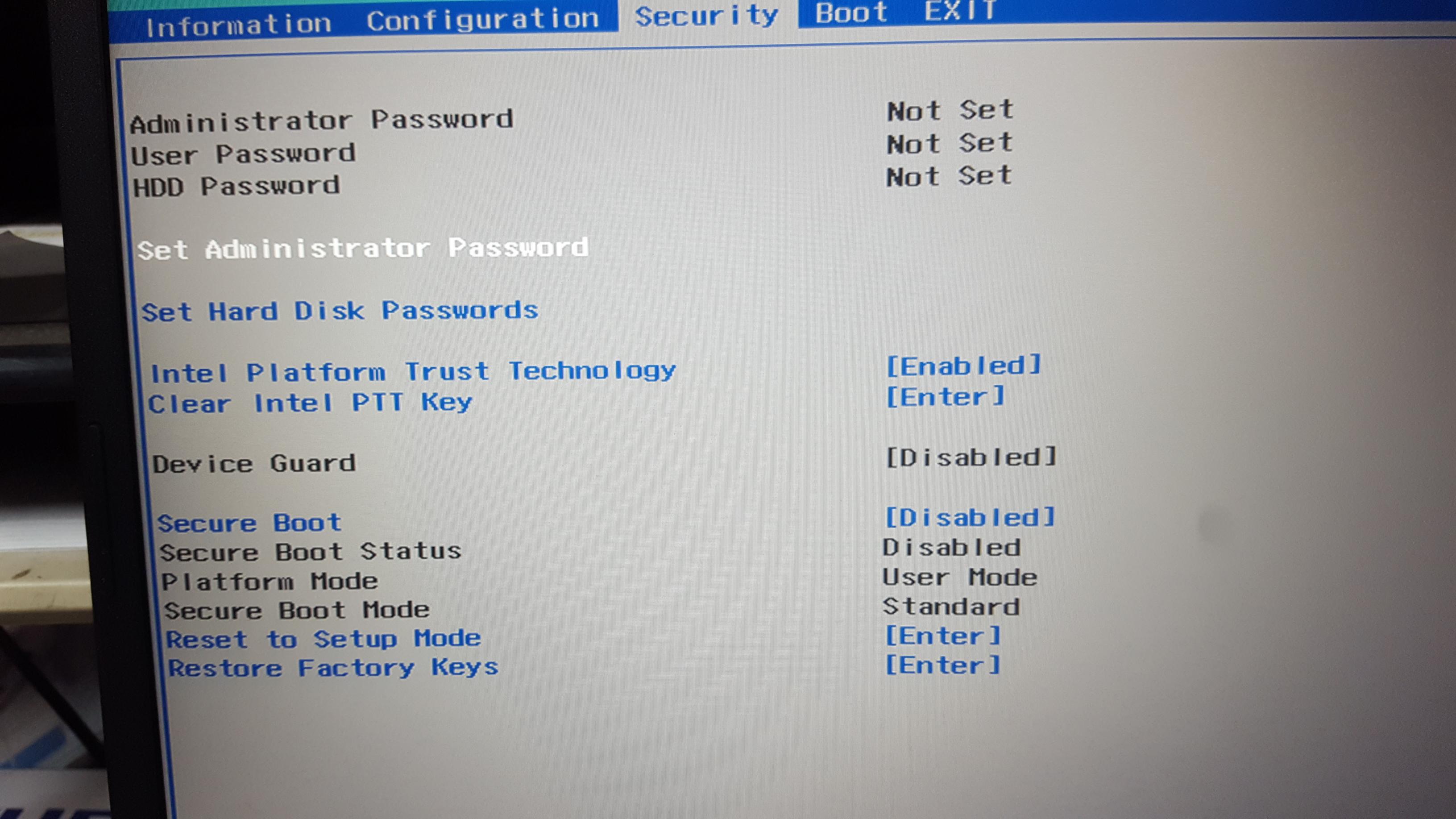

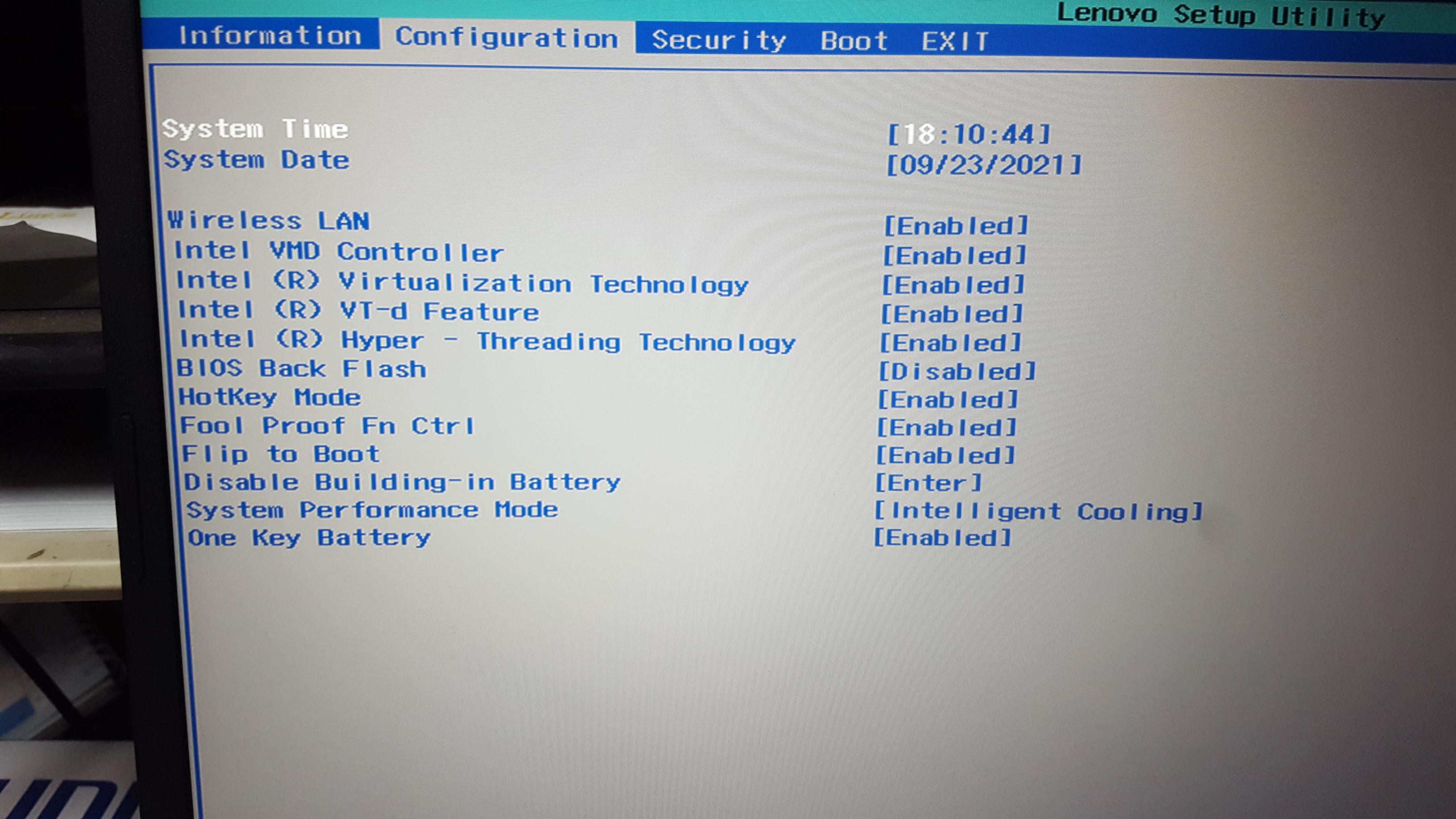

4 קבצים מצורפים

באופן מצער , אתה צריך לעדכן את הביוס כנראה
https://support.lenovo.com/il/en/dow...apad-l3-15itl6
להלן החומר הרלוונטי .
לאחר מכן כנראה הוא יעבוד או שלפחות תהיה לך אופציית בחירת מוד .
