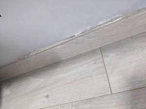

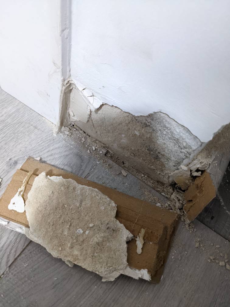

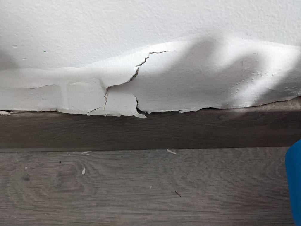

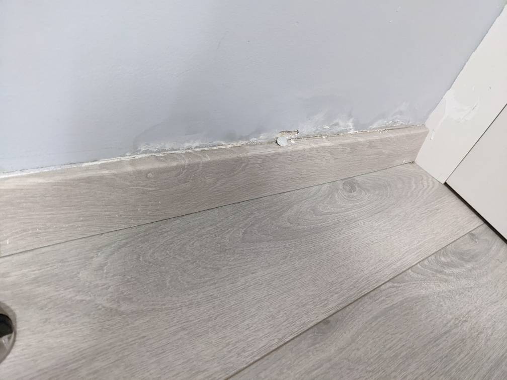

לפני כשבועיים שמתי לב לרטיבות בחלק מהקירות בחדר של הילד.זה נראה כמו משהו שמטפס מהרצפה למעלה.
התקרה בקומה מתחת יבשה, הקירות בחדרים מהצד השני של הקירות הללו יבשים, כך שאני מניח שפשוט נכנסים מים מתחת לפרקט ומחלחלים למעלה בקירות.
מישהו ראה כזה דבר?
יש משהו לעשות לפני שמוציאים את כל הפרקט בחדר?קובץ מצורף 137655קובץ מצורף 137656קובץ מצורף 137657קובץ מצורף 137658

אני יגיד לך מה הבעיה מעכשיו..על הפאנל אין רובה ..
אתה שוטף?מיין נכנסים..ישירות לקיר.

בפרקטים אני לא מבין כלום, ות'כלס - ככה קנינו את הבית. אני מבין שזה נעשה רחוק מאיך שצריך.
הפרקט הזה בטח בן כשש שנים.
מה נדרש כרגע?
להחליף את הקנטים?
את כל הפרקט?

לעשות רובה...
רובה זה החומר בין הפרקטים

דבר ראשון לבדוק מהיכן מגיעים המים.
הייתי מתחיל מהניקוז של המזגן לראות שלא סתום.

אם אין מקור נוסף ללחות היית מוריד רק את הפאנל ועושה ממש חור בקיר שכל הלחות תתייבש (אצלי זה עבד היתה נזילה בתוך הקיר) זה יכול לקחת כמה שבועות בטח בחורף וכמו שאמרו לעשות איטום.
תגובה: בגי"ה - רטיבות בקיר מעל הקאנטים של פרקט
כנראה שמדובר פשוט במי שטיפה של הרצפה (את המזגנים כבר שבוועת לא הדליקו והרטיבות רחוקה מהצנרת שלהם).
כל רובה אקרילית תתאים (https://tambour.co.il/color-fan/joint-filler/ce40/)?
לאטום במפגש רצפה/קאנט (כמו שסימנתי)?

לא שוטפים פרקט מה זה השטוט הזו לעשות רובה בין הפנל לרצפה, תעשה שואב או טיטוא טוב ואז סחבה עם קצת חומר לפרקט והכל כמו חדש.
Sent from my SM-N985F using Tapatalk
זה לא משטיפה אחרת כל הפרקט שלך היה מחייך בחיבורים שבין החתיכות, תפרק את הפנאל על הקיר ותראה מה הולך שם. יש לך רטיבות בקיר. יש איזה צינור מים / ניקוז / קיר חיצוני בסביבה?

אנחנו בבית כשנתיים וחצי... וזה התחיל בקטן לפני כשלושה חודשים.
עד אז לא היה כלום.
אני לא מכיר איזה שינוי מהותי בשטיפה של החדרים לאורך השנים...

לדעתי יש בעיית רטיבות ממקום אחר, לא שטיפה, כמו שאמרו קודמיי כל הפרקט כנראה מתעוות

לפרק את הפנאל זה דקה עבודה, הם מודבקים עם דבק חם וסיליקון, תפרק אחד באיזור הרטיבות ותראה מה קורה מתחתיו, יש גם ס״מ של מרווח בין הפרקט לקיר (להתפשטות) אז תוכל לראות אם יש רטיבות.
תתחיל שם - בעדינות עם סכין יפנית, להחזיר לאחר מכן עם סיליקון.
לפרק את הפרקט עצמו זה כבר סיפור מהתחת, מקווה בשבילך שלא תגיע לזה..

אני מניח שהפרקט מורכב על ריצוף כזה או אחר. במידה ואני צודק אז ככל הנראה יש רטיבות מתחת לריצוף (מצע של חול?) ונוצר חילחול קפילרי של הרטיבות אל מעל הפנל.
מקווה בשבילך שאני טועה בכל ההנחות שלי...
אם אני בכל זאת צודק, והרטיבות מתחת לרצפה היא כתוצאה מנזילה של צנרת, ביטוח משכנתה (אם יש כזו) מכסה את התיקון פלוס תיקון של נזקים שנוצרו כתוצאה מהנזילה, כלומר החלפת הפרקט.

הורדתי קאנט אחד... אין כלום מתחתיו.
הבנתי שיש אפשרות שבנו את הפרקט ללא רצפה מתחת.
חייב לציין שזה לא מרגיש מאוד רטוב... קובץ מצורף 137671
Sent from my Pixel 5 using Tapatalk
אז הבאנו אינסטלטור...
יש מים שנכנסים לרצפה דרך אטימה לא מוצלחת של אמבטית הילדים בקומה.
משם הם חלחלו מתחת לרצפה לחדרי הילדים הסמוכים ועכשיו מטפסים בקירות.
הוא יטפל שבוע הבא בחידוש האטימה של האמבטיה, שזה הכי חשוב.
לגבי הנזקים לקירות -
לטענתו אף ביטוח לא יכסה הרמת רצפות וכו במקרה כזה ואין ממש סיבה להכנס לכל הבלאגן הזה.
ההמלצה שלו להוריד את כל הקאנטים כבר בסופ"ש הקרוב ולשמור אותם באופן מסודר (לפני שהם לגמרי מאבדים צורה).
לגרד את כל האיזורים הרטובים/מתקלפים שיש.
הסרת הקאנטים וגירוד הרטיבויות יזרזרו את אידוי המים שעדיין נמצאים מתחת לריצוף.
עוד כמה חודשים, אחרי שהכל לגמרי יבש, לחדש את הקירות ולהחזיר את הקאנטים.
אני מעדיף כמה חודשים של נראות לא משהו על הרמת חצי מהרצפה בקומה...
