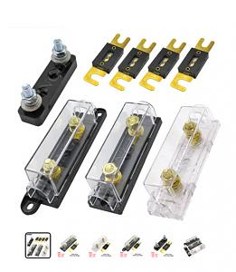

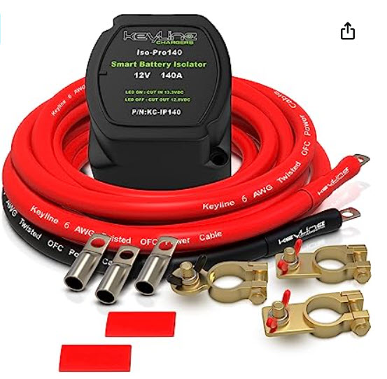

משלים את פרויקט המצבר הכפול בפאג'רו ורוצה לשים פיוז לפני ואחרי הBattery Isolator
קובץ מצורף 144448
ראיתי שהאמריקאים מפרידים בין פיוז:
קובץ מצורף 144449
לCircuit breaker
אצלנו לשניהם מתייחסים כפיוז.
או, כמו שאמר פעם מאיר שלו: "באנגלית יש 17 שמות למברגים, ורק 3 מילים לאהבה ובעברית זה הפוך"
אז מה ההבדל? מה עדיף באיזו סיטואציה?

אין סיבה לשני נתיכים, מספיק אחד ביציאה מהמצבר לעבר הVSR \ איסולטור.
אצלי יש אוטמטי 40A ( גם הקומפרסור יושב כל הקו הזה).

הקומפרסור מגרד את ה 30 , וה DC2DC (שמחובר למצבר צרכנים) לוקח בסביבות 12A.
מצאתי ממא"ת של 40A שנראה לי איכותי אז שמתי אותו. אחרת הייתי שם 50A.
