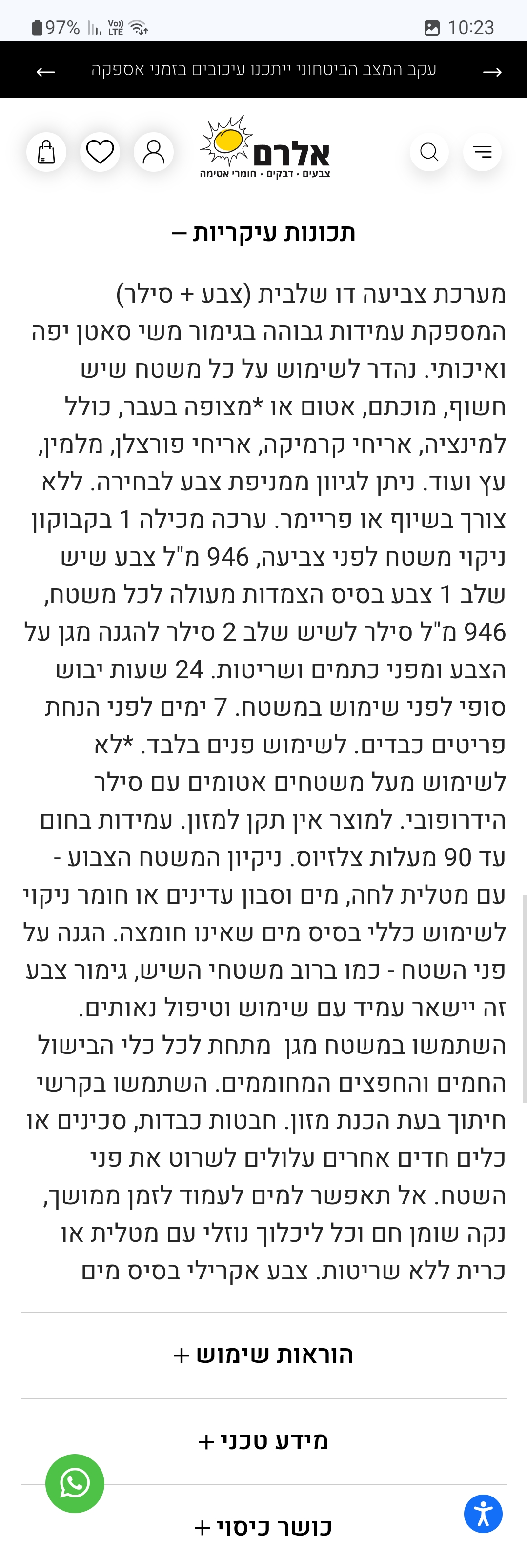

בגדול, זה צבע אקרילי על בסיס מים.
רגיש לחום ולשריטות. ולא מאפשר מים עומדים לאורך זמן.
אה, וללא תקן למזון.
לא יודע מה היכולות של דבק שיש, לעומת זה, אבל לא התרשמתי.
