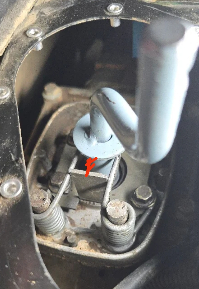

לא עונה לשאלתך, אבל
הסתכלתי על התמונה שהעלית, ונראה שהדיסקה שריתכת-בקוטר גדול מהמקור, אולי מגיעה לפלאח של פלטת המירכוז וזה מה שמפריע?
(מה שסימנתי באדום)
קובץ מצורף 150234
תגובה: פוליטרון לגיר ידני R380
נקודה חשובה אבל זה לא היה מפריע לשלב לראשון,למיטב זכרוני יש שם רווח בדקתי בהרכבה.

הייתי משחרר קצת את הברגים של הפלטת מירכוז (שתהיה חופשיה לזוז) ורואה אם זה עוזר.

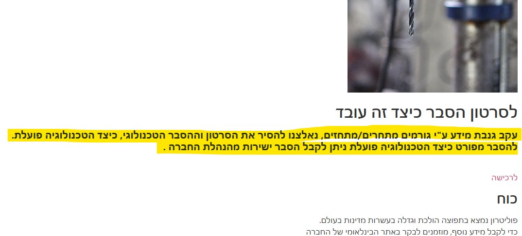

גזרתי אקדח מעשן אחד מתוך דף ה"האודות":
https://www.polytronisrael.com/more-on-the-polytron/
קובץ מצורף 150237
קובץ מצורף 150236

מצאתי בינתיים משהו חבוי אצל איד המפיצים.
https://5.imimg.com/data5/PH/OZ/VN/S...lytron-mtc.pdf
אם כן זה תיאור המוצר:
Description: Oily fluid mixture of petroleum based chemicals mixed with oxidation inhibitor and detergent chemicals.
וזה מה שהוא מכיל בעיקר:
https://uploads.tapatalk-cdn.com/202...0a93760f62.jpg
ומכאן - זה לא שמן נחשים באמת. זה... שמן קוקוס!
ובפירוט שהבוט הכין עבורי
Amines, coco alkyldimethyl, N-oxides (CAS 61788-90-7) are versatile surfactants derived from coconut oil, commonly known as Cocamine Oxide, used as foaming agents, thickeners, cleansers, and conditioners in household & personal care products (shampoos, detergents) and industrial cleaners, acting by reducing surface tension and emulsifying dirt, but require careful handling due to corrosive/irritant properties in concentrated form.
Key Characteristics
Chemical Type: Amine oxide, nonionic/amphoteric surfactant.
Source: Derived from coconut oil fatty acids.
Appearance: Typically a colorless liquid.
Common Uses
Household Cleaners: Detergents, dish soap, multi-purpose cleaners (cleansing, foaming).
Personal Care: Shampoos, body washes, hand soaps (foaming, conditioning, antistatic).
Industrial: Textile processing, metal cleaning, oilfield chemicals, as emulsifiers/dispersants.
Functions in Products
Cleansing Agent: Helps remove oils and dirt.
Foam Booster: Creates richer lather.
Thickener/Viscosity Regulator: Stabilizes product consistency, helping it cling to surfaces.
Hair Conditioning/Antistatic: Softens hair and reduces static.
כלומר אין פה חומר פלא שמגדל מתכות אלא שמן מעורבב עם שמפו קוקוס להעלאת הצמיגות אנטי מחמצנים ודטרגנטים.
