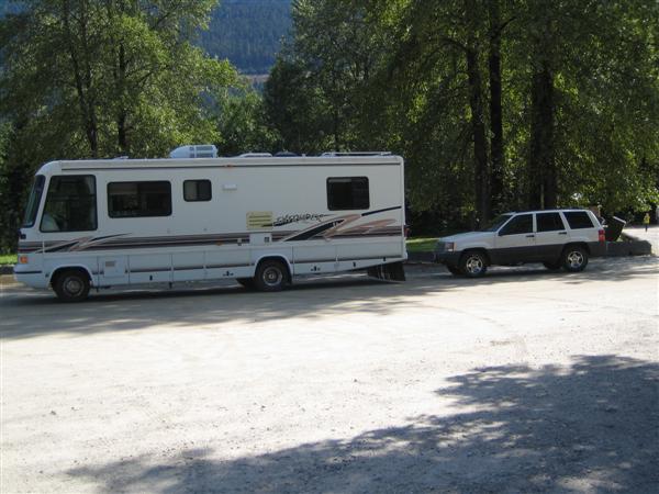

בעיקר לאנשים שגוררים את הרכב על הכביש, כמו למשל מאחורי קרוון, ולא רוצים שמערכת ההינע תסבול.
זה גם מאפשר לנתק גלגל ממערכת ההינע במידה וציריה נשברת וכאלה.
http://www.jeepolog.com/forums/attac...achmentid=2224

כפי שרואים בתמונה בארצות הברית מקובל לגרור רכב נוסף על ידי הקרוון בגרירה חלקית .
במצב כזה שרק שני גלגלים באויר הזוג השני ( זה שנמצא על הכביש ) ממשיך להסתובב .
ברכב שהוא 4X4 כמו בתמונה יש בעיה לגרור כך . ( למעשה הגיררה אסורה )
גם ברכב טיפש כמו סופה גרירה למרחקים גדולים עשרות ק"מ כאשר הדרישאפט מסתובב
מה שגורם רק לחצי העליון של הגיר להסתובב ( המנוע לא עובד בזמן הגרירה )
לכן אין שימון למיסבים ולמעשה הגיר מסתובב על יבש !
הפתרון הוא לפרק דריאשפט ( מי שיכול )
להפוך את הרכב כך שהגלגים הקידמיים יסתובבו על הכביש .
לאחרונה יש כלי רכב שלא ניתן לגרור בגרירה חלקית.
מכאן מתפתח שוק של פתרונות מיוחדים .
איציק
דווקא רוב גרירות הרכבים שאני ראיתי לאחרונה בארה"ב הן לא גרירה חלקית, אלא גרירה כאשר כל ארבעת הגלגלים מסתובבים (כמו בתמונה של חנן).
עוד פתרון לגרירה הוא לשים את הטרנספר בניוטרל (אם אפשר).
אז אין שימון לטרנספר, ויש קיטים של ריתוך "כפות" לציר הפנימי לטובת שימון הטרנספר.
