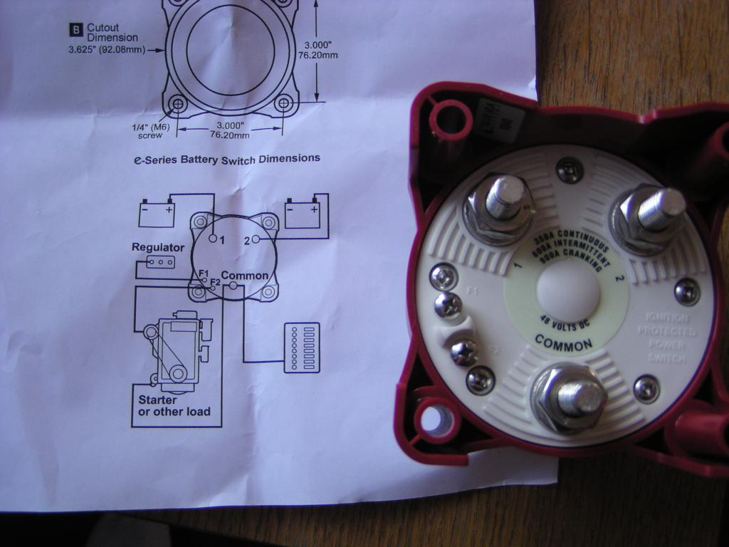

בשעה טובה ומוצלחת הגיע המפסק המשוכלל (50$) עבור מערכת של שני מצברים ,
המפסק כולל הגנה על האלטרנטור , למקרה שמנתקים בטעות עם המפסק את המצבר בזמן עבודת המנוע(AFD - ALTERNATOR FIELD DISCONNECT).
לפי ההוראות אמורים לחתוך את החוט "שדה" שהולך מהאלטרנטור אל הרגולטור ולחבר אותו אל החיבורים במפסק(ראה תמונות)- מישהו יכול לעזור עם זיהוי של החיבור המתאים על האלטרנטור ? (האלטרנטור של בוש אם זה עוזר)
לפי מה שמוסבר שם , המפסק מנתק את החשמל בין הרגולטור והאלטרנטור לפני ניתוק המצבר, וככה נישמרים חייה של הדיודה שנימצאת באלטרנטור והוא לא ניזוק במקרה שמנתקים את המצבר בטעות כאשר הרכב עובד - אם מישהו יכול להרחיב את ההסבר אני אשמח לשמוע.
על האלטרנטור יש שלושה חיבורים , אחד עם סימון W , אליו חיברתי את המד סלד , ועוד שני טרמינלים יותר גדולים, אחד מהם עם כבל עבה יותר שמחובר אליו.
תודה ,
אמיר.

אמיר בא
תודה ,
אמיר.
