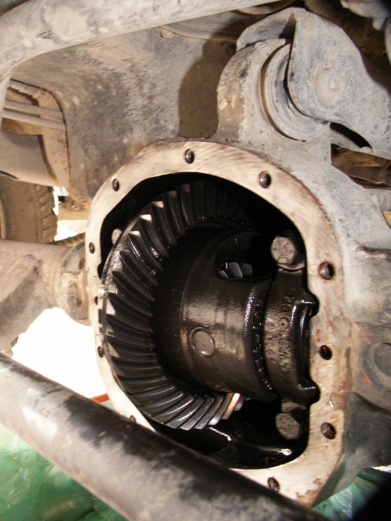

זהו. החלפתי שמנים בשני הסרנים ל-RP.
צילמתי את הדיפרנציאלים. איפה יושב הוארילוק? לא זיהיתי שום דבר מיוחד...
איל
קדמי
http://www.jeepolog.com/forums/pictu...pictureid=4338
אחורי
http://www.jeepolog.com/forums/pictu...pictureid=4339
איל
