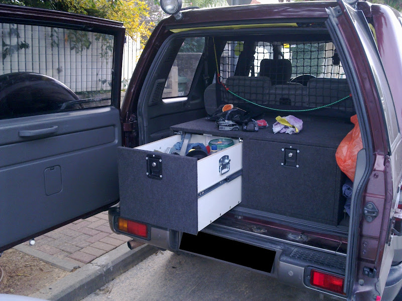

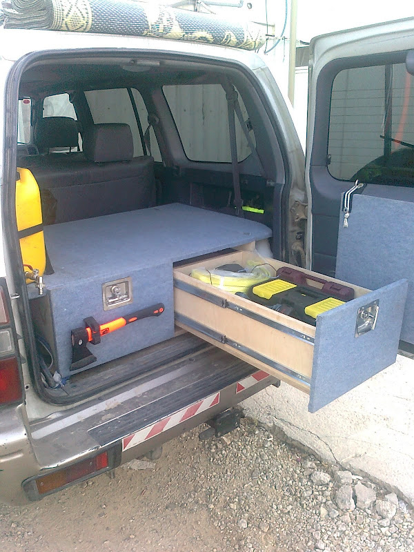

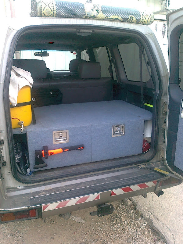

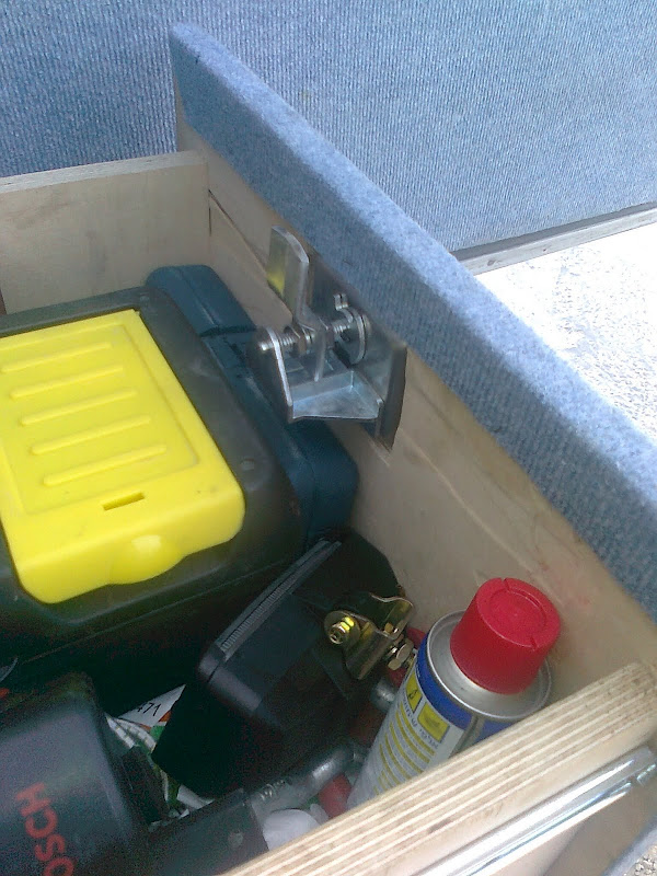

2. אני קניתי מסילות מחיים רכס המתחברות בצד המגירה. שמתי ארבע מסילות לכל מגירה - שתים מכל צד (אחת מעל השניה). בינתיים אני מאוד מרוצה.
בריח:
את המגירות שלי אני נועל עם סוגר-בריח שגם אותו קניתי מרכס (יקר אך מעולה ונראה טוב). חבר אמר לי שיש עסק לפירזול ראש העין או בסביבה שלה שאפשר להשיג את אותו הבריח במחיר יותר נמוך - אבדוק איתו.
מגירות:
עומק המגירות אצלי הוא 98 ס"מ ורוחב כל אחת 43 ס"מ.
רעיון נחמד: בין המגירות למושב האחורי נשאר חלל קטן (עומק של 20 ס"מ ורוחב של בערך 1 מ') שמאוד נוח לאחסן בו מחצלת ורשת צל+מוטות או פריטים ארוכים למינהם. קל להגיע אל הציוד שם גם אם יש הרבה ציוד על המגירות כיוון שהמושב האחורי מתקפל קדימה ומאפשר גישה לחלל הזה.
את המסגרת למגירות ואת המגירות עצמן הכנתי מסנדביץ בירצ' 18 מ"מ. לדעתי זה היה מיותר והמגירות עצמן ממש כבדות. השילוב הטוב הוא מסגרת מסנדביץ 18 מ"מ ומגירות מסנדביץ 12 מ"מ.
מגירות זה הרבה יותר יעיל מסתם חללים מופרדים במחיצות ואני מחזק את הדיעה של אסף בעניין. עם מגירות יש לך גישה לציוד שנמצא עמוק בפנים ואופן הזיווד הופך להיות יותר יעיל.
מצורפות כמה תמונות של המגירות שלי. מצטער על האיכות, צולם באמצעות הטלפון.
בהצלחה.

nickya
לפני כחצי שנה בניתי מערכת שתי מגירות בתא המטען של טרופר קצר.
אשמח לענות על שאלות.
בהצלחה!;)
