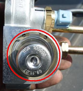

לא יודע מה היכולת והנסיון שלך בעבודה. זה לא ממש מסובך אבל המיקום לא נוח.
מה שנדפק הוא הווסת הפנימי העיגול שאתה רואה בתמונה.
אם מצאת ווסת כזה 4BAR הסתדרת.
אתה יכול ללכת בכיוון של GOLF VFR
אבל אם אתה מזמין את החלק מחול ישירות ההפרש קטן יותר.
כמו כן ניתן לקבל החזר מעמ בחלק מהחנויות מה שמוזיל את העלות
יש שני דגמים של ווסת, לאחד מהם יש צינורית נוספת
איזה תמונה? איזה עיקול?
תוכל להוריד את התמונה למחשב, לסמן עיגול אדום, ולהעלות כקובץ מצורף?
א. שאני קונה את החלק חדש, אני מקבל רק את מה שבתוך העיגול? או את כל המכלול שבתמונה?
ב. איך ניתן לקנות רק את מה שבתוך העיגול? כלומר איפה בארץ?
אתה מקבל הכל,
תוודא שכולל אטם.
החלק הפנימי הוא הגביע הקדוש :-) (סמייל)- לא תמצא אותו בנפרד כחלק של לנדרובר
צריך להתאים ווסת דומה בלחץ
אני החלפתי את כל הווסת.
זה קריעת תחת אבל יכול להיות שהבעיה אצלי בגלל גודל הידים.
אין גישה למקום, כמו שכתבו זה שלושה פרגים 10MM אבל הגישה והזוויות של הכלים לא לעניין.
השיכור האנגלי שתכנן את זה נתן הוראה להרכיב את הווסת לפני שמכניסים את המנוע (כנראה).
אף אחד כנראה לא בדק בלנדרובר כמה מסובך להחליף.

ההחלפה לא מסובכת. תקפיד (!) לתת מספר שילדה כי יש שתי וורסיות לווסת הזה : הקושי אצלי היה בגלל זה.
במוסך מומחה זה יעלה הרבה הרבה יותר.
בהצלחה,
דניאל
הי,
ההחלפה ממש לא מסובכת (אלון כנראה שאתה איש גדול מאוד :-))
3 ברגים, 2 צינורות עם חיבור מהיר והכל בחוץ... (אפשר לפרק את הפחית שמורכבת בצד לצורך הוצאת המנוע) ואת יש עוד יותר מקום.
חשוב להקפיד לאחר הפירוק, להוציא את הפילטר המתכת שנמצא בתוך בלוק המנוע ולנקות אותו.
שווה גם להזמין את האורינג שנמצא שם וכמובן אטם חדש!
אני בעבר לא רציתי לקנות את כל היחידה, ונסעתי כמעט שנתיים עם וסת של גולף, הוסת מתאים מבחינה פיזית, אבל לא מבחינת הלחצים... לאחרונה קניתי באנגליה את הוסת המקורי והחלפתי - יש הבדל בביצועים.
שווה לקנות את החלק המתאים, ולא להרכיב וסת של רכב אחר.
יש לי גם חבר שעובד לא מעט עם בוש... ניסינו יחד איתם לחפש וסת מתאים מבחינת הלחצים... ולא מצאנו בכלל.
