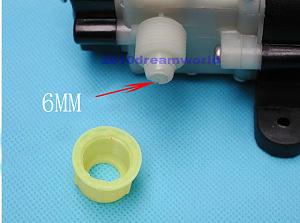

רכשתי משאבת מים לחיבור למיכל המים שבג'יפ לשימוש שוטף בטיולים.
אלא, שהמשאה הגיעה עם מחבר צינור לא מתאים לקטרים הנהוגים בדרך כלל בארץ - ואני לא רוצה להתחיל להתרוצץ ולחפש צינור ומחבר מתאים.
אני רוצה להלחים על פתח היציאה ניפל פלסטיק לחיבור צינור 6 מ"מ
הפתח הפנימי של הצינור - 6 מ"מ כפי המתואר בתמונה
קוטר חיצוני כ- 10 מ"מ.

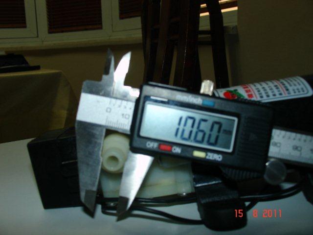

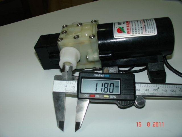

לפי המידות אתה צריך שם צינור פלסטי 10 מ"מ פנימי 12מ"מ חיצוני (דופן 1 מ"מ) או המקביל האינצ'י שזה 3/8".
אני מאוד לא ממליץ לעשות שם הלחמה וסתם לחרבן את החיבור שכנראה גם לא תחזיק מעמד יותר מידי זמן.

נראה שאתה צריך צינור שקוטרו הפנימי 10 החיצוני 12
בבקרה גבע יש מחברים לצינורות במידות הללו תקנה מחבר מהיר עם הברגה למידה הזאת עם מופה ומחבר 6 מ"מ חיצוני 8 ותיצור הורדת קוטר ללא הלחמה
