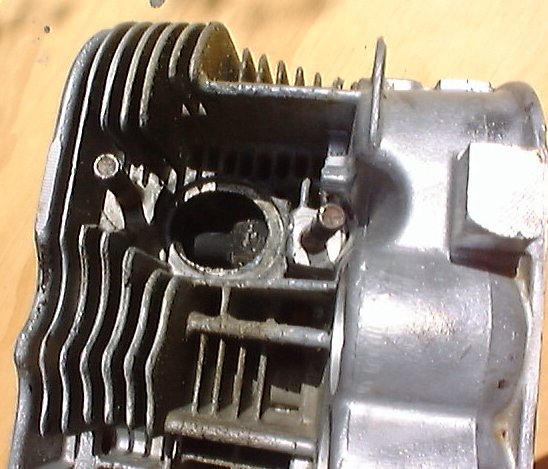

גוז'ון של סעפת פליטה ב TYPE4 שאתה אמור להכיר. הצד שנכנס לראש הוא 9 והצד שבחוץ הוא 8.
וכרגע אחד החורים כבר מוברז ל 3/8-16... כבר חשבנו על זה. זה החור שקרס.
האלומיניום ישן מדי. פריך מדי. וזוג ראשים באיכות סבירה עולה קרוב לאלפיה (בדולרים).

ולגבי ה "אין בשר" - בשביל ההשכלה הכללית:
קובץ מצורף 56574
שאלתי אחד מבוני הראשים באמריקה מה הוא עושה, והוא אומר שהוא ייצר כמות של גוז'ונים שבצד אחד M10X1.5 ובצד שני M8 הסטנדרטי.
בלי אינסרטים ובלי נעליים - הוא מבריז בראש את ה 10 מ"מ, שם לוקטייט וזהו (הקוטר החיצוני של האינסרטים למיניהם - EZLOK או טיימסרט או מה שלא יהיה הוא בערך אותו דבר)
ועכשיו אני שואל את עצמי - אם סט של טיימסרטים עולה, נגיד, 500 שקל - אולי כבר יותר זול לחרוט גוז'ונים במידה מיוחדת?

One (1) step stud. This stud is 8mm threads on one end and 10mm threads on the other. This is made to repair stripped out 8mm threads from aluminum and magnesium cylinder heads and engine blocks. These can be used in a number of different places on a air-cooled VW. The exhaust mounting studs, oil cooler mounting stud, distributor clamp mounting stud. The 8mm end is; 8mm X 1.25 X 18mm of threads. The 10mm end is: 10mm X 1.50 X 16mm of threads. All threads have been checked with w thread chaser.

התותב בעצמו גדול יותר
לא עקבתי אחרי כל השרשור
אבל תותב M8 הוא הרבה יותר גדול מההברגה M8 המקורית להרכבת התותב קודחים ומגדילים את הקדח
מה שאומר שיתכן ואתה יכול להתקין M8 ולעבור להשתמש בגודגון רגיל שיש בכל סעפת
