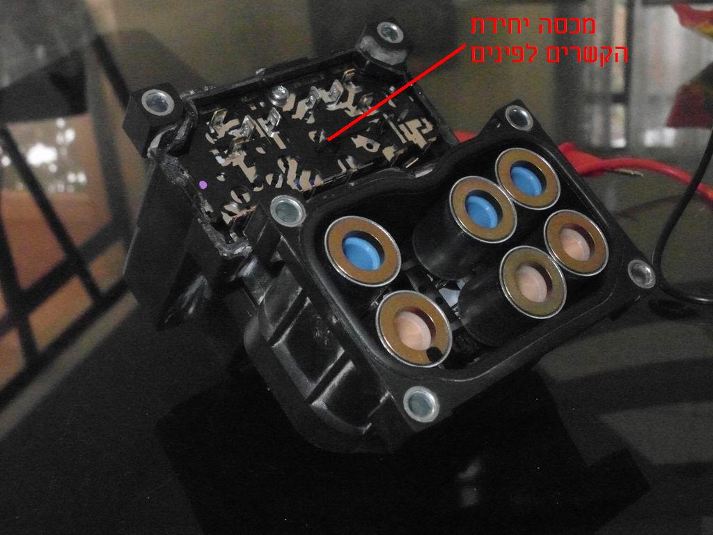

שלום לכולם,

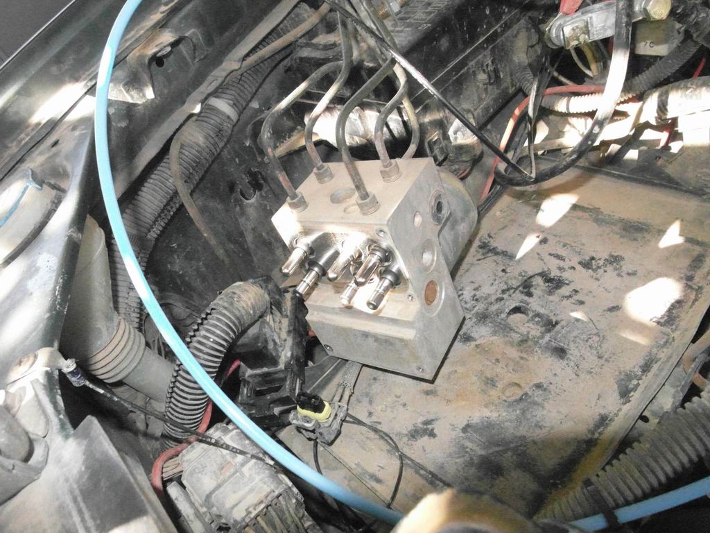

הסרתי את "המוח" של יחידת ה ABS מבלי להסיר/לנתק את היחידה ההידראולית מהטרופר בנזין (סיפור לא קל).
קובץ מצורף 65991

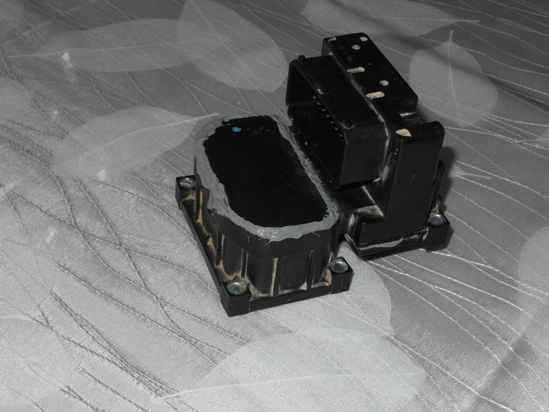

העניין הוא שאת מכסה יחידת הקצרים לפינים הצלחתי לפתוח בקושי רב (עם חלקי פלסטיק שבורים שיושלמו ויאטמו ע"י סילקון)
קובץ מצורף 65992

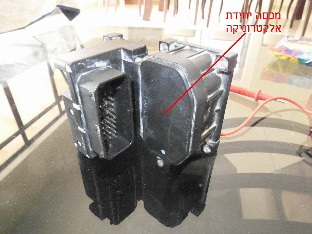

אבל, את מכסה יחידת האלקטרוניקה (שם אני חושב מסתתרת התקלה) אני לא מצליח לפתוח בשום דרך.
קובץ מצורף 65993
בקיצור, מישהו פתח או שיש לו רעיון יצירתי כיצד לפתוח מכסה זה ?
תודה מראש

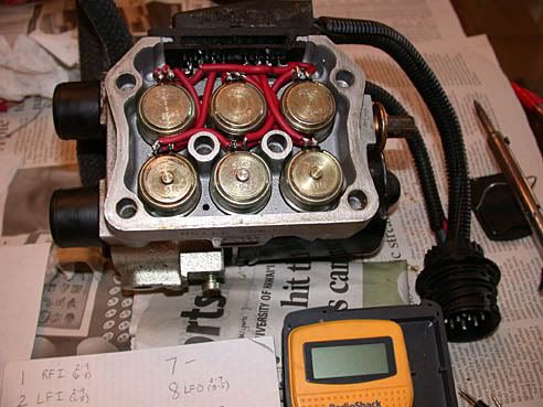

לי יש נסיון בתקלה במשאבת ABS בבמוו שבה סרט מחברים התיישן ונוצרו ניתוקים, התיקון הוא החלפה בחיווט בהלחמה.
הסרט התקול
http://i14.photobucket.com/albums/a3...ament_wire.jpg
האילתור שעובד
http://i14.photobucket.com/albums/a3...7_wiring_2.jpg

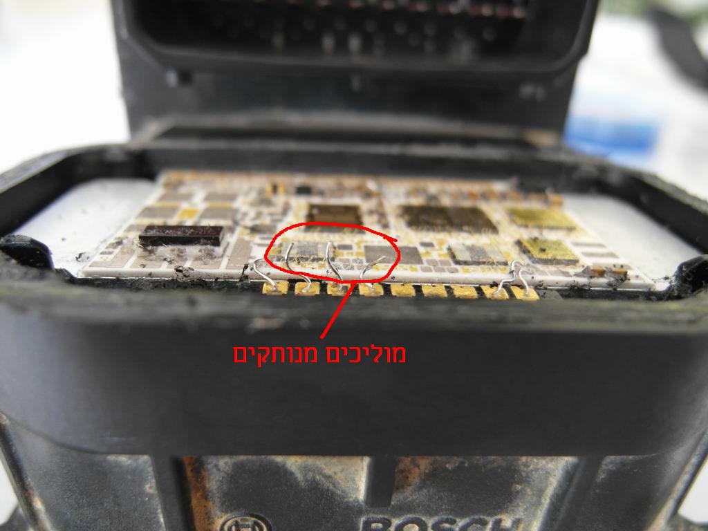

טוב,

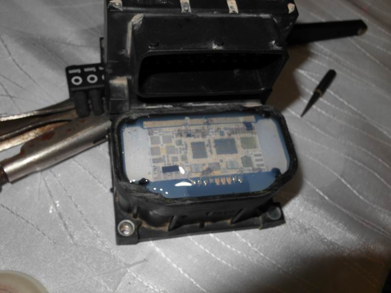

ניסרתי את הנבלה וזה מה שרואים כשהמכסה מוסר
קובץ מצורף 66030

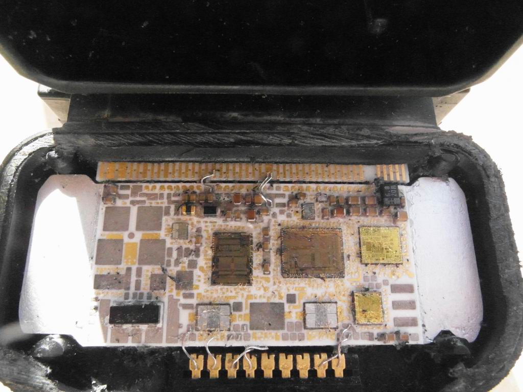

להערכתי יחידה זו שופצה כבר בעבר (הג'אמפרים לא נראים לי מקוריים).
לפי מה שאני מזהה יש 3 מוליכים מנותקים
קובץ מצורף 66031
כול שנשאר זה להשיג אישור כניסה למעבדה שלי לשעבר ולבצע הלחמות תחת המיקרוסקופ.
היה מעולה אם הייתי משיג סכמה ובודק על הדרך את כול הג'אמפרים והנקודות החשודות.
למישהו יש יכולת להשיג סכמה כזאת ? (לא מצאתי כול P/N שאיתו ניתן לחפש בגוגל)

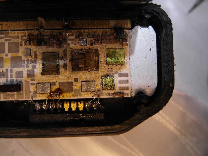

עדכון ותוצאה סופית,
"עמוד ענן" שיבש לי קצת את התוכנית. לכן הזעקתי את נדב בעל עיני הנץ וידיי זהב (בעבר התמחה בהלחמות עדינות במערכות מוטסות)
קובץ מצורף 67053
ההלחמה לא טראווילית כלל. נדרש ראש מלחם דק ופסי ההולכה על הלוח הקרמי (מעגל מודפס) מתקשים בספיגת הבדיל.
כך זה נראה לאחר ביצוע ההלחמות וחידוש מגעים.
קובץ מצורף 67054

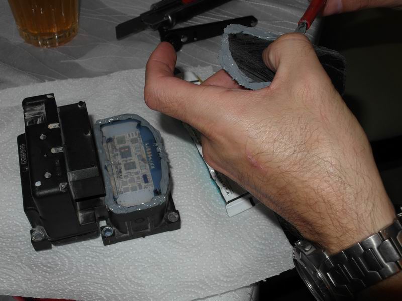

בסיום נדרש לאטום המעגל (נגיע לזה בהמשך) ע"י יציקת RTV 3140 גמיש ולא קורזיבי !
כך זה נראה.
קובץ מצורף 67055
לסיום נדרש להצמיד ולאטום המכסה שנוסר. אני השתמשתי ב RTV 3145 גם כן לא קורזיבי.
כך זה נראה.
קובץ מצורף 67056
מחשב אטום לפני הרכבה
קובץ מצורף 67057
ולשורה הסופית,
הרכבת המחשב ליחידה ההידרואלית, חיבור קונקטורים, מצבר וכו' התבצעה בקלות יחסית
פתיחת סוויץ ו..... נאדה ! נורית אזהרת תקלת ABS נשארת דולקת קבוע.
מסקנה, "הניתוח הצליח אך החולה מת ...."
להערכתי ישנם שתי אפשרויות לאי ההצלחה :
א. בהסרת האיטום נפגעו הרכיבים האלקטרוניים שחשופים ללא מעטפת כלל (נראה שעל הלוח הקרמי הזריקו וייצרו את הצ'יפים האלקטרוניים).
ב. הזמן הרב שהאלקטרוניקה הייתה חשופה (הצ'יפים) גרמה לפגיעתם ע"י קורוזיה מיקרוסקופית.
