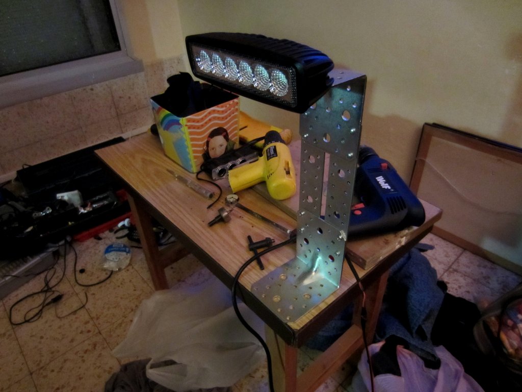

תושבת לפנס עבודה, אנטנת קשר וכו
אצלי זה מיועד לפאג'רו אבל אני מניח שמתאים לעוד רכבים בג'אנר:
קניתי פלאחים בחנות כלי העבודה שכונתית (וורדי בראשון - מומלץ למי שעוד לא מכיר) בעלות של 10 ~ ש"ח לפלאח + כמה ברגים ויצרתי את מבנה ה"ח" שבתמונה
מה שנשאר לי זה לצבוע את העסק בשחור, לקדוח חורים במנשא הצמיג הקיים ולחבר.
מה דעתכם? הייתם עושים משהו אחרת?

אני דווקא לא חושב שזה יתנדנד - כי הם לא כאלה דקים, בזוויות של ה90 מעלות עשו חיזוק עם מכבש למניעת הכיפוף, והפנס שהולך להיות שם אמור להיות דיי קל.
הקטע יהיה לדעת לחבר את זה נכון לתושבת של הרכב. נחייה ונראה. מבטיח לעדכן כשהחלקים יגיעו מחול.

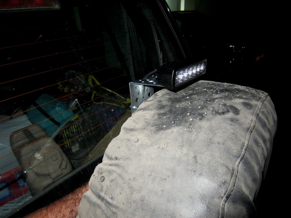

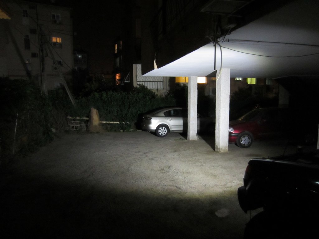

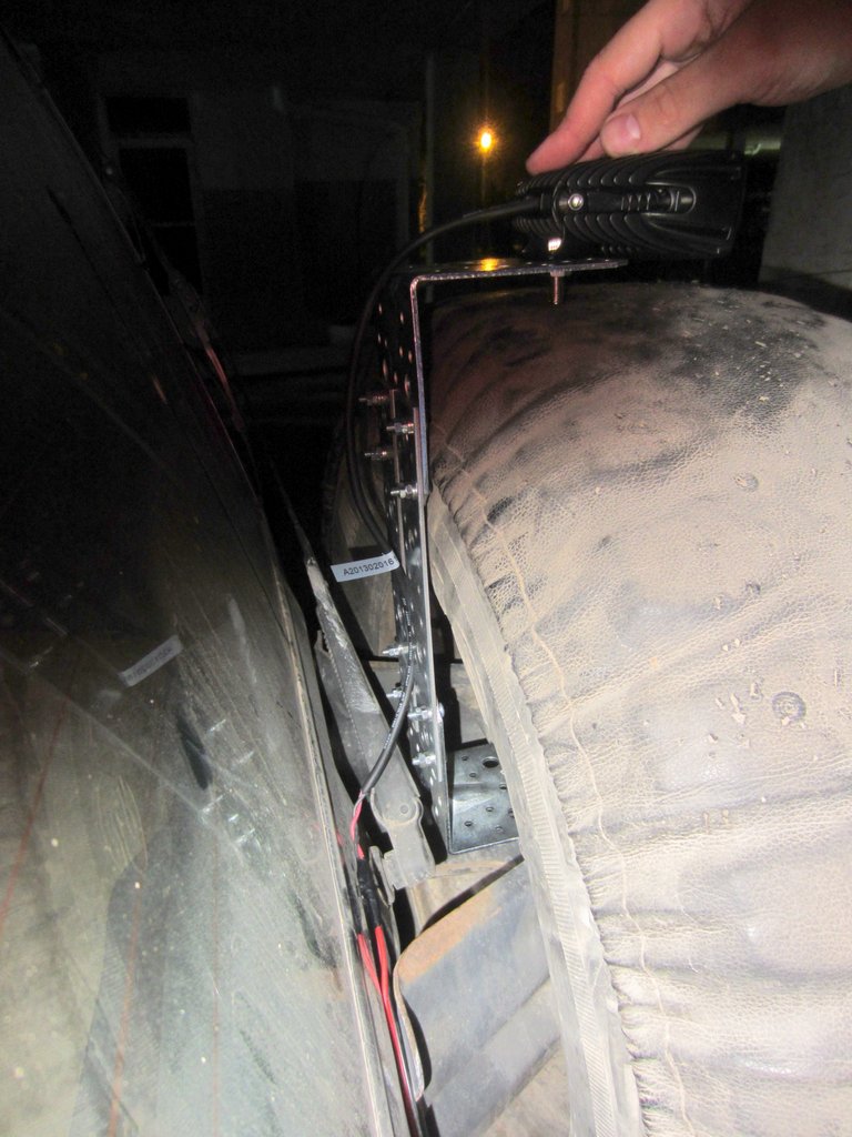

הפנס הגיע היום בדואר אז הרכבתי רק כדי לקבל תמונה לפני שאני מרכיב/קודח/צובע
מורכב על התושבת:
קובץ מצורף 73044
עוצמת הארה לא רעה בכלל ופיזור טוב לדעתי
קובץ מצורף 73047
מרווח מעל הצמיג סביר, כנראה שאבחר בבורג קצר יותר מזה שהגיע עם הפנס, בתמונה זה תרום חיבור למתקן גלגל אפשר לראות שיש מקום לווישיר לבצע את פעולתו, יכול להיות שאהפוך את כיוון הברגים בחלק התחתון כדי לאפשר מרחק מקסימלי מהזרוע
קובץ מצורף 73046
קובץ מצורף 73045

עדכון קל,
הזמנתי את הפנס המדובר, 123 ש"ח עד הבית והאור אכן מאוד חזק !!!
הרבה יותר חזק מהפנסי לד העגולים שלאחרונה צצים כפנסי ערפל (גם אותו רכשתי ואחרי השוואה הלילה ביניהם אין מה להשוות ).
בקיצור, ממליץ בחום.
