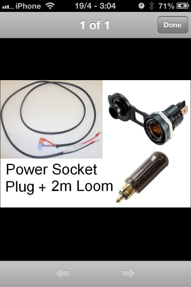

לדעתי, שקע מצית הוא שקע לא טוב לצרכנים באשר הם.
צריך למצוא את החיבור המתאים ובכל מקום בא אתה רוצה להתחבר למקם כזה, כמו גם על הצרכנים.
לשמחתנו אתה זקוק לשני גידים והאופציות רבות.

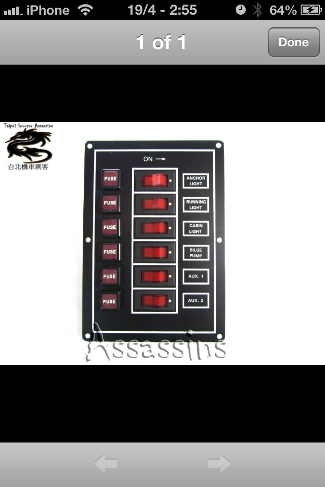

אני בדיוק בימים אלו מתכנן משהו דומה אך התכנון וההיגיון קצת שונים:
א. הרצת 2 גידים עבים ישירות מהמצבר לקופסה הממוקמת מאחורי כיסא הנהג ,על דופן הרכב. קרי, אמצע הרכב.
ב. בקופסא יהיו 9 מתגי הפעלה שונים (ON ו- OFF ) כאשר ליד כל מתג בית עם פיוז השייך אליו.
הרעיון הוא שלכל צרכן יש פיוז משלו והגישה להחלפה או בירור מקור תקלה הוא מיידי.
ג. מתחת ל- 9 המתגים יהיו 3 כניסות מצית אטומות למים שהוזמנו מאי ביי לטובת הנוסעים כגון טעינת פלאפונים וכד'.
ד. שקע נוסף שיגיע ממיר מתח וייספק 220V .
המטרה היא שתהיה שליטה נפרדת על כל צרכן וצרכן: אור אחורי ע"ג הקשת האחורית, אור רכב פנימי אחורי, אור רכב פנימי קדמי, הפעלת מערכת סטריאו,
מקרר, שקע נוסף ספייר ליד טמבון הרכב האחורי, מטען פנס.
ייתכן וכל הקופסא , יחד עם ממיר המתח ומגבר המערכת יישבו בתוך קופסת עץ שתיבנה במיוחד
אשר תשמש גם כקונסולה המרכזית. יותקנו וונטות קטנות (כמו של מחשב) שקטות כמובן שיהיו אחראים על פינוי החום.
כך אוכל לחסוך בקווי חשמל לצרכנים מסוימים (מגבר, ממיר, CD ).

שניר לא הבנתי משהו..
אתה שם קופסא במרכז הרכב איפה שהו... מאחורי הכסא
על הקופסא יהיו גם הפיוזים וגם המפסקים נכון?
עכשיו אם אתה רוצה להדליק צרכן מסויים... נגיד אור אחורי
אתה צריך להושיט את היד לאחור ולמשש ולחפש את הכפתור הרלוונטי?
