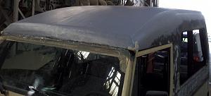

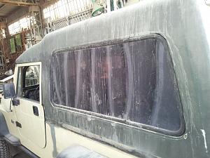

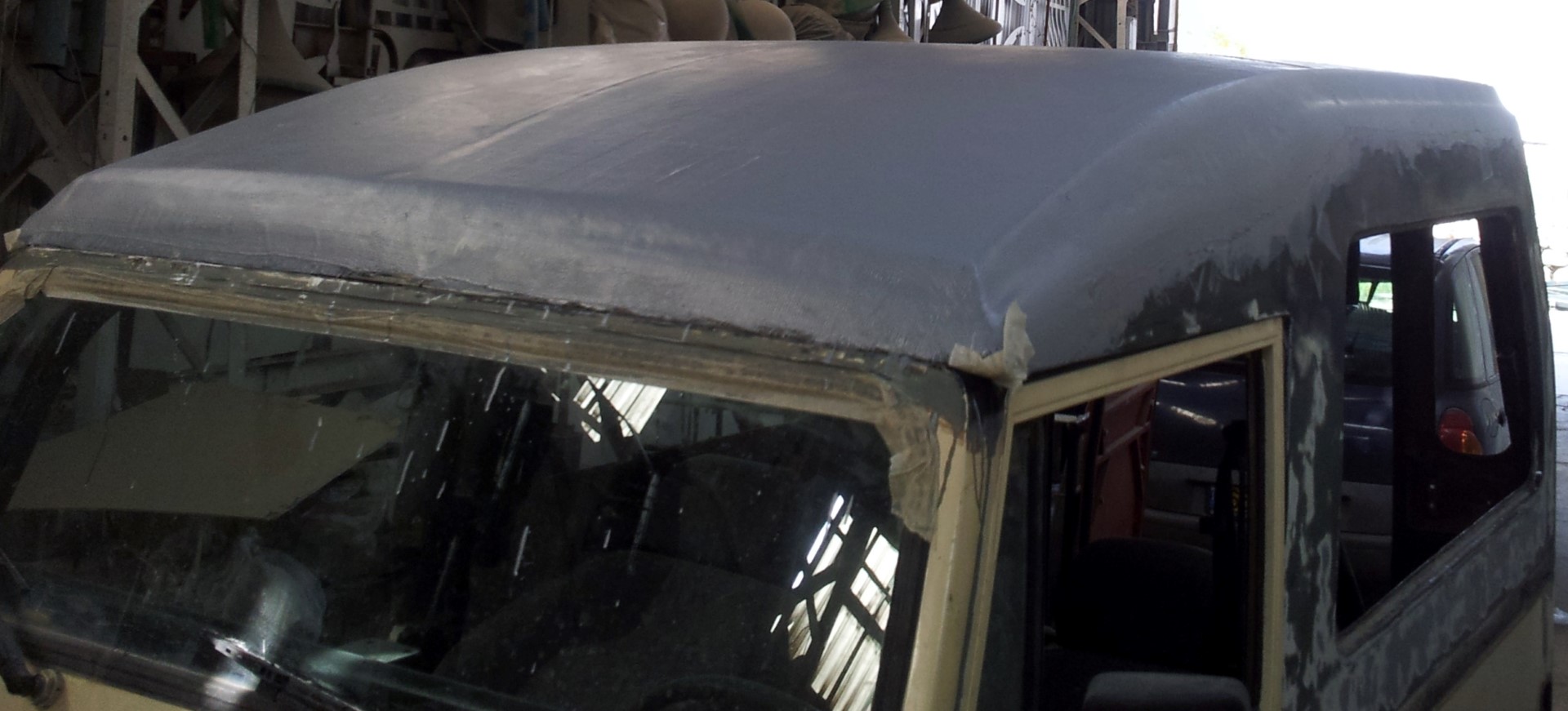

הפעם אני אסביר על פרויקט שיפוץ סיגרת פיבר לסופה ארוכה, הסגירה במקור היא סגירת מג"ב .
חלק מהפרויקט היה שינוי צורת הגג של הסגירה בגלל שהסגירה מקדימה בעלת גיבנת מגעילה ורצינו ליצור מראה זורם יותר ובאותה הזדמנות גם ליצור בידוד טרמי לגג מה שלא קיים בסגירה המקורית.

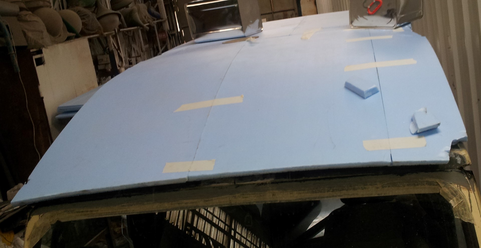

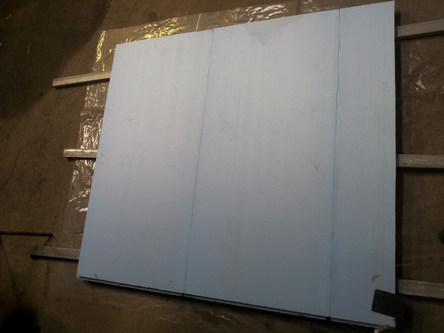

בניתי מיריעות של פוליאוריטן מוקצף משטח שהודבק לגג הקיים שישמש ליבה לבנייה החדשה.

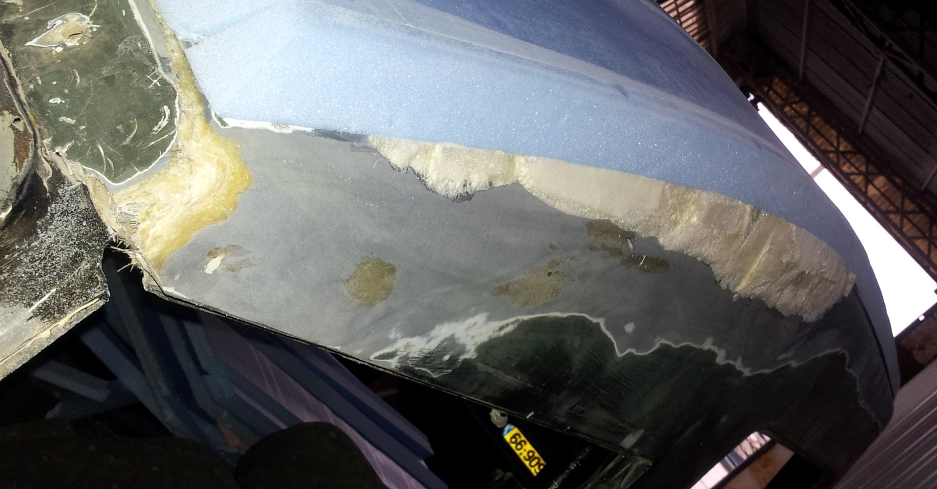

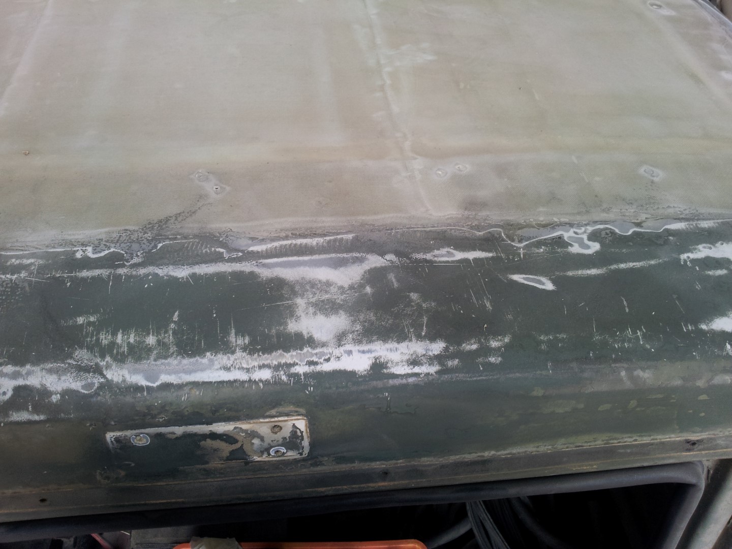

לפני הדבקת הפלטות שייפתי את הגג בצורה יסודית , לאחר מכן ניקוי יסודי של הגג והדבקת הפנלים באמצעות דבק אפוקסי

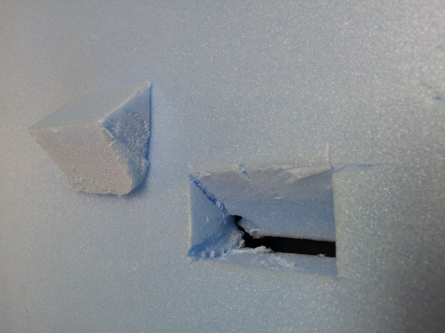

אחרי שהדבקתי את היריעות עשיתי חורים באזור הקידמי בכדי להזריק נוזל פוליאוריטן שימלא את החלל שנוצר באזור הקדמי של החיפוי ( ביטול המדרגה שהייתה בסגירה המקורית)

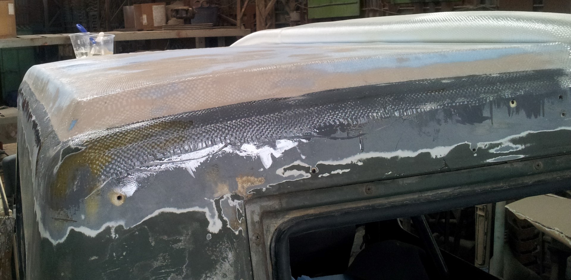

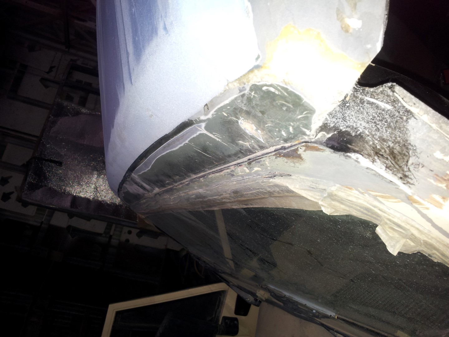

הכנתי קנטים עם זויות מהיריעות פוליאוריטן והדבקתי אותם באמצעות דבק אפוקסי ליריעות שהודבקו כבר לגג. ככה יצרתי ירידה סימטרית בין היריעות שהדבקתי לגג הקיים.
מילאתי את החורים שהיו בין הפלטות ובחיבורים של הזויות לבין הגג הקיים והחלקתי הכל עם נייר שיפוץ כהכנה לשכבות הפיברגלס שיבוא בהמשך.
חשוב שהפירבגלס לא יצטרך לקחת זויות ישרות.

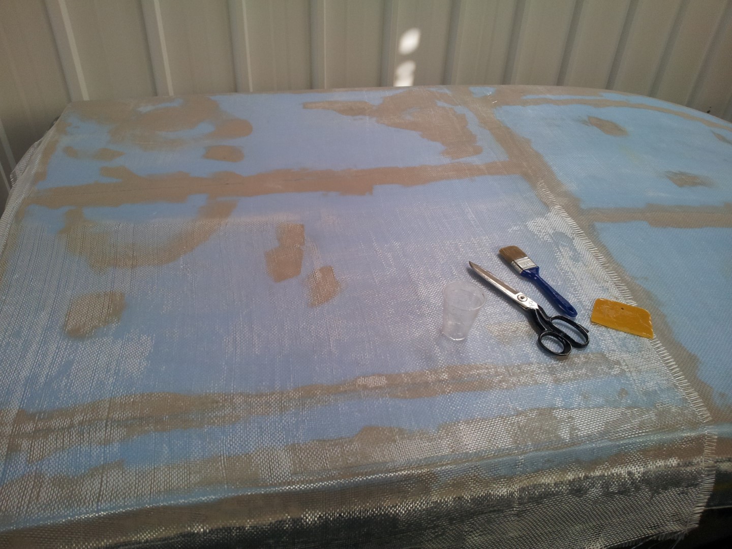

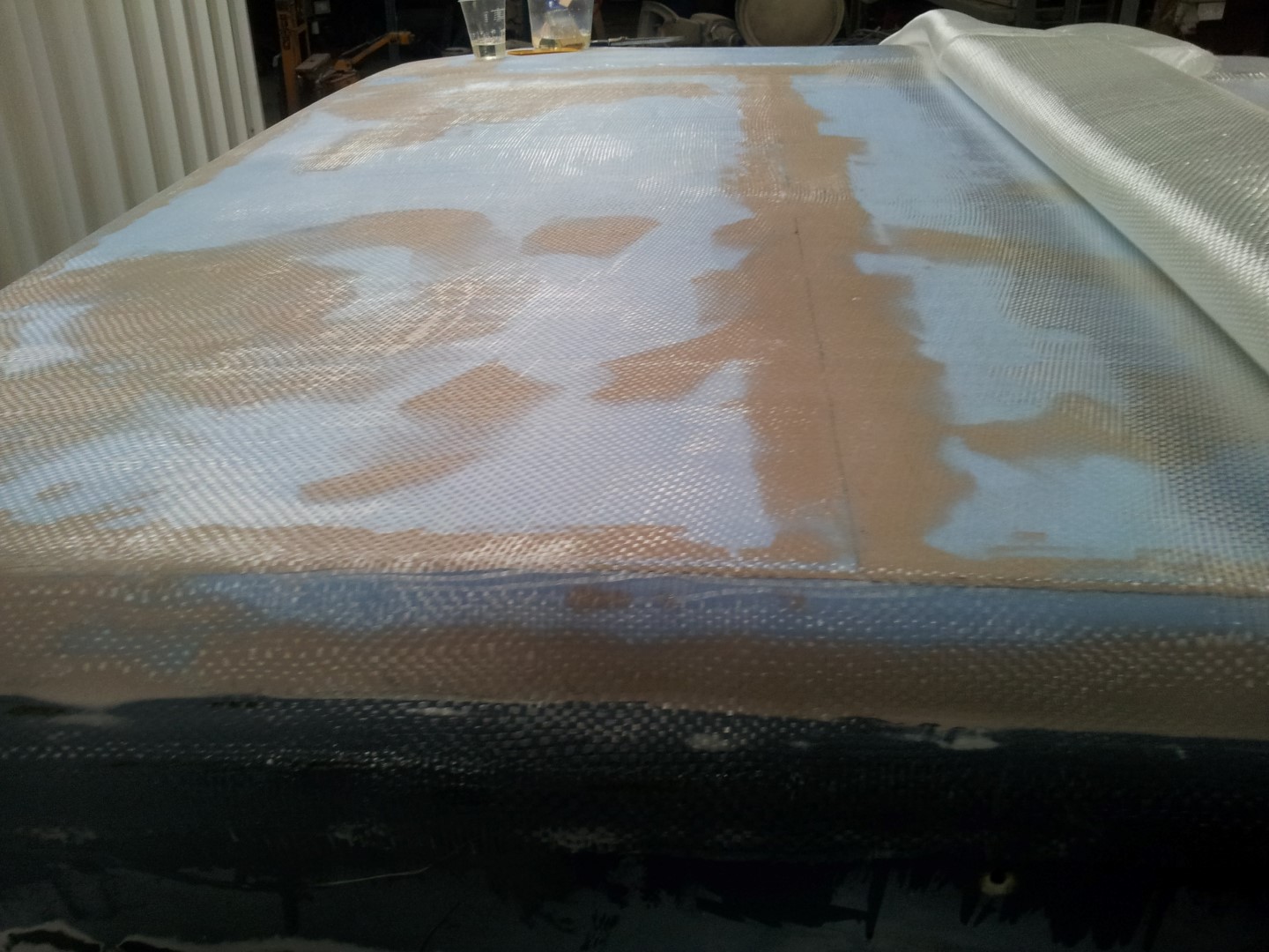

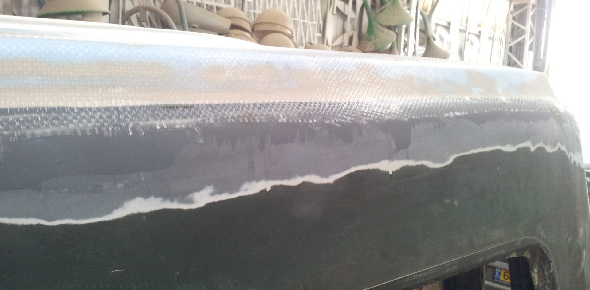

אחרי שהכנתי את הליבה מהפוליאוריטן והכל היה מודבק ומשוייף לצורה שרצינו, שייפתי מבעוד מועד את האזור המקיף של הגג כמו שאפשר לראות בתמונות בכדי שהבדי פיבר ירדו בדרוג לגג הקיים ויגמרו היכן ששייפתי . כמובן ששייפתי כמעט עד לפיבר ( בגלל שהיה יסוד מאוד איכותי ומיושם בצורה טובה יכלתי לא להגיע עד לפיבר עצמו ) .

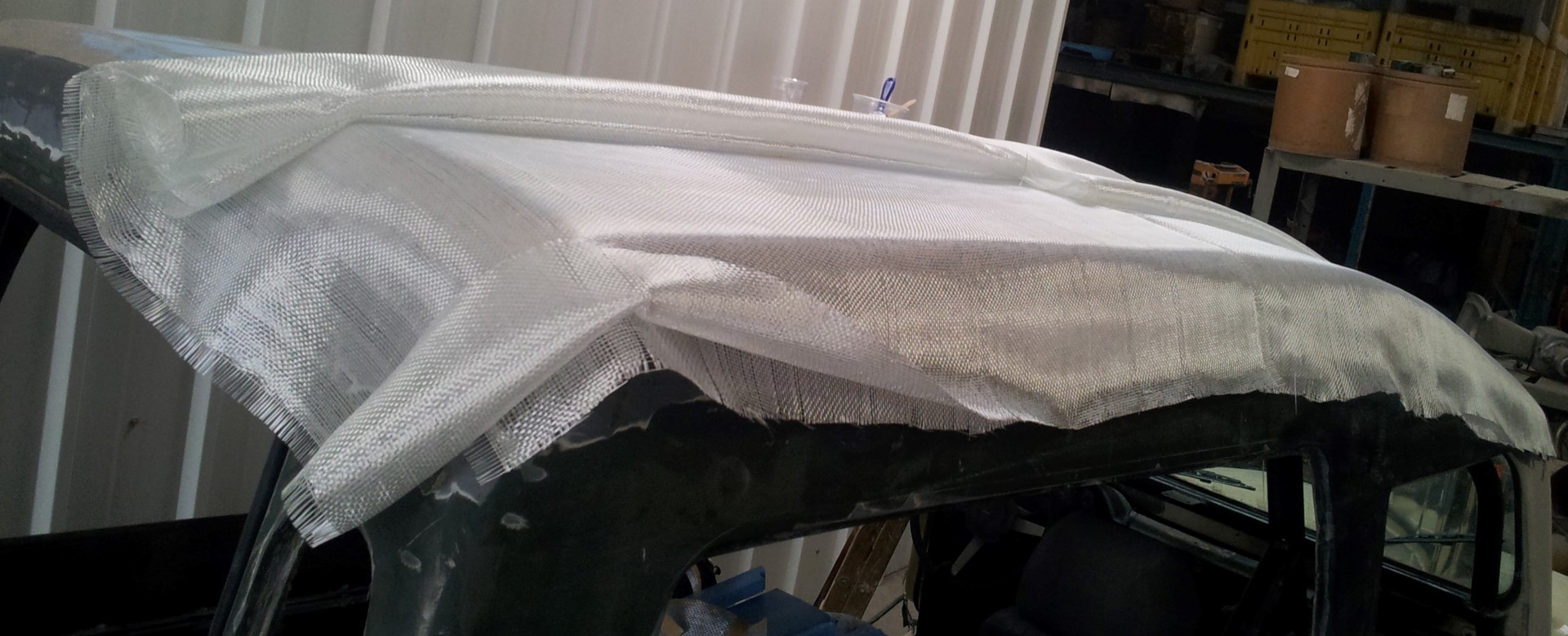

מבחינת הבדים השתמשתי בשתי שכבות של בד פיברגלס 200 ג' למ"ר באריגת PLAIN , כיוון הבדים ב 0-90 מעלות - למי שמבין בתחום.
את הדרוג של הבדים עשיתי במדרגות הפוכות ( קודם השכבה הקטנה ביותר והשכבה הבאה מכסה עליה בתפירה של 2" בערך ).
הכנתי שכבות יבשות של פיברגלס קצת יותר גדולות ממה שצריך והנחתי אותן על הגג בסדר ההדבקה שרציתי.
לאחר מכן קיפלתי שכבה אחת של הבד והתחלתי בליווח הבדים בדבק אפוקסי נוזלי יעודי . יש הרבה שיטות של הספגת בדים וישנם גם בדים שבאים עם דבק שנקראים בדי פריפרג PREPREG שמאופסנים בהקפאה עד השימוש.
אחרי שגמרתי צד אחד עברתי לצד השני והספגתי את שתי השכבות של הפיברגלס גם.

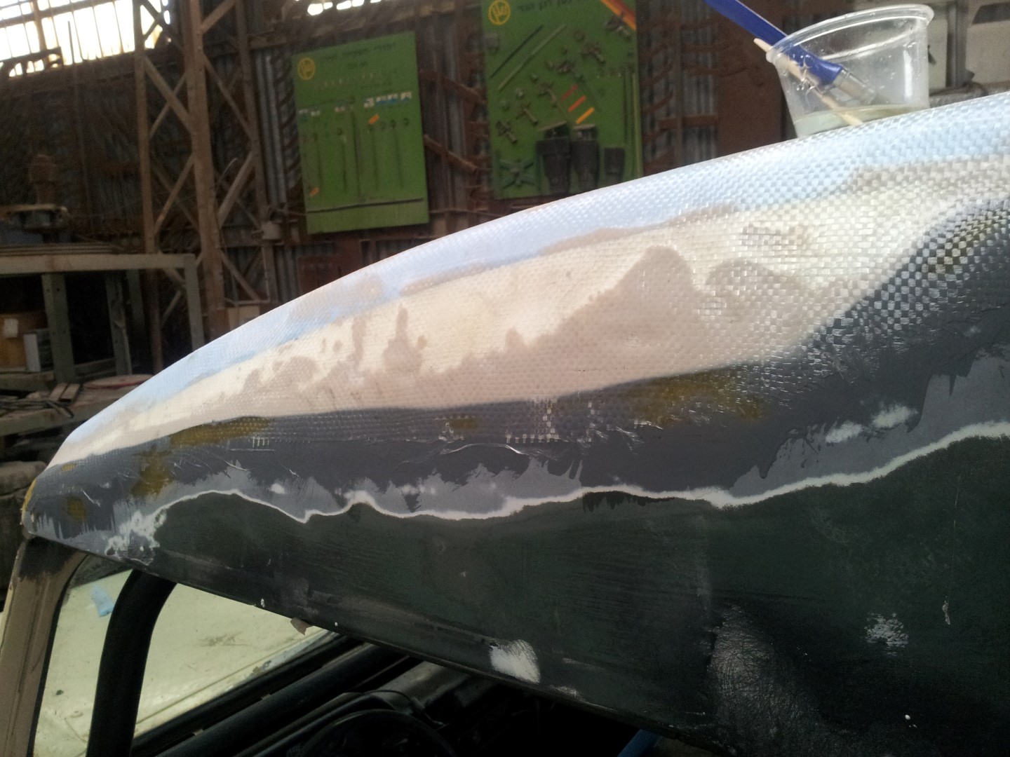

בבוקר שאחרי הליווח של הפיברגלס מרחתי ידנית צבע יסוד על הפיברגלס כל עוד האפוקסי בתהליך פילמור בכדי ליצור איחוי מושלם בין שני החומרים ובכדי שיהיה לי מצע שיוף לישום של קומפקט פילר מבלי שאצטרך בשיוף לפגוע בשכבות הפיברגלס.

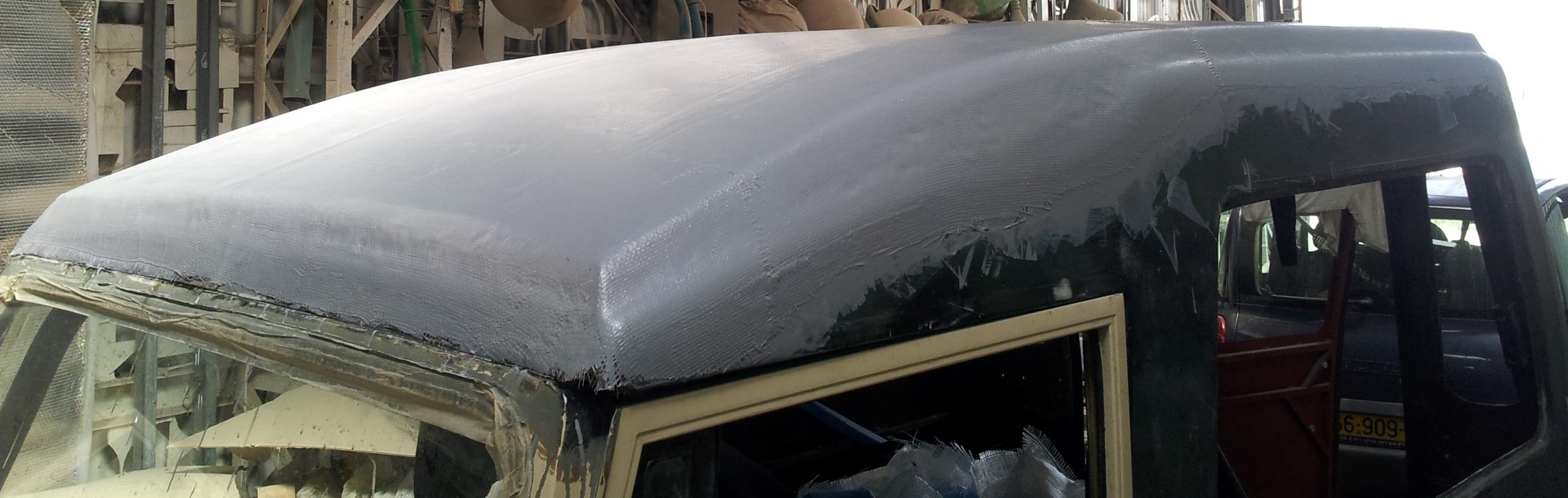

לדעתי כל האנרגיה וההוצאות ב"חיסול הגיבנת" מיותרות לחלוטין,אם לא מגביהים/מגדילים את החלון הקידמי - מלבד העך המוסף של תירגול אפשרויות בפיברגלס....
הגיבנת נועדה לפצות על גובה המושב האחורי/אמצעי וממלא, גם אחרי הטיפול הקוסמטי, מי שיושב שם רואה רק תיקרה או שצריך לשבת עם הראש בין הברכיים, על מנת לראות משהו...
תייצר מסגרת לחלון קידמי גבוה יותר (מפייבר, יש כאלה חליפיים, בגודל מקורי,לקנות בארה"ב) + חלון (זכוכית מרובדת ישרה פשוטה) וסגירת פייבר מותאמת לזה וכולם יודו לך..הנה לך רעיון לקיט קומפלט :)

מסכים שנראה יותר טוב עם המדרגה/גיבנת אבל מפריע לי קצת שזה מזכיר את זו של הדיסקברי...:rolleyes:
וגם שם, בדיסקברי, החלון הקדמי נמוך מידי..

אם אתם שואלים אותי?
היה יכול להיות מעניין להשקיע קצת בפחחות על ריצפת הבודי ולהנמיך אותה... ככה היה מתקבל עוד מרווח ראש במושב האחורי.
ביטול המדרגה יוצר גיבנת וזה כבר מפגע אסטטי מזעזע בנוסח גג הפיבר המקורי של סופה 2.
