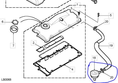

גרשון, יש את זה, אבל זה קשקוש.
קובץ מצורף 86671
קובץ מצורף 86672
המוצר של MANN מקצועי הרבה יותר מהקישקוש של לנדרובר.
תסתכל פה בקישור.

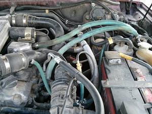

זה החיבור בפטרול (צינורות כחולים)

ב TD5 הנקז ממכסה השסתומים מחובר לצינור הכניסה לטורבו והשמן חוזר בחזרה למנוע בצינור עודפים של הטורבו. חשוב מדי פעם לנקות את הנשם.

בתמונה:
הצינור הכחול ה"עליון" מוביל אויר מהשסתום בראש אל הcatch can, שנמצא בסמוך למיכל העיבוי. משם בצינור הכחול "התחתון" אל צינור יניקת האויר.
במקור מהשסתום היה צינור ישר את צינור יניקת האויר.
בנוסף ישנו צינור ניקוז בתחתית ה catch can באמצעותו בכל טיפול אני מרוקן את השמן שהצטבר .(למיכל, אני לא שופך שמן לקרקע )
Sent from my Patrol
