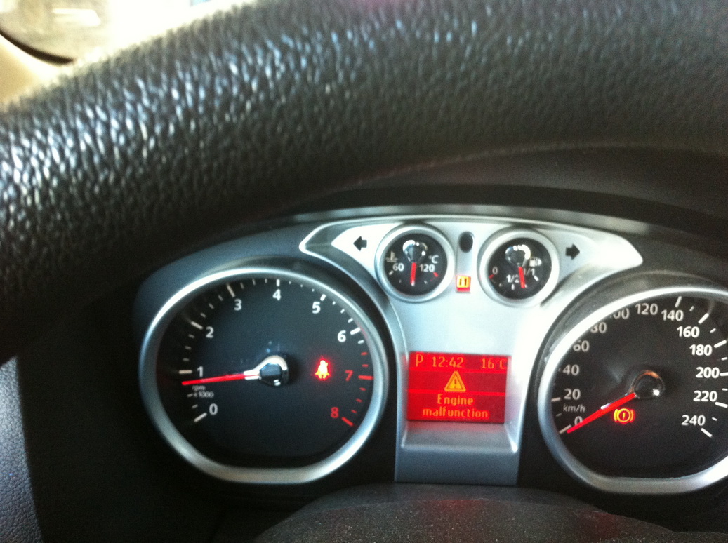

פוקוס 2010, 1600 בנזין - transmision malfunction
זה מה שהמחשב כותב, ותוקע את הגיר בהילוך ראשון.
גיר אוטומטי, לא DSG ולא רובוטי.
האוטו (של אשתי) עם 107 KKm.
ניסיתי בצהריים להוציא תקלות עם ה-ELM327 ותכנת scanXL. כלום, לא מזהה תקלות. קורא נתונים, לא מזהה תקלות.
אחרי משחק של נסיונות הורדת תקלות דרך הממשק, ניסיתי לנסוע וכאילו הסתדר.
עכשיו - זוגתי נסעה, ואחרי כ-20 ק"מ, התקלה חזרה לה - והודיע על תקלה. כיבוי והדלקה - ושוב האוטו נוסע.
הכרות עם התקלה למישהו?

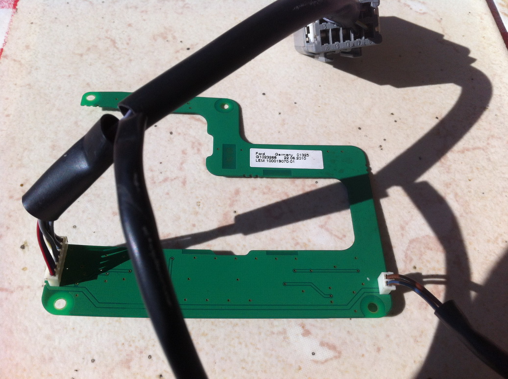

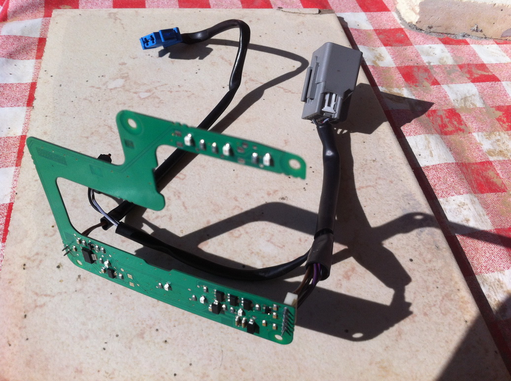

היה נראה לי שהבעייה היא בכרטיס (שתמונתו מצורפת), שנמצא בתוך ידית תיבת ההילוכים, בתוך הקונסולה שבתא הנהג, שם נשפך לזוגתי תה לפני כשלושה שבועות, והדבר נודע לי רק אחרי נסיונות להבין איך פתאום נולדה התקלה.
הסיבה שחשדתי דווקא בתקלה חשמלית היתה העובדה שאם היית מדומם ומניע מחדש, לפעמים התקלה היתה נעלמת, מה שמעיד, לטעמי, על תקלה חשמלית ולא מכאנית בדרך כלל. כשנודעה עובדת שפיכת התה, כבר היתה קרבה ממשית לוודאות :)
בעצה עם יואב HITOY, ששמחזיק רכב דומה, החלטתי פשוט לעבור ולחדש את ההלחמות של הכרטיס.
מאז, טפו, כבר עברו 5 ימים והכל שקט.
קובץ מצורף 95249קובץ מצורף 95250קובץ מצורף 95251
