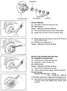

היילקס 95 טבור קדמי.
רגע אחרי שבמוסך סגרו לי את האום עם איזמל ופטיש. עצרתי את העבודה עד שימצאו בוקסה מתאימה. (יש לי בבית...)
מה אופן הסגירה של שני האומים?
אם אני זוכר נכון, 51 ניוטון מטר ולשחרר שמינית סיבוב?

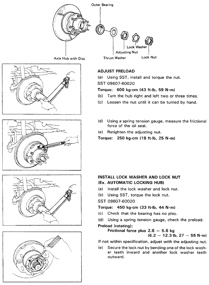

תודה.

זה עשוי להיות מה שחיפשת?
מצאתי את זה בחיפוש קצר בפורום אוסטרלי
1. Pull the parking brake lever all the way out (or up) and count the number of clicks to the end of travel. On 2WD 1/2 ton vehicles should have 12-18 clicks; 1-ton, 2WD vehicles and all 4WD vehicles should have 11-17 clicks. On 1989-95 4Runner check for 13-19 clicks and 1996 4Runner 7-9 clicks. If the parking brake lever is not within these ranges, adjust it.
