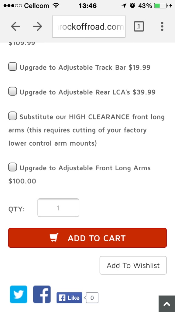

תודה, תראו מה רשום באתר של איירון
as always,this kit is 100% bolt on! NO WELDING OR CUTTING* and only minor drilling is required for installation . No adjustment is necessary in any part except for our unique caster adjustment bracket that allows 7.5° of adjustability, giving you the easiest installation of any long arm kit available!All you have to do is center the steering wheel after installation. If that's not enough, you don't even have to remove your front or rear lower control arm mounts from the unibody! That means you can always return your WJ to stock form (not that you would ever want to!)f

קובץ מצורף 99668
תקרא את כל האותיות הקטנות ותנסה לדבר עם מישהו שהתקין כזה.
תבקש שיפנו בפרטי
תגובה: עזרה בבחירת קיט מתלים לWJ 2003
כן ראיתי שיש אופציה לבחור זרועות קדמיות ארוכות מתכווננות, בעלות קלירנס יותר טוב שמצריכות חיתוך של התושבות הקדמיות.
או שנשארים עם הזרועות הרגילות של הקיט שהן ארוכות בלבד

היי דנאל
רק קלייטון, הגשר גיר והבסיס לזרועות הקידמיים מסיבי ביותר, אם לא רוצים להוריד את התושבות המקוריות, חייבים זרועות עם עיקול קל כמו שאיירון רוק מפרסמים.
