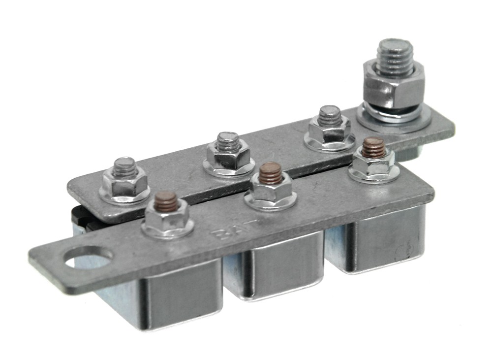

ורק בשביל לסבך, הכננת מגיעה עם רכיב כזה שאמור להיות מותקן על חוט ה-(+) בצמוד למצבר:
https://www.etrailer.com/static/imag...00_30_1000.jpg
שעל כל אחד מהפיוזים שמחוברים במקביל כתוב 50A - כלומר להבנתי סה"כ במקביל 150A שזה פחות ממה שכתוב למעלה שהכננת מושכת בזמן עבודה מאומצת...

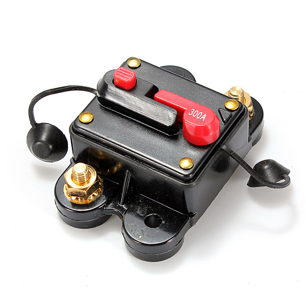

חשבתי שבמקומו לשים כזה:
http://www.qiannipicture.com/pic/Upl...437ACFF593.JPG
זה טוב ? זה רע? צריך 300? אפשר 150? 200? משהו אחר?

בקשר לפחת,מה שהבאת בתמונה האחרונה היא מפסק רב פעמי , הייתי בודק מהיא צריכת הזרם המקסימלית בעומס של הכננת ,לפי נתוני יצרן ,ואז לוקח 5-10 אחוז פחות .

בחלק שאצלי ביד יש כמו שכבתי 3 יחידות מלבניות כאלה שכל אחת 50A שלא ממש מסתדר עם 340A מהנתונים של הכננת.... :confused:

אז הייתי מרכיב פחת של 300 אמפר ( כמו בתמונה שצירפת ).

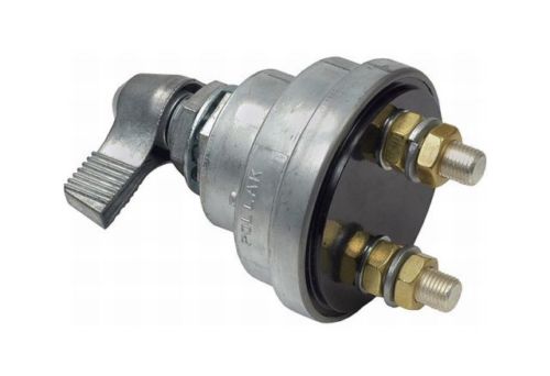

http://www.ebay.com/itm/301628042496
מפסק 185A זרם קבוע (1000A לפרקים).
כ 140ש"ח כולל משלוחה מארה"ב.

מפסק זרם ראשי של טרקטור עולה כמה עשרות ש״ח ויעשה את העבודה מצויין.
אני ממליץ להריץ גם פלוס וגם מינוס עד המצבר ואת המפסק לחווט על המינוס מסיבות של הגנה נגד קצר אקראי.
