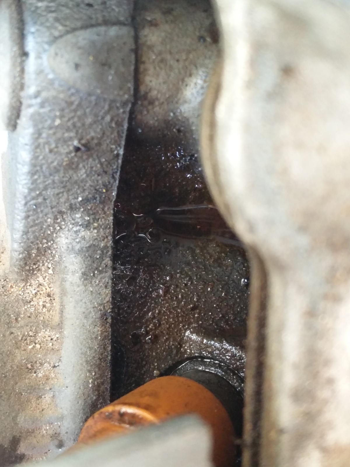

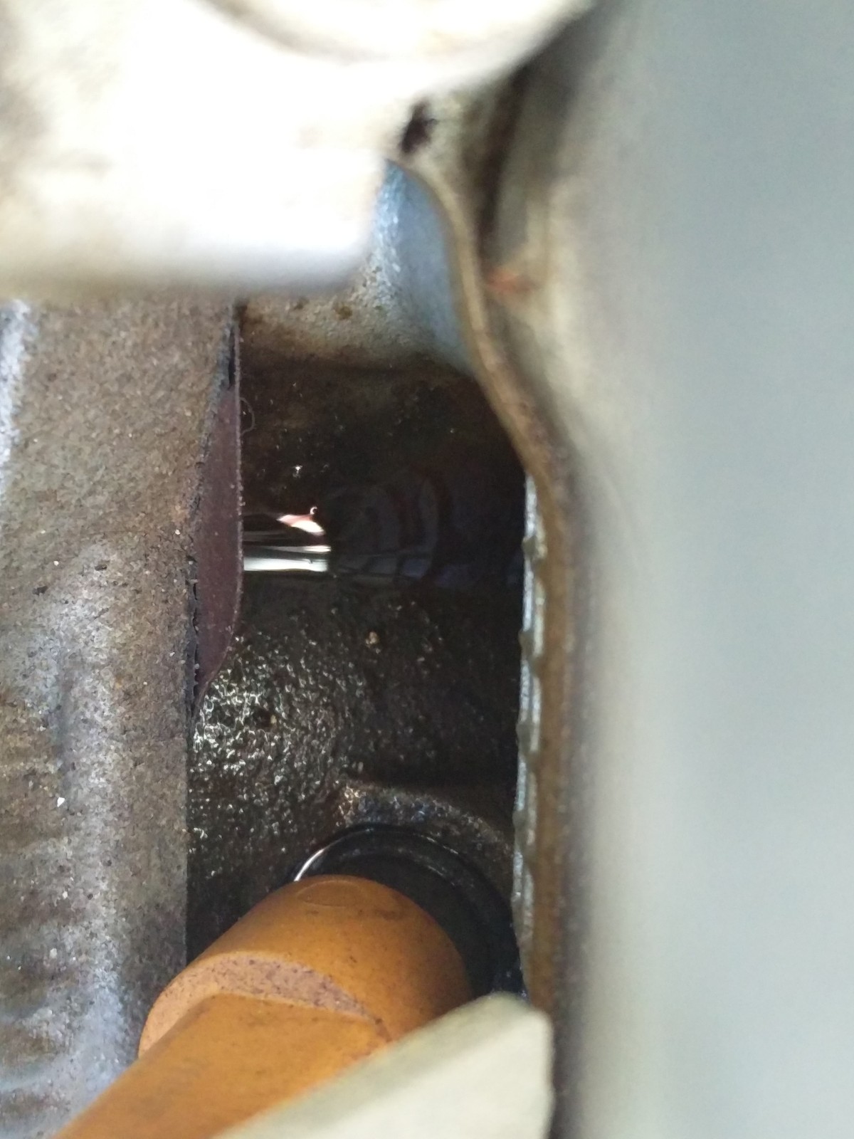

קודם אצמיד תמונות:
קובץ מצורף 104041
קובץ מצורף 104042
צד שמאל של המנוע, לא ברור לי עדיין מאיפה הבריכות שמן הקטנות האלו,
*מהפקקים הכתומים האלו?
*סדק במנוע עצמו?
תודה לעונים.

יש מצב שתעלה תמונה עם פחות זום? לא ברור מה מצולם..
כמובן,
בבקשה:
קובץ מצורף 104117
קובץ מצורף 104118
תודה.
זה מה שענו לי בפורום מחו"ל (Big Jimny):
That will be the cam cover gasket: needs a new one, and carefully torquing the fastners. if you over tighten them to stop the leak, the cover distorts and leaks more.
check that the black hosepipes leading to the top of the engine, and the grey valve by the dipstick are not blocked up
i'd give a little squirt of gunk, and wash it off personally (actually, i wouldn't bother, any oil running down the engine will help sto[ the sump going rusty :)
http://www.bigjimny.com/index.php/fo....wa49LZiM.dpuf
id=59155#sthash.wa49LZiM.dpuf
מה אומרים?
בדיוק באתי לרשום לך שזה אטם מכסה שסתומים (אתמול הסתכלתי אצלי והבנתי מה צילמת..)
אחלה, תודה על המחשבה !
בגדול לא חיזקתי ולא נגעתי,
את מה אני בדיוק אמור לחזק או לפחות לבדוק חיזוק.
כמובן שיש צורך לנקות קצת ולראות אחרי זה אם חוזר.
קצת מבולבל, יש מה לגעת או לעזוב את זה ככה?
תקנה אטם חדש במכשירי תנועה, סביב 100₪ כולל גומיות.
תפרק את המכסה, תנקה טוב את שאריות האטם הישן והשמן מבלי להפיל כלום פנימה. שים את האטם חדש וסגור. בעדינות עם הברגים. אפשר לשים קצת סיליקון כדי למקם את האטם. חשוב לנקות עם קצת טינר כדי שהסיליקון יידבק למתכת.

בזהירות עם הברגים, אם יש לך מד מומנט זמין תשתמש בו.

עדכון:
חשבתי לעצמי לבדוק אם הנזילות הקטנות חוזרות אחרי ניקוי, לראות שזה לא פשוט קצת שמן שנשפך ממילוי בטיפול שמנים שעשיתי חודש לפני.
ניקיתי (היה קשה לנקות, האצבעות לא מגיעות לשם, הייתי צריך להשתמש במקלות אכילה סינים עם צמר גפן בקצה.)
בדקתי אחרי נסיעה לעבודה ואכן הייתה בריחה של שמן מאותו איזור גם אחרי הנקיון, לפי איך שזה נראה זה גם מחמיר.
לא היה לי זמן כל השבוע להגיע למורי ואני מאמין שלא יהיה לי זמן בכלל גם שבוע הבא.
הפתרום היחידי זה להוריד איזה שעה שעה וחצי מהיום שלי מחר ולהגיע למכשירי תנועה ולקנות אטמים חדשים ולבצע את הכל לבד בסופ"ש.
