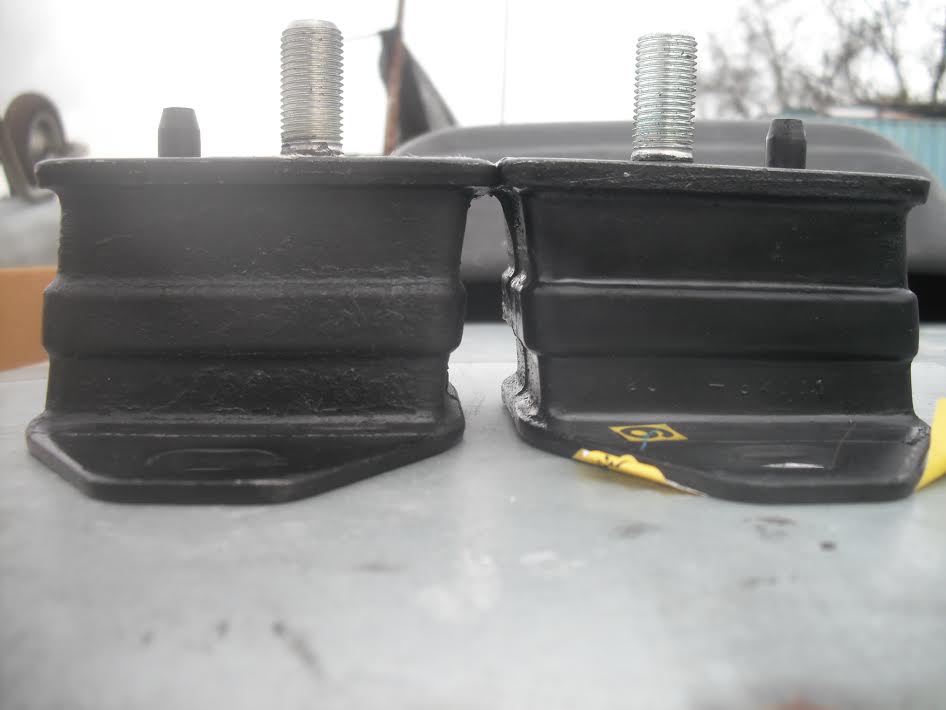

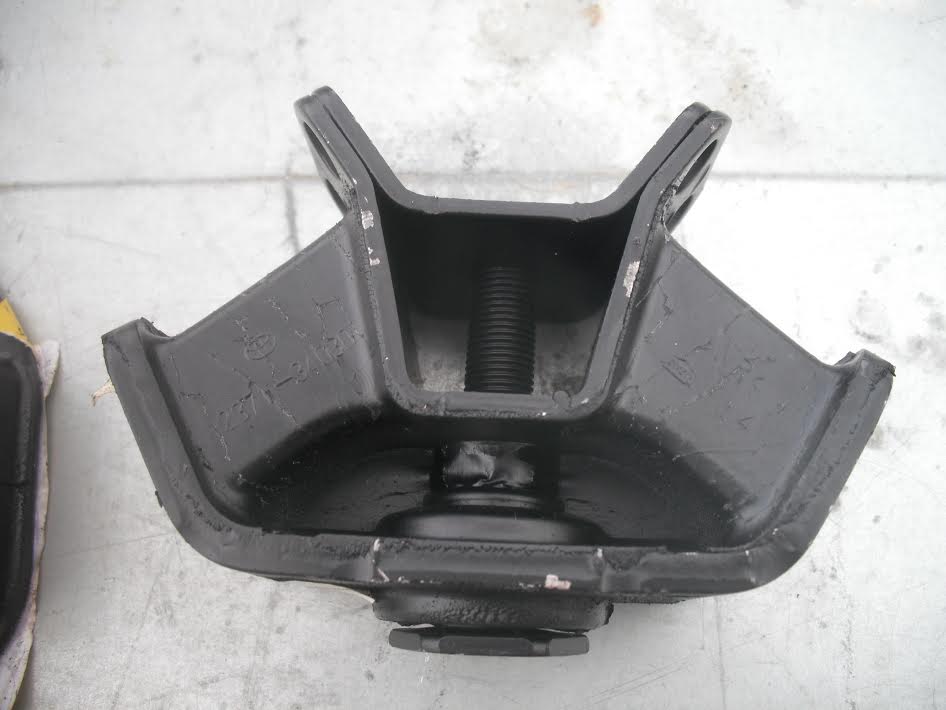

Hi, Unfortunately I have some problems with some of the items in this order. When I ordered you only had one engine mount so I had to go and get another one in the local dealership, both the engine mount and transmission from you had many cracks and markings, I assumed it to be cosmetic issue only because still you are a reputable company and wont be mailing old or defected parts.
Just in case I took photos just before installing them, including one to compare between the mount I got from you (on the left) and the one I got locally.
Any way less than 10,000 km later the engine is noisy and vibrating again and you can see for yourself in the photos and video (in the google drive link)

תושבות מקוריות בטויטה מחזיקות המון שנים ביחס לחליפי זול, האם קיבלת את התושבות בתוך אריזה מקורית של טויטה אם המקטים של טיוטה?

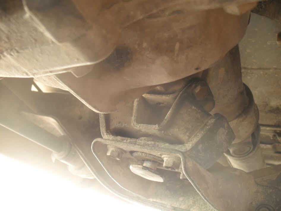

תודה למגיבים,הוחלפו תושבת גיר ותושבת מנוע מהם ותושבת מנוע שנייה נקנתה בטויוטה בארץ,ההחלפה בוצעה באותו הזמן. תושבות המנוע נראות בסדר עפ מיטב הבנתי. בתמונה של התושבת גיר החדשה אפשר לראות את הסימן של טויוטה כולל מקט

הרכב עבר תאונה משמעותית בעבר? היה צריך להילחם עם התושבת שתשב יפה במקום?
