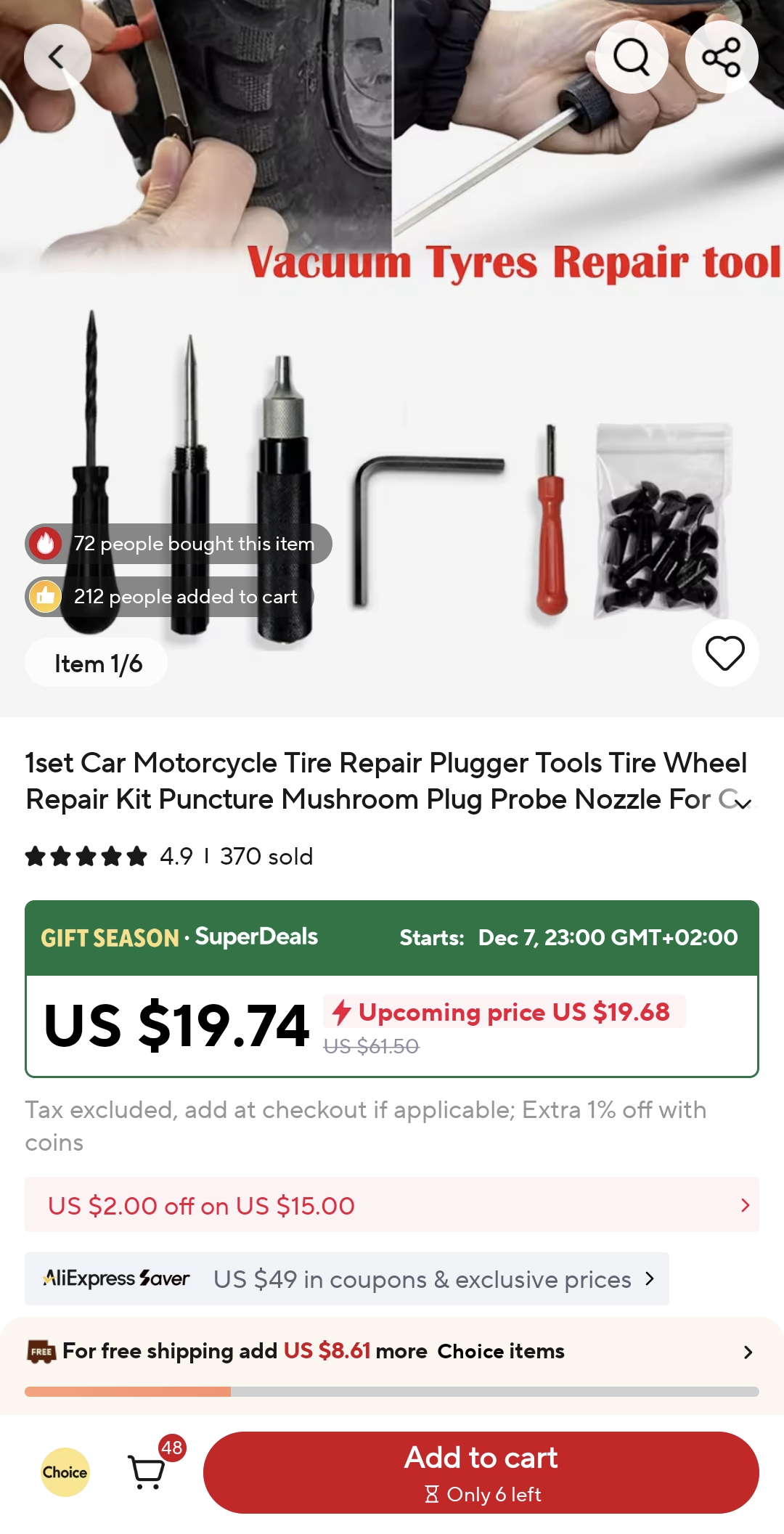

המלצה חמה על ערכה להחדרת פטריה. שכבה לי בתא הכפפות ועשיתי בה שימוש היום פעם ראשונה ברכב של חבר, וזה עובד נהדר. ההחדרה הרבה יותר קלה פיזית מאקדח הפטריות שיש לי. גם התפעול בשאר הפעולות אינטואיטיבי ונוח. מתאים להערכתי גם לאנשים עם פחות כח פיזי בידיים. קל יותר מלהחליף גלגל ומשאיר אתכם עם הבטחון שיש ברכב גלגל ספייר תקין למקרה של תקר נוסף. פחות לחץ לרוץ לתקן מיידית.
קובץ מצורף 150070
יש מצב לקישור מהמקור שקנית ממנו?
I just found this on AliExpress:
US $61.50 | 1set Car Motorcycle Tire Repair Plugger Tools Tire Wheel Repair Kit Puncture Mushroom Plug Probe Nozzle For Cars Motorcycles
https://a.aliexpress.com/_c44ZeIYh

חנן, מה היתרון של הדבר על זה על פני התולעים הישנות והטובות?
לצורך ההדגשה- את הפנצ'ר מהתמונה האחרונה שלך אפשר לתקן עם תולעים ולצאת מהשטח. מנסיון. גם בקרעים דומים ואף חמורים יותר בדופן.
הערכה הזו מסוגלת לתת מענה לחתך כזה?
ראשית, אני לא טוען שזה הפתרון היחיד והמוחלט. להיפך - כתבתי פה בשרשור שאני מחזיק את כל הסוגים ובוחר לפי הסיטואציה במה להשתמש.
כשזה חור מבורג או מסמר, הכי קל להשתמש זה בבורג מצופה סיליקון, והכי עמיד לזמן ארוך זו פטריה. אני לא ממליץ על זה לאף אחד וזה לא חוקי, אבל ניתן טכנית לנסוע עם פטריה תקועה כזו עד סוף חיי הצמיג. היא לא הולכת לשום מקום. היא גם יותר קלה פיזית להחדרה מתולעת.
כשזה קרע, תולעת היא הפתרון היחיד שמתאים משלושת הפתרונות שאני מכיר.
הערכות הנ"ל מספיק זולות כדי להחזיק ברכב את כולן.
אין לי באמת מושג. אתה מרגיש נוח לנסוע עם זה בלילה חשוך מאמצע כביש הערבה הביתה?
חנן, מה דוחף את הפטריה פנימה? מה מחליף פה את האקדח?
יש בורג אלן גדול בקצה של הידית שדוחף את הפטריה למקום. בשביל זה יש את מפתח האלן בערכה.
https://youtu.be/E0Xi-EWmwxs?si=A0_OQf6lX_9h5MVt
יש סרטונים ביוטיוב. האמת - מעניין.
