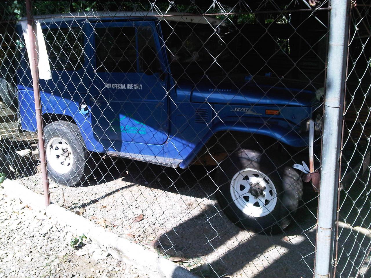

הצפרדע
http://www.jeepolog.com/forums/attac...chmentid=37204
ואתה מתכוון לענות או רק לשאול?!?! (ולהשאיר אותנו פעורי פה...)
תגובה: תגובה להודעה: פרויקט: TT עידן הגז/צוות טולידאנו
נו באמת צפרדעון.....
זה הגילגול הראשוני של הרכב של.......
שכבר לא נמצא ברשותך......
רפי

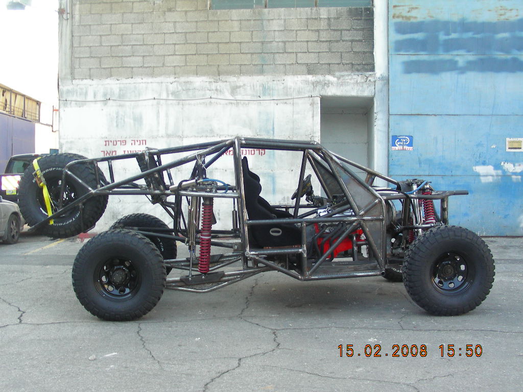

5 קבצים מצורפים
תגובה: פרויקט: TT עידן הגז/צוות טולידאנו
טוב השבוע הגיע הביבי מחו"ל(הגיר) הרכבנו אותו שינינו תושבות ומחכים לדריישפט חדש
בנוסף ולמרות מורת רוחו של טולידאנו שהתנגד בכול תוקף(חה חה חה) ירדה השמשה הקידמית ואיתו גם הגג וגם
הרדיאוטור הכפול הפך לאחד בודד וגם רדיאטורים של הגיר אוטומט ז"ל ירדו וגם הוחלפו בינתיים הגלגלים האחורים ל-35
אינץ ואם שכחתי משהו אני בטוח שהצפרדע ישלים את החסר תהנו מהתמונות
